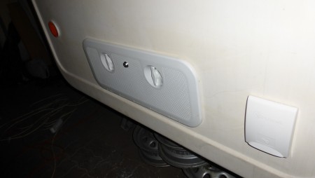

Zamontowałem pierwszą klapę, druga będzie symetrycznie na przeciwległej ścianie przyczepy. Jak dla mnie z wyglądu spoko, ważna funkcja.
Przed montażem i po naciskałem na ścianę żeby przekonać się czy straciła coś ze sztywności. Nic złego nie zauważyłem, jest sztywno jak było.

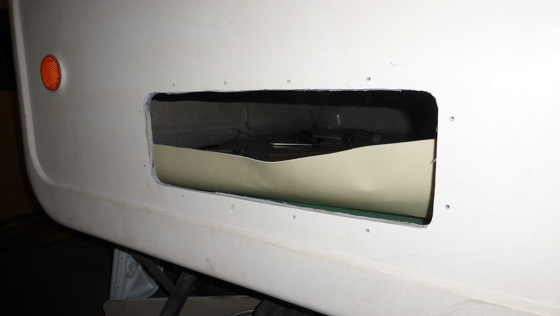

Żeby wyciąć otwór, dla wygody zrobiłem szablon z kartonu. Dziursko musiałem wyrżnąć tak, że jego dolna krawędź wypada trochę wysoko względem podłogi ale nie dało rady inaczej ze względu na przetłoczenie skorupy które przeszkadzałoby w otwieraniu drzwiczek. Mógłbym dać niżej gdybym przesunął klapę w prawo, w stronę drzwi ale chciałem żeby była w miarę pośrodku bakisty.
Otwór wycinałem szlifierką kątową z 1mm tarczą do metalu na prostych odcinkach i wyrzynarką z drobno-zębnym brzeszczotem do metalu na zakrętach. Nie zapyliłem wnętrza bo nie zagłębiałem tarczy głębiej niż potrzeba do przecięcia skorupy wobec czego nie przecinałem tapicerki na wylot. Jedynie trochę pyłu poszło z wyrzynarki ale dosłownie minimalnie. Na koniec odciąłem tapicerkę nożykiem i wycinany kawałek odszedł od ściany. W ten sposób można montować klapę bez wielkiego pylenia nawet gdy mamy już urządzone wnętrze.
Ramka uszczelniona uszczelniaczem, porządnie aż wypłynęło po ściśnięciu. Montaż na śruby M5x16mm z łbem wpuszczanym na płaski śrubokręt, od wewnątrz podkładki powiększane i nakrętki.
Nie robiłem żadnej ramki usztywniającej choć jak się okazało przydałaby się. Ściana w wielorybie niestety nie jest płaska, jej powierzchnia jest wypukła. Choć jak już kiedyś pisałem, klapa jest bardzo sztywna to ramka która mocuje ją w budzie już nie tak bardzo. Skutek jest taki, że w obu górnych narożnikach uszczelka nie trzyma. Nie są to duże szpary ale jednak. Widać to idealnie gdy jedna osoba świeci od zewnątrz latarką a druga obserwuje od środka przebłyski światła.
Mimo wszystko nie montowałem ramki. Raz, że aby spełniła swoją funkcję musiałaby być dość gruba a dwa, że nie chciałem napinać przez to na siłę ściany przyczepy. Sprawę uszczelnienia załatwi dodatkowa uszczelka samoprzylepna, muszę coś dobrać w sklepie.

Na pierwszym zdjęciu widzę klapy do luków i moje pytanie brzmi jak tą klapą po prawej stronie tą mniejszą wyjmiesz krzesło?
Re: Ja i sto trzydzieści dwa:)
Ta mała klapa po prawej to wylot ogrzewania przedsionka, część instalacji Trumaventa
A chciałem ci pióra zestroszyć . Bardzo dobry pomysł z tym nawiewem.
No właśnie coś mi nie pasowało

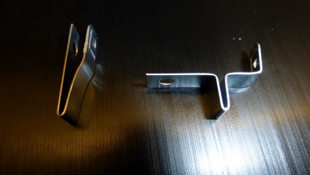

Przeróbka była dość prosta bo jak się okazało, lampki FT-6 są niemal stworzone do takiego rozwiązania
Z podstawy lampki wystają dwa metalowe "wąsy" między które wkłada się żarówkę. Wyjąłem je, a jeden z nich wygiąłem w ten sposób:
Wygięcie było potrzebne żeby element zastosować jako uchwyt trzonka G4:

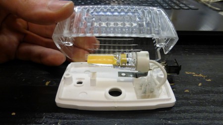

Trzonek przykręcony jest małym wkręcikiem do wygiętego wcześniej elementu w którym akurat była mała dziurka, idealnie pod wkręt. Przy okazji widać kostkę do łączenia przewodów którą założyłem aby łatwo podłączyć lampki. Przykręcona jest małym wkrętem z wpuszczonym łbem, od spodu podstawy lampy.

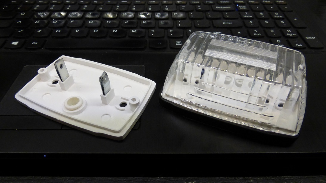

Potem przyszła kolej na przełącznik. Jedyna opcja montażu to wypiłowanie w kloszu podcięcia w które wejdzie na wcisk. Zdejmując klosz zawsze można go łatwo wysunąć. Materiał klosza bardzo wdzięcznie się obrabia, chwila moment i gotowe:
Przymiarka przełącznika:
W podstawie lampy trzeba było podciąć nieco rant bo trochę przeszkadzał i klosz z zamontowanym przełącznikiem się nie domykał.

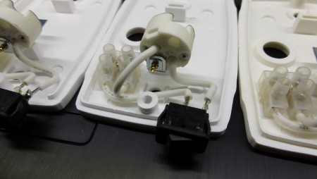

Potem przyszła kolej na przewody, podłączenie oraz przylutowanie przełącznika:
No i żaróweczka, dałem 4W barwa ciepła. Świeci mocno i przyjemnie. Lampa już prawie skończona...
...jeszcze tylko "pstryk!" i przełącznik na miejscu:
Gotowe lampki:
