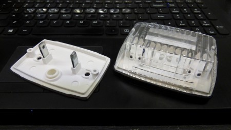

Przeróbka była dość prosta bo jak się okazało, lampki FT-6 są niemal stworzone do takiego rozwiązania :)
Z podstawy lampki wystają dwa metalowe "wąsy" między które wkłada się żarówkę. Wyjąłem je, a jeden z nich wygiąłem w ten sposób:
Wygięcie było potrzebne żeby element zastosować jako uchwyt trzonka G4:
Trzonek przykręcony jest małym wkręcikiem do wygiętego wcześniej elementu w którym akurat była mała dziurka, idealnie pod wkręt. Przy okazji widać kostkę do łączenia przewodów którą założyłem aby łatwo podłączyć lampki. Przykręcona jest małym wkrętem z wpuszczonym łbem, od spodu podstawy lampy.

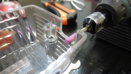

Potem przyszła kolej na przełącznik. Jedyna opcja montażu to wypiłowanie w kloszu podcięcia w które wejdzie na wcisk. Zdejmując klosz zawsze można go łatwo wysunąć. Materiał klosza bardzo wdzięcznie się obrabia, chwila moment i gotowe:
Przymiarka przełącznika:
W podstawie lampy trzeba było podciąć nieco rant bo trochę przeszkadzał i klosz z zamontowanym przełącznikiem się nie domykał.
