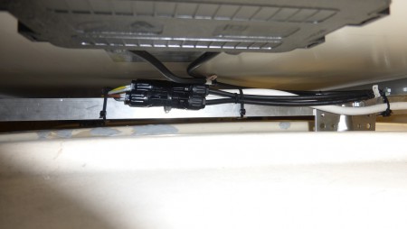

Solar już dokończony i podłączony. Przewody upchnięte pod panelem i przytrytytkowane do alu profilu. Woda nie będzie im straszna.
Przewód 4x2,5mm przechodzi do wnętrza przyczepy przez zwykłą puszkę natynkową. Wybrałem najbardziej pancerną jaką udało mi się znaleźć. Ma uszczelkę pod przykręcanym wieczkiem i zaślepione (do wybicia) wszystkie wyjścia więc na pewno nie będzie ciekła. Koszt znikomy w stosunku do dedykowanej przelotki.

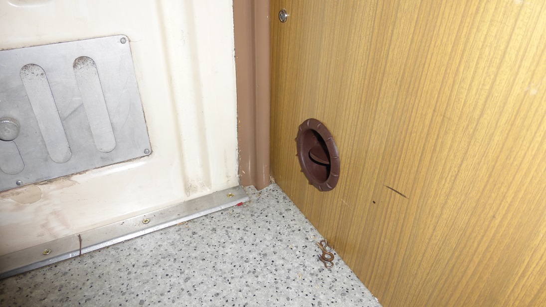

Wylot dałem tuż przy drzwiach:

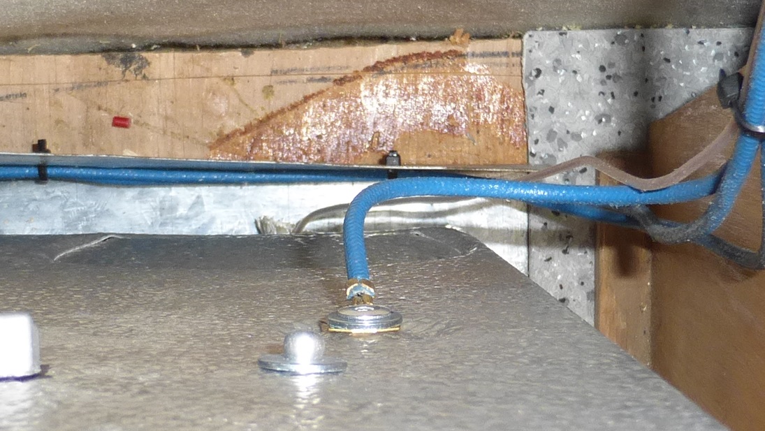

A tutaj drugi biegun iskrownika przynitowany od tyłu do obudowy przewodem odpornym na temperaturę:

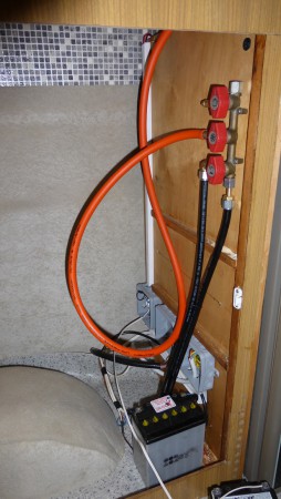

W kuferku zagościła butla Nano. Jest też nowy reduktor i przejściówka z systemu click-on na normalny gwint, w razie gdyby trzeba było podłączyć jakąś inną butlę. Oczywiście na tą chwilę klasyczna 11-tka nie wejdzie ale w planach mam wymianę kufra na taki od eNki.
Butla spięta pasem, ani drgnie. Obok baniak na wodę 20l ale muszę jeszcze ogarnąć podłączenie pompki.
Ogólnie instalacja gazowa już podłączona i działa. Pod przyczepą idzie przewód Faro aż do zaworu który jest w szafce kuchennej.
Dalej Faro idzie do Trumy a kuchenka i lodówka będą podłączone zwykłym wężem do gazu. Tutaj uwaga, polecam węże z Obi kupowane na metry. W innych sklepach dostępne są cienkie i badziewne przewody a tam jest konkretny i gruby wąż, można powiedzieć wężysko ;) Ale mowa o dziale ogrodowym w Obi bo już tam gdzie stoją butle mają tylko te badziewne wężyki i to paczkowane. Warto zwrócić na to uwagę.
Dalej na fotce widać puszki, w tej szafce rozgałęziają się różne prundy ;)
Lodóweczka już po testach, stąd ten wąż tak na przypał podłączony.
Ładnie pali na gazie i też ma swój iskrownik elektryczny. Bardzo fajnie wyszło moim zdaniem podświetlenie lodówki.

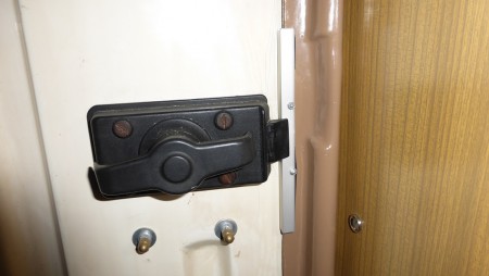

A z dupereli to zrobiłem nowy element przy zamku drzwi. Oryginalna blaszka trochę latała bo krawędź laminatu była już zmęczona. Teraz jest sztywno jak być powinno.

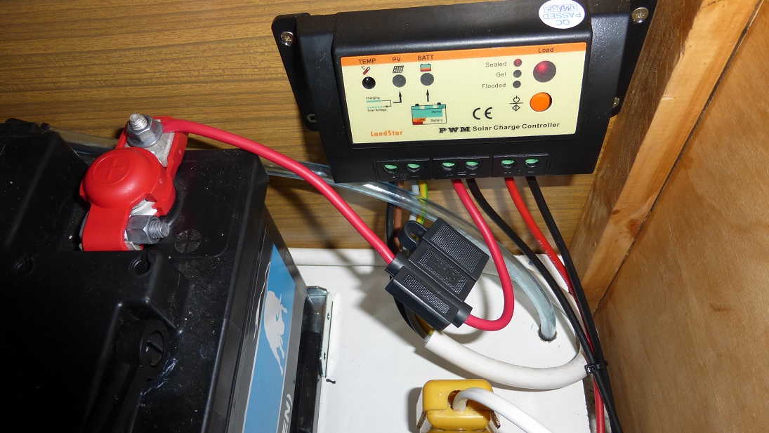

Uff, uporałem się z elektryką :) Cała elektrownia śmiga już pełną parą, panel ładuje, radyjko gra, nastała światłość ;)
Tak to rozlokowałem. Nie jest może zbyt estetycznie ale to nieistotne. Początkowo chciałem pięknie poupychać przewody w tunele instalacyjne, później puknąłem się w czoło i sięgnąłem po trytytki. Jest też przetwornica z 12V na 230V która ma oddzielne gniazdo z włącznikiem, foto później. Widać też skrzyneczkę z przekaźnikami. Jeden jest od przełączania zasilania a drugi od pompki wody. Żeby odciążyć mały stycznik w kranie, zamyka on tylko obwód cewki przekaźnika. Tak, tak będzie w końcu kran z włącznikiem a nie pedał bo Aga tak chciała.
Panel, taki: https://www.ledats.pl/pl/panele-monokrystaliczne/3476-panel-fotowoltaiczny-150w12v-monokrystaliczny.html obsługuje regulator PWM LS1024: https://www.ledats.pl/pl/pwm/2352-kontroler-ladowania-regulator-ls1024-12v-24v-10a.html Niby jest za słaby do tego solara ale z pewnego źródła ;) wiem, że powinien dać radę. Zobaczymy, jak się zjara pomyślimy o mocniejszym.
Na przewodzie plusowym bezpiecznik 20A a pozostałe bezpieczniki w zamykanej skrzyneczce:
Wyświetlacz fajnie pokazuje napięcie i pobór prądu. Po ciemku daje po oczach, nie wiem jak się będzie spało. Najwyżej przyciemnię szkiełko.
Pokazuje 11,9V bo w tej chwili instalację zasilał zasilacz. Właśnie, nie napisałem, że w chwili podłączenia budy do 230V, przekaźnik przełącza źródło zasilania na zasilacz, odciążając akumulator którzy w dalszym ciągu ładowany jest z solara. W planach jest jeszcze ładowarka aku i dodatkowy przekaźnik który po podłączeniu do sieci będzie odłączał panel i przełączał ładowanie akumulatora na ładowarkę. Chcę mieć możliwość ładowania baterii nie tylko z solara ale to zamontuję później.
