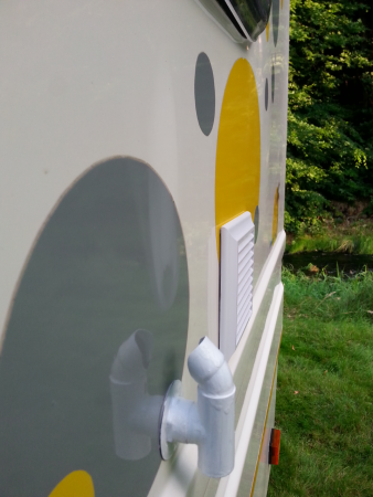

CornBlumenBlau pisze:.. Za lodówką przewidujesz jakieś wentylatorki? Mogą być potrzebne.
W sumie to mnie trochę sprowokowaleś do odpowiedzi :D i zamieszczenia zdjęcia jak to wygląda u mnie bo nie podoba mi się wizualnie . Nie mam na razie pomysłu jak to poprawić ale grunt że się sprawdza. Odprowadzenie ciepłego powietrza zrobiłem w formie okapu z rury kanalizacyjnej przeciętej wzdłuż na pół. Na wylocie rury wentylatorek komputerowy później rura spiralna i do kratki .

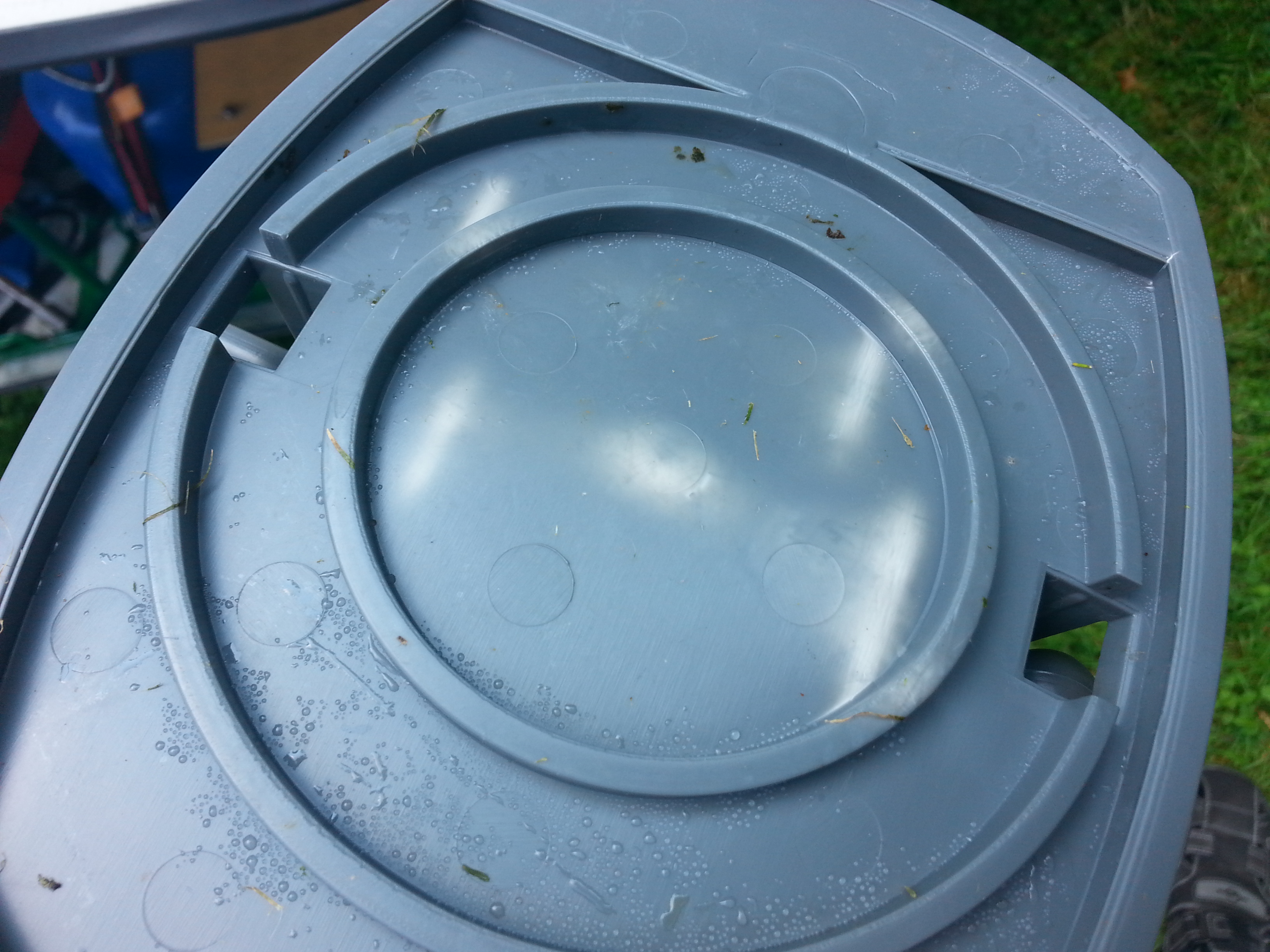

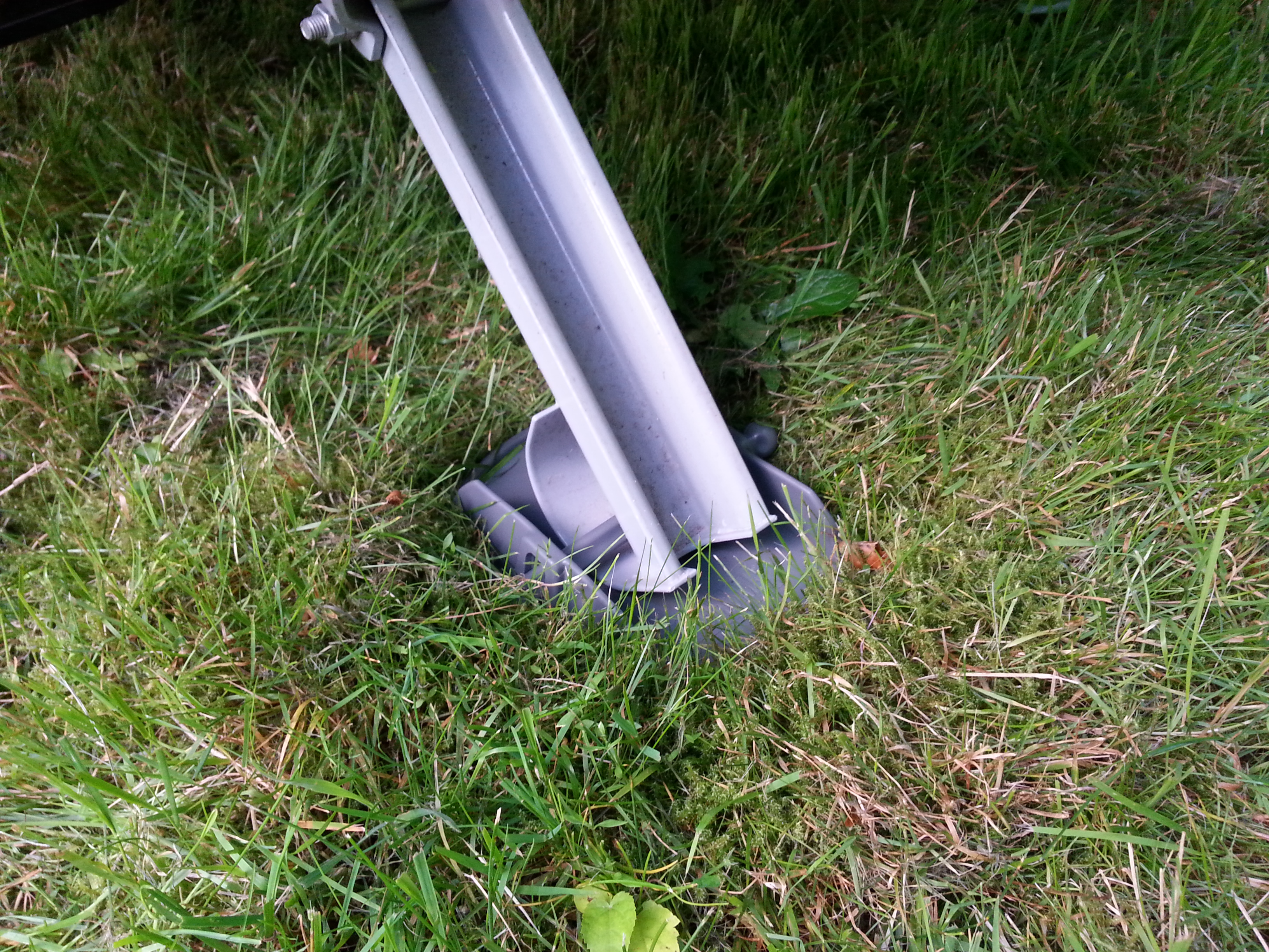

Enka po pierwszych testach wypadła znakomicie.Prowadzi się o wiele lepiej niż poprzednio.Zmartwił mnie jedynie stan łap do podpór tak bardzo tutaj polecanych firmy Fiamm. Trafiło mi stać na miękkim terenie przez co łapy dosyć głęboko wlazły w glebę, mocno się odkształciły na środku co potwierdzają białe ślady plastiku od spodu.Mam zamiar wzmocnić je blachą.

tantalos pisze:Enka po pierwszych testach wypadła znakomicie.Prowadzi się o wiele lepiej niż poprzednio.Zmartwił mnie jedynie stan łap do podpór tak bardzo tutaj polecanych firmy Fiamm. Trafiło mi stać na miękkim terenie przez co łapy dosyć głęboko wlazły w glebę, mocno się odkształciły na środku co potwierdzają białe ślady plastiku od spodu.Mam zamiar wzmocnić je blachą.
Ja bym te podkładki zmęczy do końca i kupił nowe. Szkoda się bawić w jakieś blachy jak za 40 zł można mieć porządne. https://allegro.pl/podkladki-podpor-pro ... ml#thumb/1
Zamontowałem je do Ardianny i nic się z tym nie dzieje. Dziwne, że te co Ty masz są w newralgicznym punkcie tak naprawdę puste. To czarne są solidne. Na zdjęciach wyglądają niepozornie ale to spory, gruby kawał tworzywa.
