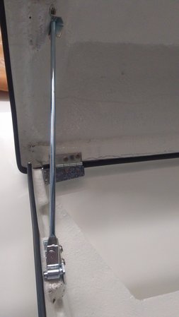

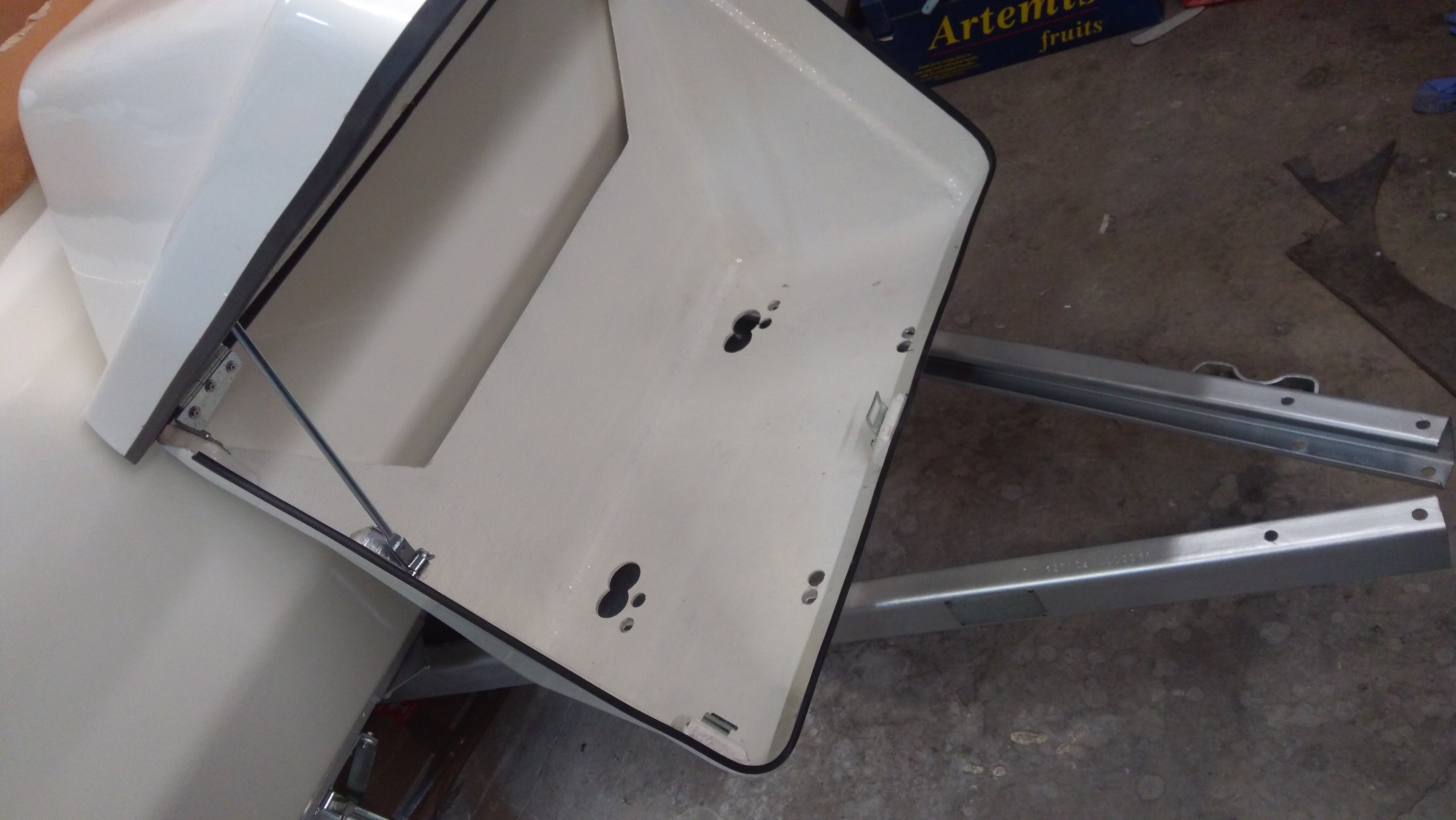

BTW ktoś próbował do kufra amortyzatory (sprężyny) gazowe wmontować?

Moim zdaniem sprężyny gazowe nie nadają się do kufra bo jest zbyt elastyczny a dostępne w handlu sprężyny są z reguły dość mocne - dźwigają ciężkie klapy bagażników samochodowych. Podejrzewam, że przy próbie zamknięcia kufer i wieko będą się wyginać.
Chyba, że uda się znaleźć dość słabą sprężynę albo nawet spracowaną z jakiegoś szrotu. W końcu pokrywa kufra ciężka nie jest.

Albo meblowe... :?

Ok. Samochodowe mogą być za silne, ale meblowe, słabsze, po jednej sztuce na stronę powinny ładnie współpracować.
No nic, nie są drogie (ok 4 zł szt) i sklep "pod nosem" to chyba spróbuję. Jak co to będę się chwalił, a jak zmaszczę, to będę udawał że nie mam czasu lub "na śmierć zapomniałem" ;)

Można pokombinować z meblowymi, działajcie. Jak zakładałem takie w kuchni to też o tym myślałem ale w końcu odpuściłem.

Tak sobie przeglądam allegro i trafiłem na coś takiego:
https://allegro.pl/oferta/silownik-tele ... witemShare
Laminat wytrzyma, bo boxy też są z laminatu. Jedyna wada to cena. Z meblowymi nie wygrają.
