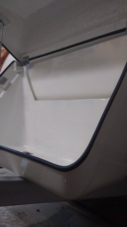

Remont kufra w n126n nie wiem jak przykręcić zawiasy do klapy ponieważ stare śruby zardzewiały i to w środku chyba zgniło .Prosze o jakieś porady wielkie dzięki.

Dzięki ale dalej niewim jak to przykręcić dziury są wyrobione.

Postautor: Samoogon » środa, 20 lut 2019, 20:36
No to kufer do wyrzucenia....
Żart taki.
Mata, żywica, jedziesz, przecież to laminat.
Możesz tam sobie coś wlaminować, żeby na przyszłość otwory się nie wyłamywały.
Wiercisz nowe i zrobione.

Postautor: kooba » środa, 20 lut 2019, 20:45
Jeżeli te klocki od zawiasów jeszcze istnieją tylko dziury maja rozrajbowane to wiertarka, dziury na wylot i śruby kowalskie.

Postautor: Romlas » środa, 20 lut 2019, 21:24
Noż tłumaczycie tak jak sobie nawzajem, nic z tego nie wynika na zdjęciach nic nie widać. Naprawdę to wydaje się proste ale jak ktoś dostaje zgnity materiał to ciężko to ogarnąć.
Kolego ja tego nie robiłem ale w miejscach gdzie chcesz mieć zawiasy trzeba wkleić żywicą i matą szklaną drewniane klocki i wtedy to skręcisz można jeszcze dać jakiś płaskownik. Bez tego ani rusz na dłuższą metę.

Postautor: kooba » środa, 20 lut 2019, 23:46
To jeszcze trzeba zacząć od tego, że zawias jest przykręcony do kątownika, a ten przykręcony jest do drewnianych klocków wlaminowanych na górze boku kufra.
