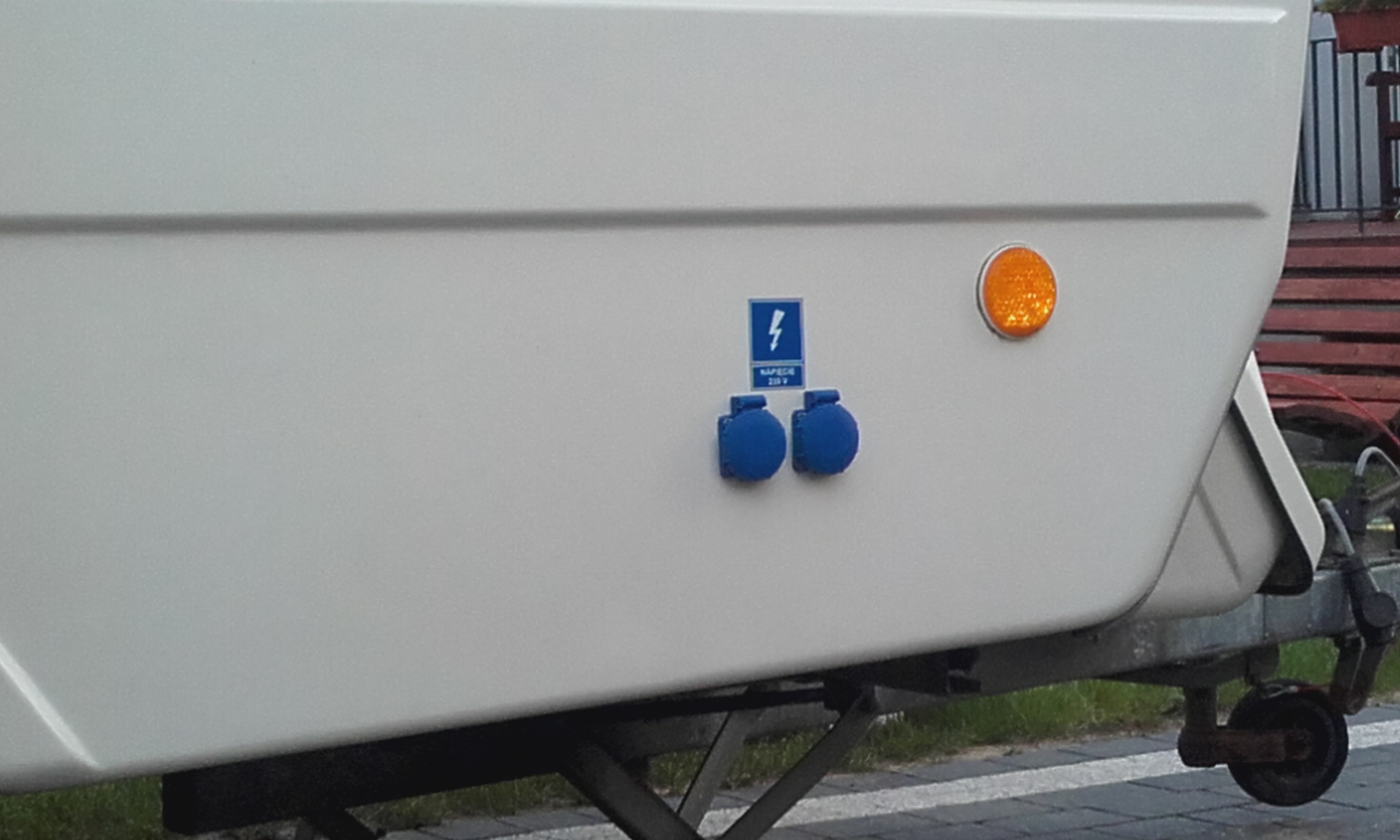

Witam ponownie.
Zainspirowany rozwiązaniem kolegi Tomcat'a i Samoogon'a, o czym pisałem już wcześniej:
"Na ostatnim spocie u Paczka siedząc w przedsionku stwierdziłem, że przydało by się gniazdko na zewnątrz kiedy parzylismy kawę.
A ponieważ także mam w jednym miejscu spękania na laminacie to jest to akurat dobre miejsce do montażu. Chce tam zamontować 2 sztuki gniazdka zatablicowego o odporności chyba IP65 jak dobrze pamiętam."
Korzystając z pięknej pogody i wolnego czasu postanowiłem zrobić to co zaplanowałem.

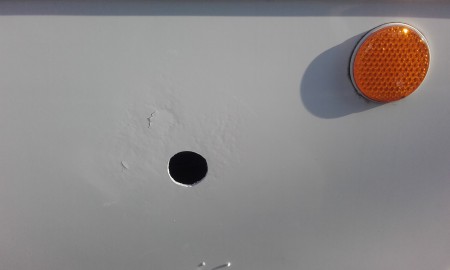

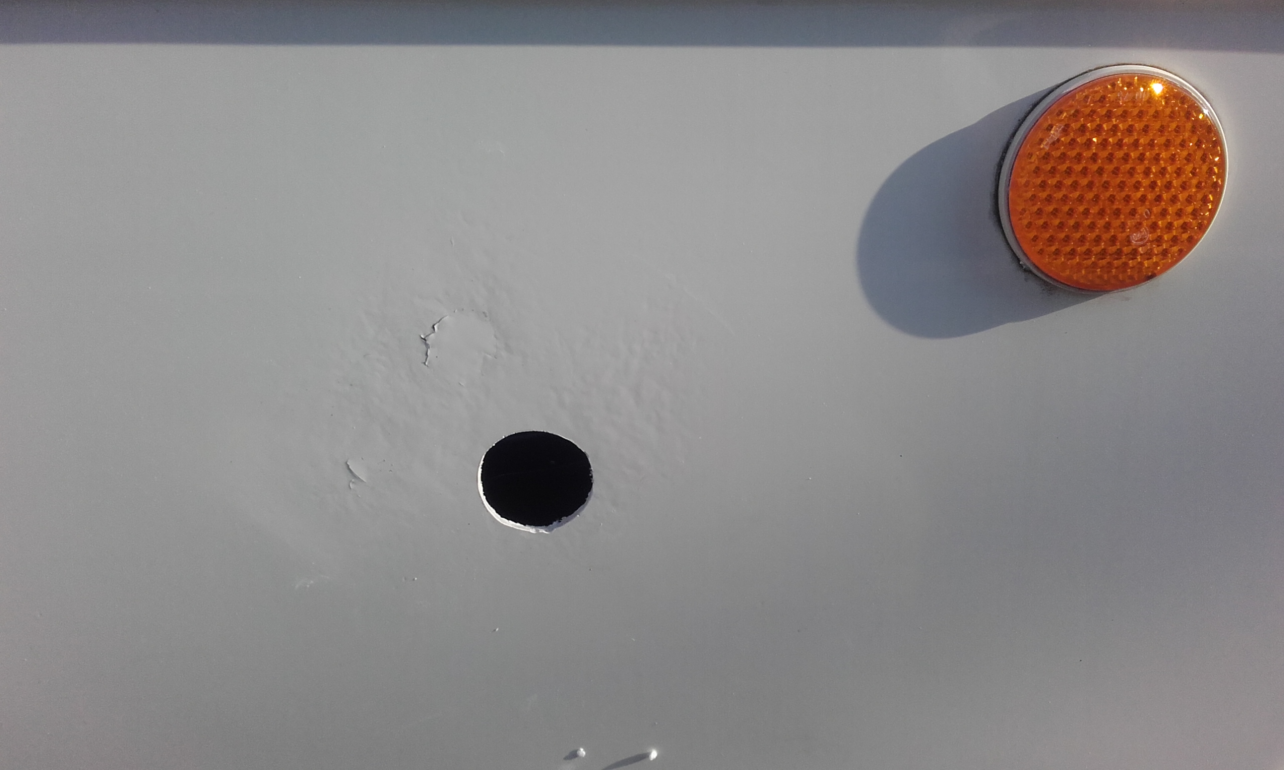

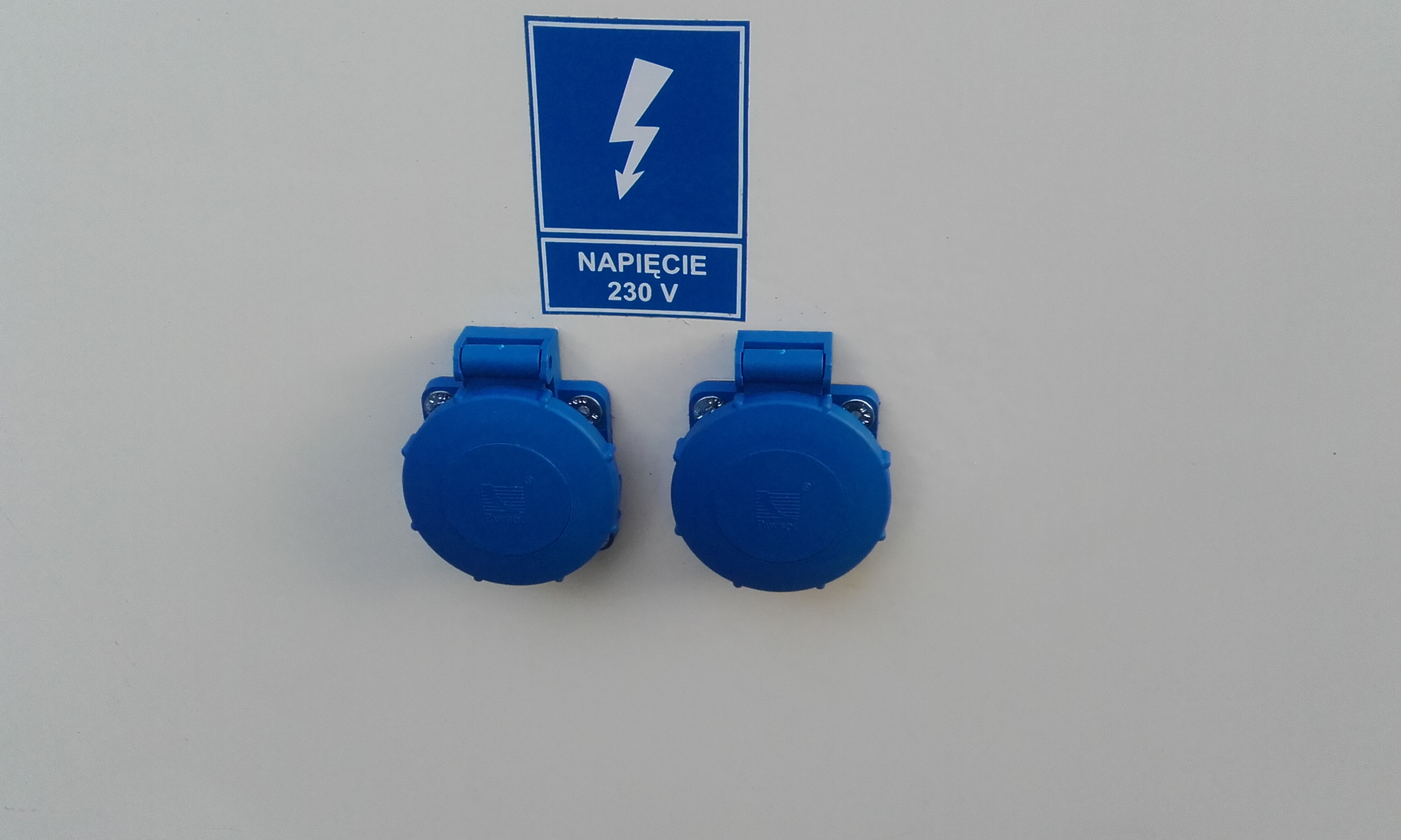

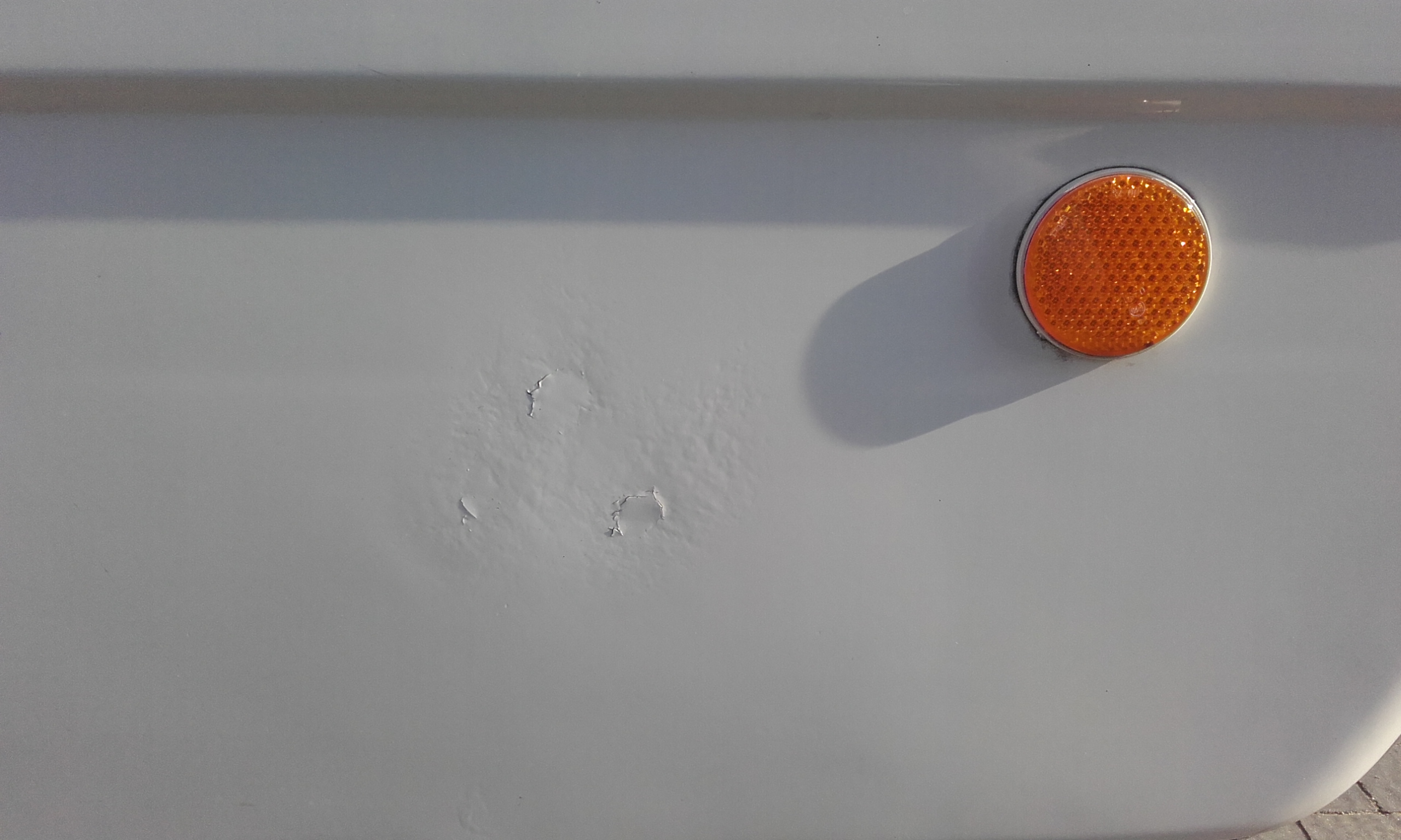

Tak wyglądały spękania na laminacie w miejscu których zaplanowałem gniazda:
następnie po wymierzeniu wykonałem otwory montażowe:

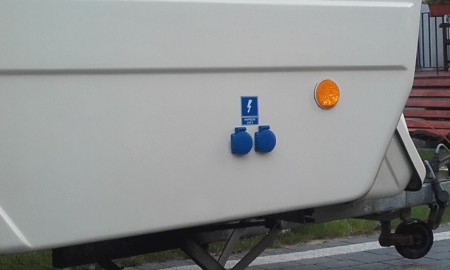

w które wmontowałem gniazdka:

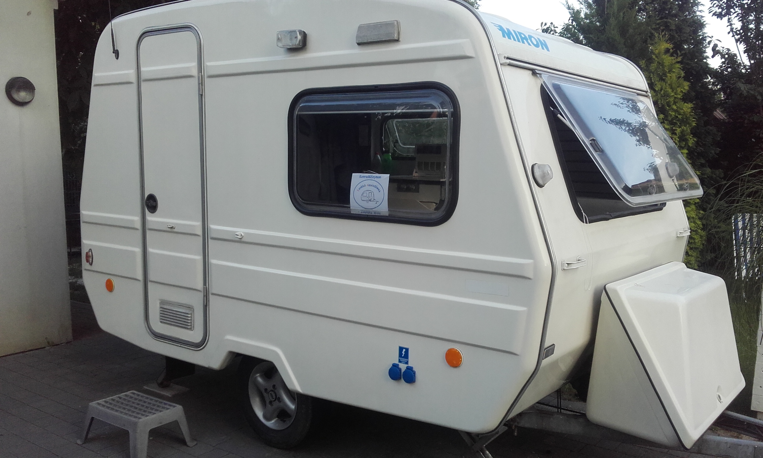

a tak to wygląda w całości:

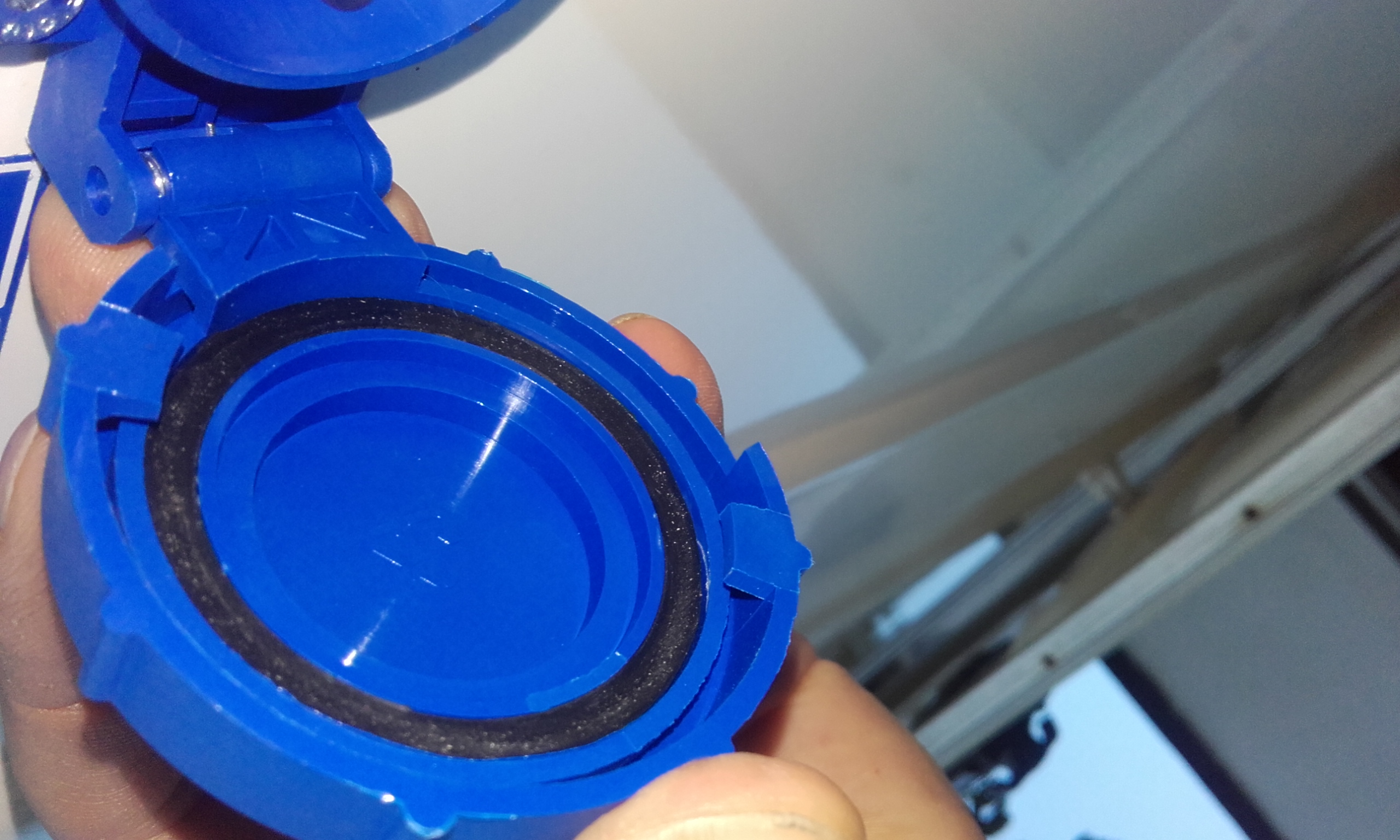

Te które zamontowałem mają klasę szczelności IP67 co odpowiada zanurzeniu na głębokość do 1m.
na czas nie dłuższy niż pół godziny.
Gniazda wyposażone są w uszczelki, jedna jest po zakrętką, druga natomiast służy za uszczelnienie przy montażu
na ścianie.
Jeszcze jedno zdjęcie pokazujące miejsce zamontowania gniazdek.

Postautor: tomcat » niedziela, 22 lip 2018, 09:44
Brawo Ty :!:
Naklejka ostrzegawcza robi robotę ;)

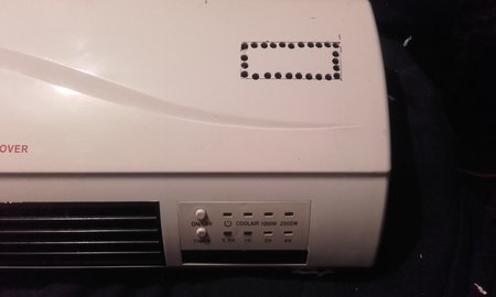

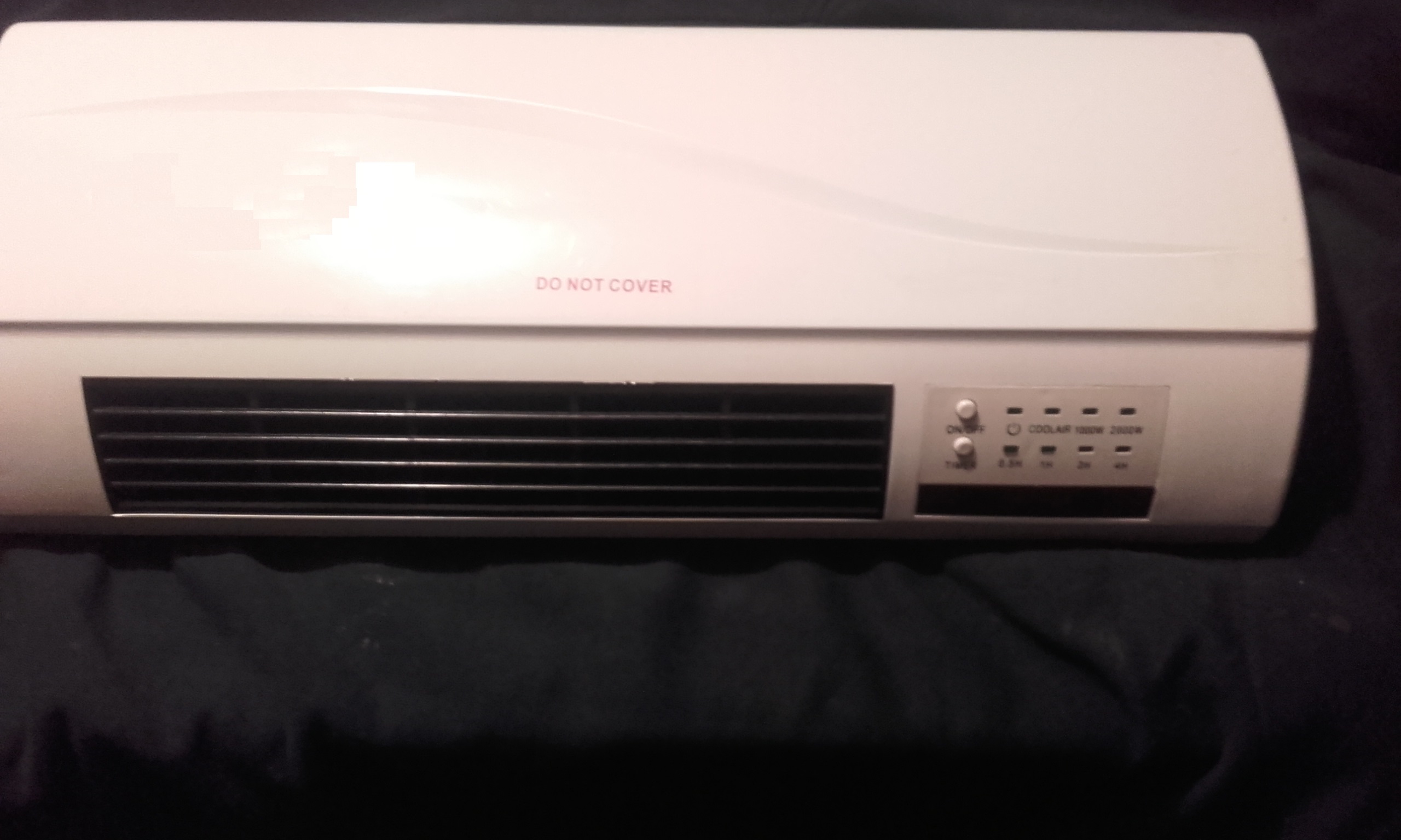

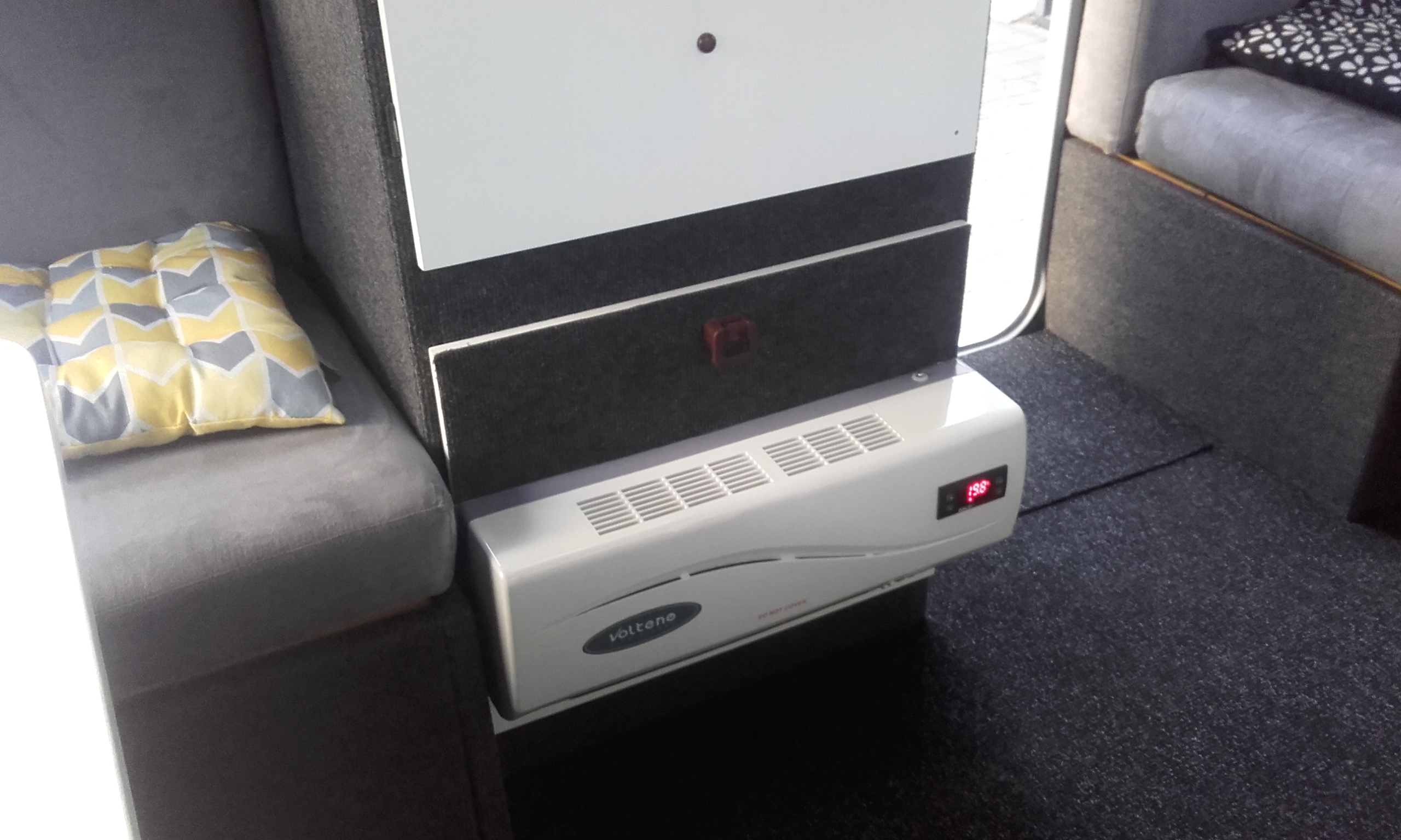

Dzisiaj chcę zaprezentować najnowszy wynalazek który zakupiłem do mojej przyczepy.
Do tej pory ogrzewanie elektryczne spełniał u mnie grzejnik 400 watowy,
który przy niezbyt niskich temperaturach daje sobie radę z ogrzewaniem przyczepki.
Postanowiłem trochę wzmocnić moc grzewczą i zakupiłem tzw. kurtynę powietrzną.
Szerokością idealnie pasuje do szerokości szafy, gdzie planuję ją zainstalować.
Moc regulowana 1000W lub 2000W z nawiewem.
Istnieje też możliwość nawiewu tylko zimnego powietrza, co zamierzam wykorzystać latem
do schłodzenia wnętrza, taka klima w ubogiej wersji :lol:
Jest też wbudowany timer z możliwością opóźnionego wyłączenia do 8 godzin w odstępach regulacyjnych co 0,5 godziny.
Do tego wyposażenie uzupełnia skromny pilot, którym możemy włączyć, wyłączyć urządzenie, zmienić moc grzewczą
oraz nastawić opóźnione wyłączenie.

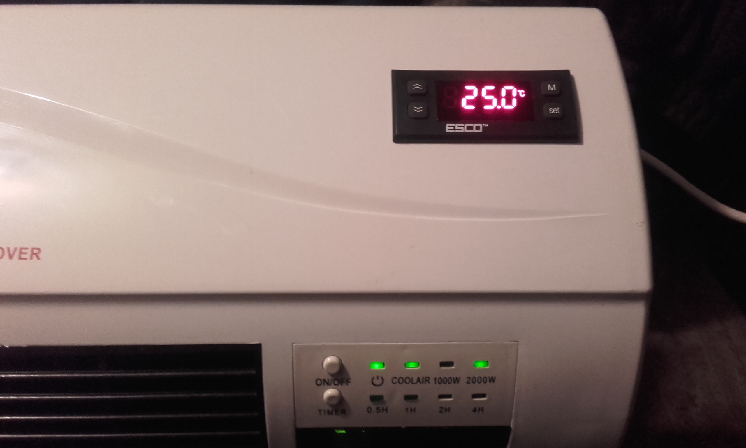

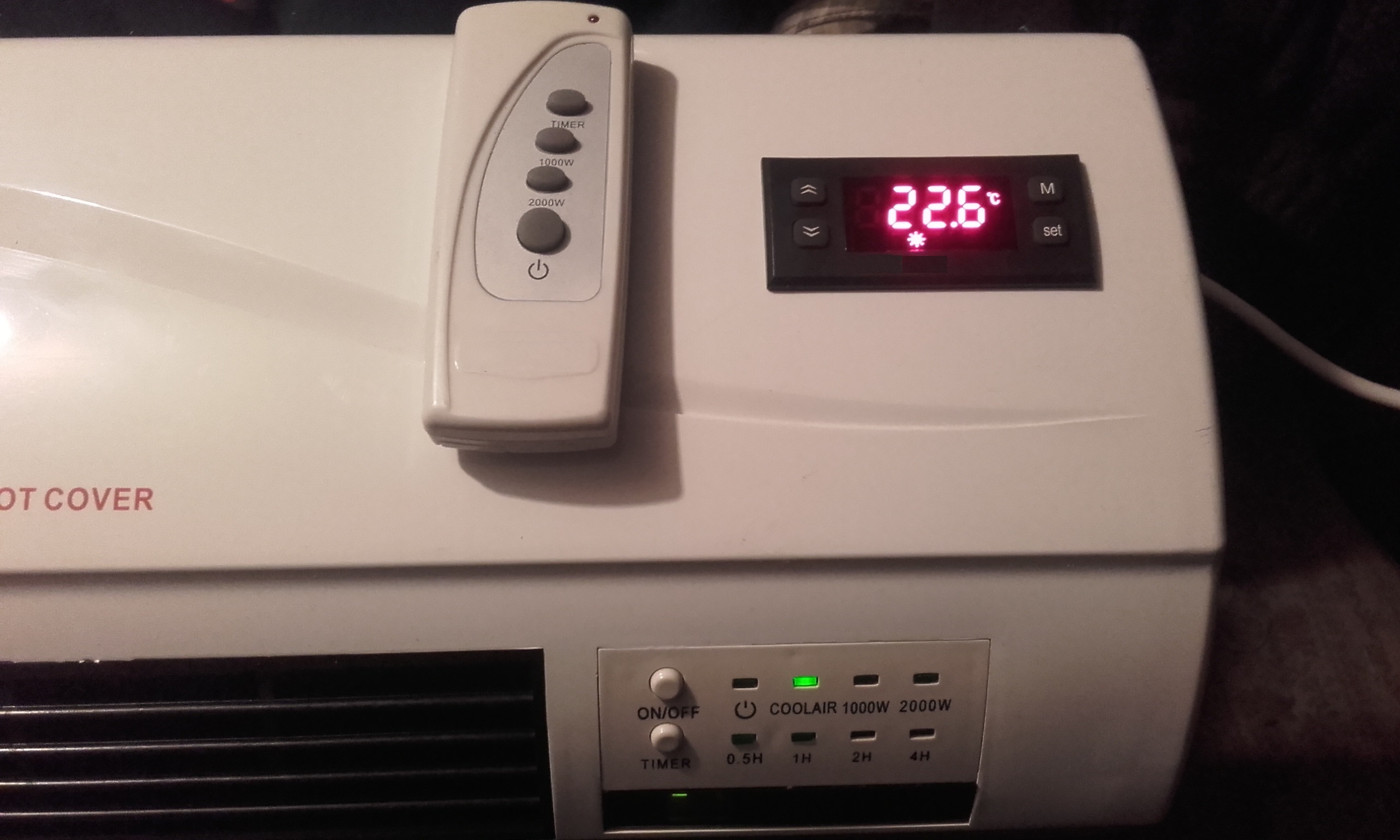

To były zalety, niestety sprzęt nie ma wbudowanego termostatu, co skutkuje grzaniem na maksa, zależnie od nastawionej mocy.

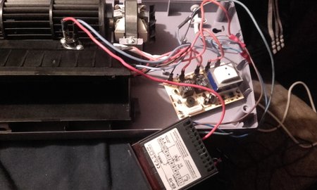

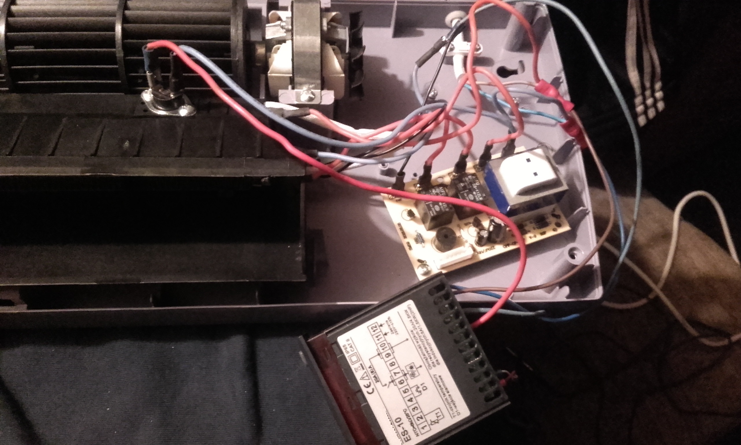

Nie pozostało nic innego jak wmontować do urządzenia regulator temperatury.
Najpierw sprawdzenie działania na "samych przewodach"

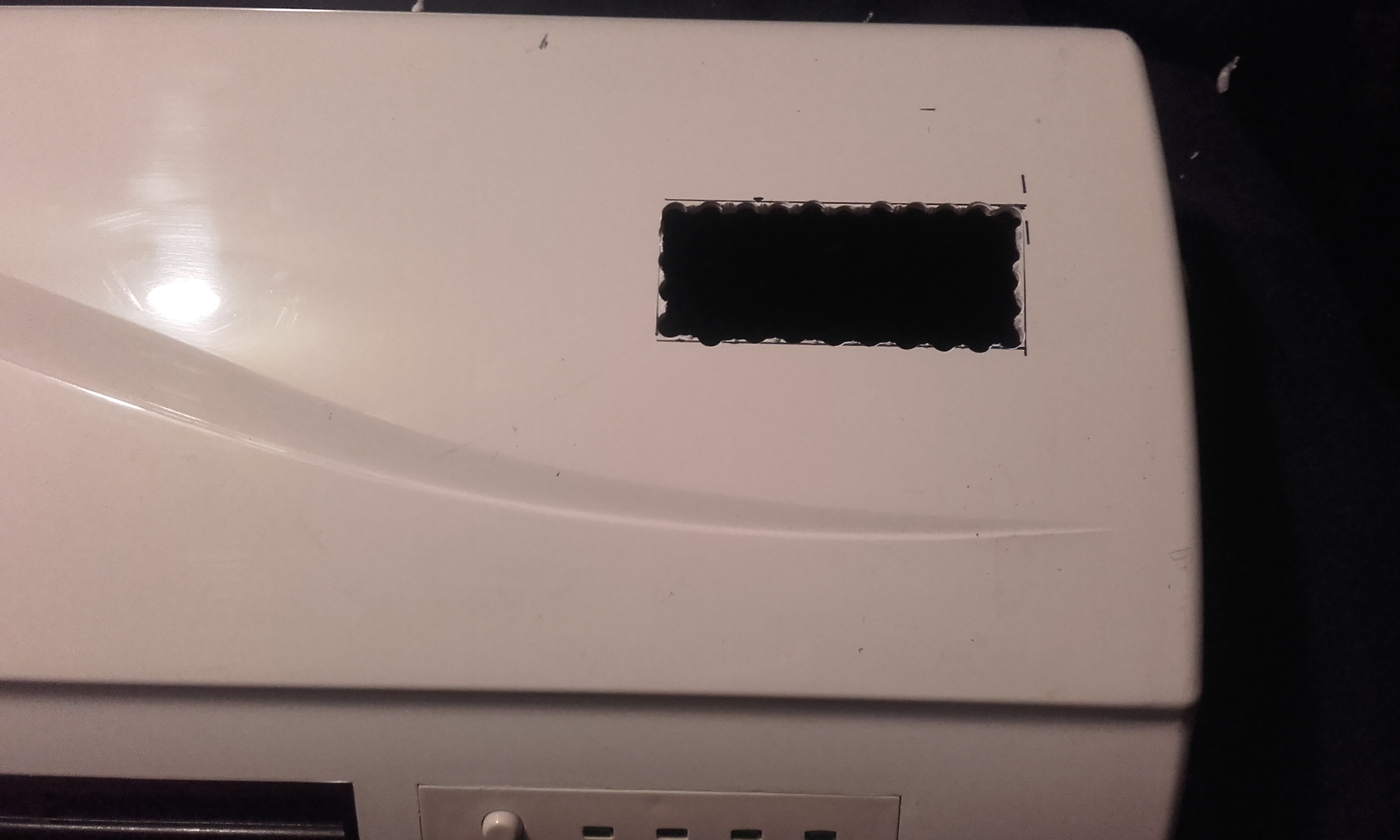

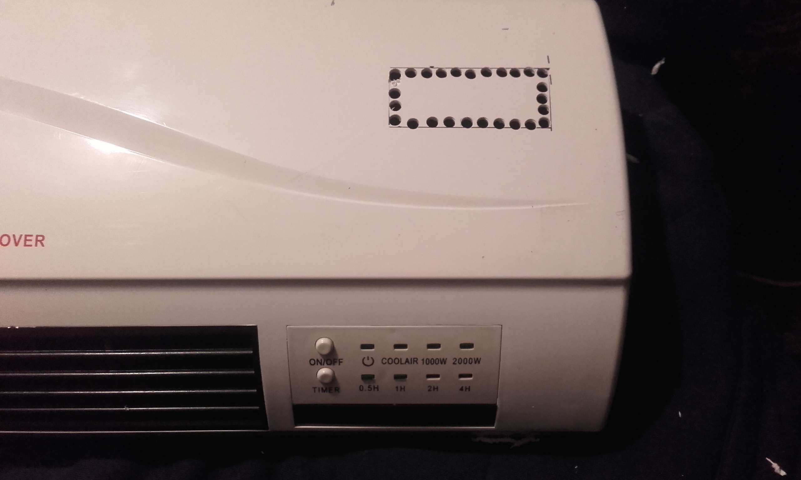

Później należało umieścić regulator w obudowie, w której wykonałem stosowny otwór.

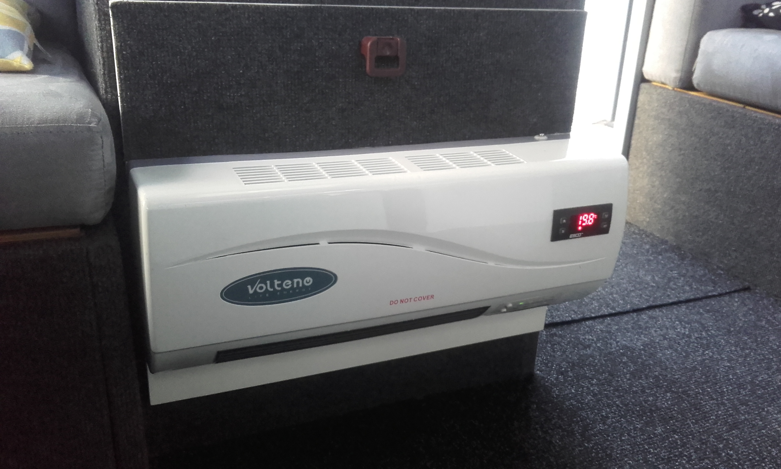

Następnie umieściłem w nim regulator z wyświetlaczem LED
Można z dokładnością do 0,1C nastawić temperaturę jaką chcemy mieć we wnętrzu przyczepy.
Teraz tylko trzeba przetestować ustrojstwo w przyczepie w warunkach zimowych...
O wynikach w następnym wątku.
CDN.

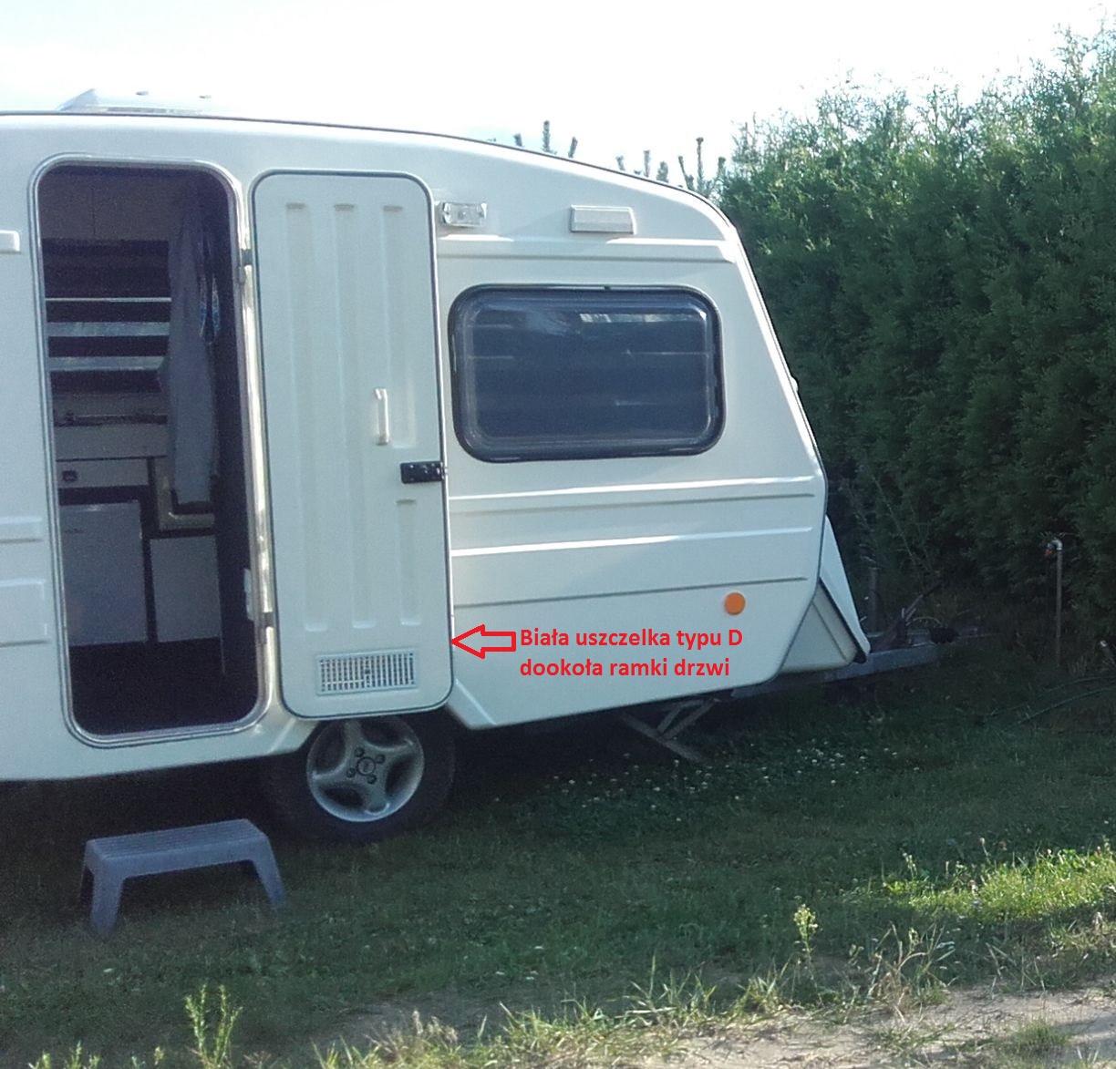

Przy okazji wymieniłem także uszczelkę przyklejoną do drzwi.
Co to za uszczelka ? Masz możne link ? U mnie niema tam żadnej a jedynie na rami jest przyklejona jakaś.
Przy okazji zapytam czy posiadasz wymiary dwóch połówek sklejki podłogowej ?
Niewiadów N 126n
Holownik T4 2,4 D
Veni Vidi Vici
Re: Remont N126N by Miron
Postautor: Miron EZD » wtorek, 16 kwie 2019, 23:33
Zwykła uszczelka typu D stosowana do uszczelniania domowych drzwi i okien.
Naklejona na profil drzwi w przyczepie.

Postautor: Miron EZD » niedziela, 28 kwie 2019, 09:48
Przyczepa wyciągnięta z garażowego zimowania.
Podczas przygotowania enki do sezonu zamontowałem wcześniej zmodyfikowaną kurtynę powietrzną.
Ogrzewacz trafił w miejsce grzejnika 400W, czyli na dolne drzwiczki szafy.
Zwiększenie mocy grzewczej z 400W na 1000W/2000W w dodatku z nadmuchem wpłynęło na skrócenie czasu
potrzebnego do nagrzania wnętrza przyczepy.
Dodatkowo zamontowany regulator utrzymuje temperaturę na zadanym poziomie.
