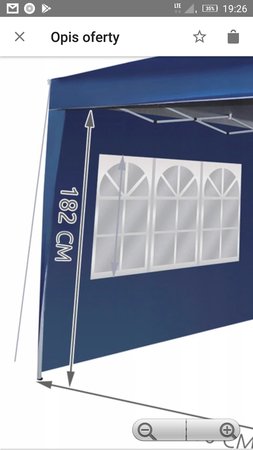

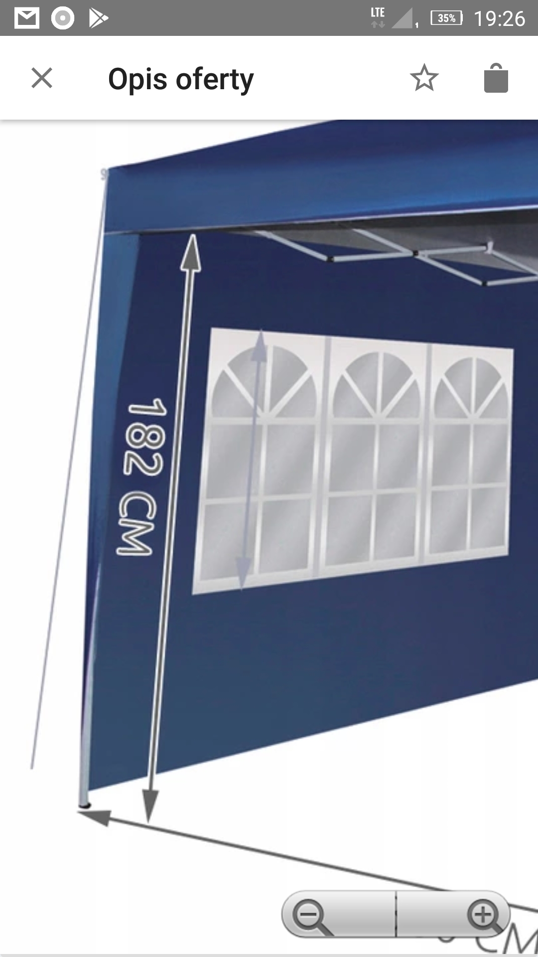

Spoko, nie planuję nic wieszać na budzie, bo mam pawilon szybkoskładany 3x3m z czterema składanymi ściankami. O taki
https://allegro.pl/oferta/pawilon-handl ... 7891716969
Rozwiązanie tańsze niż oryginalny przedsionek, większe, szybsze w rozstawieniu i składaniu, po złożeniu w pokrowiec zajmuje tyle samo miejsca lub mniej niż oryginał.
Nad podłogą też kombinuje - trochę problemem jest wielkość niepozwalająca zrolowania i wsunięcia w rurę pod budą. Sztuczna trawa zbyt obszerna i trochę ciężka, zastanawiam się nad materiałem na markizy, jest trwały, odporny na zabrudzenia, stosunkowo lekki.

Kolego, nie wiem jak Ci to napisać... Kombinujesz. Wielu już było takich którzy cudaczyli z pawilonami, namiotami i innymi wynalazkami. Prawda jest taka, że niczym nie da się zastąpić dobrego przedsionka. Tłumaczenie, że większe, szybsze, itd. Wielu już tłumaczyło sobie tak odnośnie przedsionków, ogrzewania, materiału na meble, tapicerki, itd. Ostatecznie zawsze okazywało się, że najlepiej skorzystać ze sprawdzonych rozwiązań.

No to ja ci jeszcze jeden szczegół pokażę, który wyklucza pawilon:
Otóż nie ma opcji dostawić go, uszczelnić lub przypiąć do budy przez ten detal...
Nie otworzysz drzwi, ponieważ ta wysokość jest za niska. Pozostaje postawienie namiotu obok a to już nie jest przedsionek z pawilonu tylko pawilon obok przyczepy.
Plusy? Chyba żadnego. Minusy? Leje się do budy gdy otworzysz drzwi w deszczu, na kempingach zapłacisz dodatkowo za namiot, podczas silnego wiatru przygotuj sobie porządne kotwy i sztormiaki, żeby nie odfrunął, nie zostawisz Crocsów w suchym przedsionku

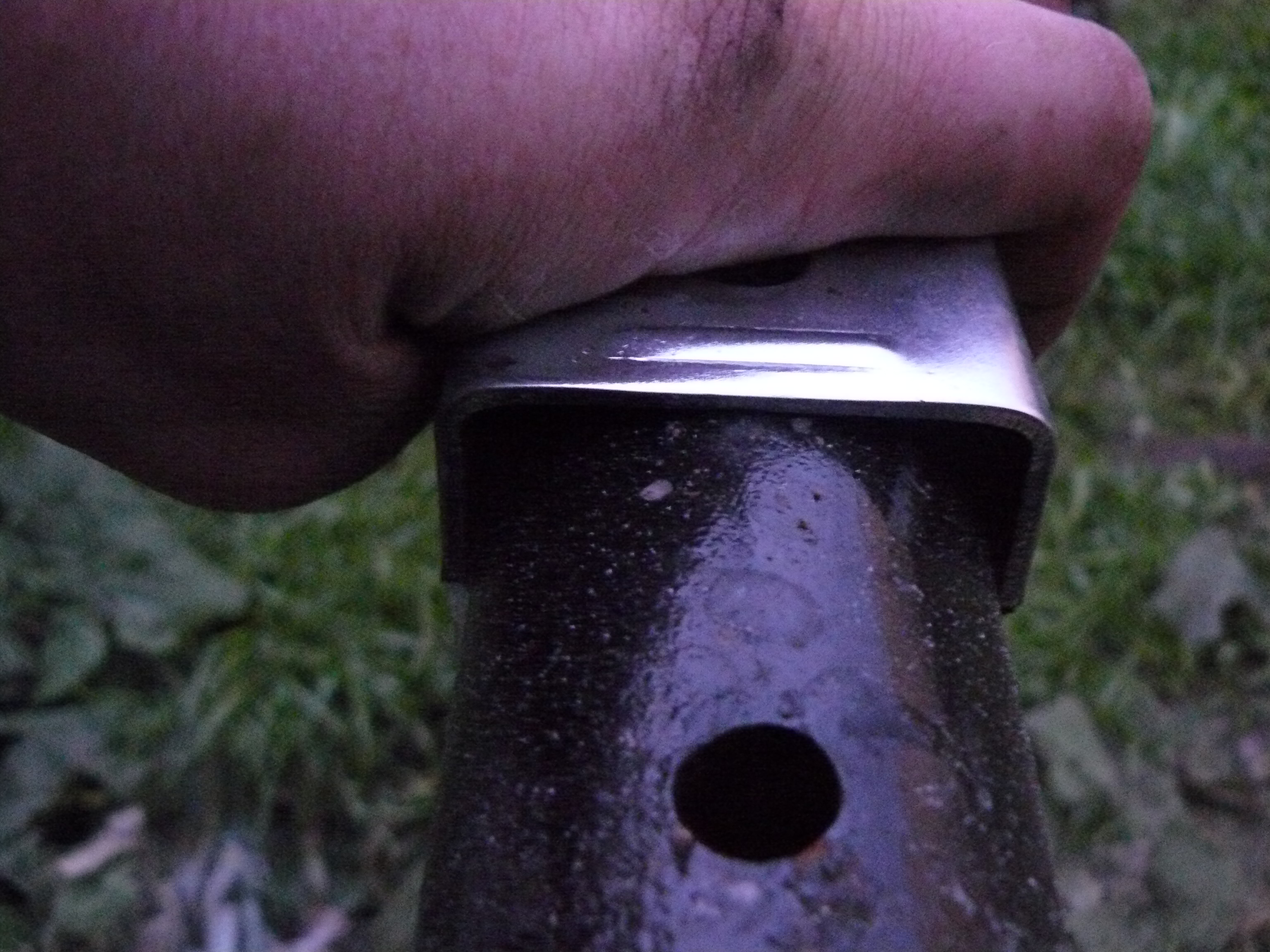

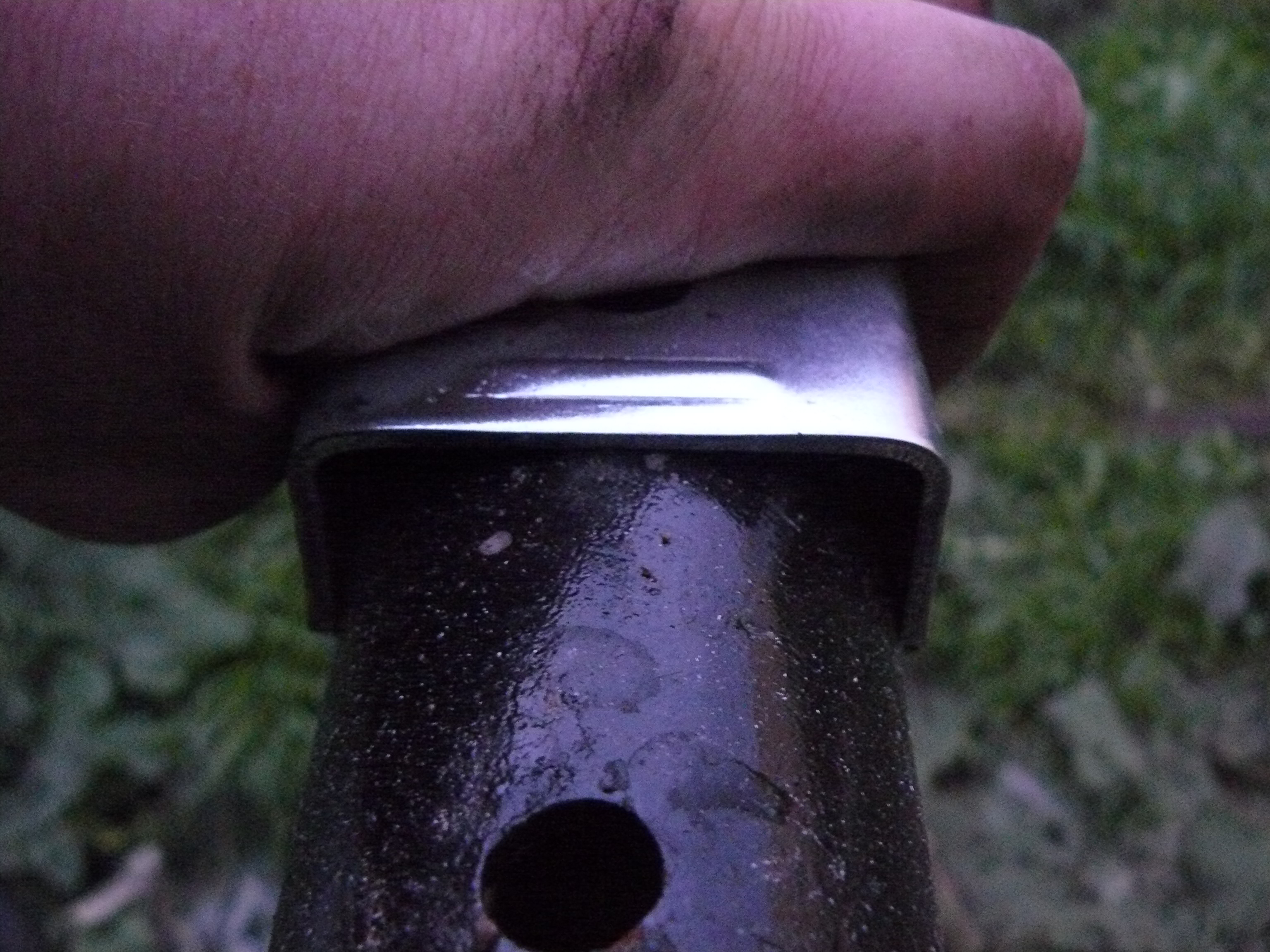

Marek kilka słów odn. zaczepu i szyb.
Forumowiczę mają częściowo rację z zaczepem. Ale możesz to łatwo poprawić - na okrągły dyszel naspawaj kątowniki cienkościenne aby kształt był kwadratowy. Zaczep będzie pewniej siedzieć. Tak kiedyś przerabiałem dyszel fi 90 od lawety pod nowe UN
http://www.czarprlu.pl/wp-content/galle ... cie-05.jpg
http://www.czarprlu.pl/wp-content/galle ... ecie06.jpg
http://www.czarprlu.pl/wp-content/galle ... ecie07.jpg
Jeśli planujesz przerabiać także przednią szybę na stałą to niech Cię ręka boska broni przed takim błędem - zagotujesz się w przyczepie

Popatrzyłem na Twoje foki i mam wrażenie że nie ma między nami zrozumienia
Mój jest dokładnie spasowany - musiałbym dospawać trójkąty wypełniające kwadrat opisany na okręgu.
Średnica rury u mnie jest bokiem kwadratu - na Twoich zdjęciach widać że dołożyłeś około 10mm. Na zdjęciu nie zmierzę
Tak to wygląda - luzu tyle co kot napłakał ( można policzyć jak ktoś ma chęci ), ale dyskusja na 2 strony. Większy opór przy wywrotce da nawet jedna śruba niż tarcie pomiędzy rurą a półrurą.
