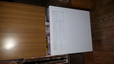

może lepiej grzejnik o taki, płaski?
500W, starcza do ok 5°C na zewnątrz. Potem już ciut za zimno jest w przyczepie. Były chyba też 750W.
Postautor: tomcat » czwartek, 4 lip 2019, 21:44
Mam też taki konwektorowy, 500 watowy.
Prawie idealnie pasuje na szerokość szafy w zapiekance.
Jego przewaga nad nagrzewnicą tego typu - jest bezgłośny ;)
