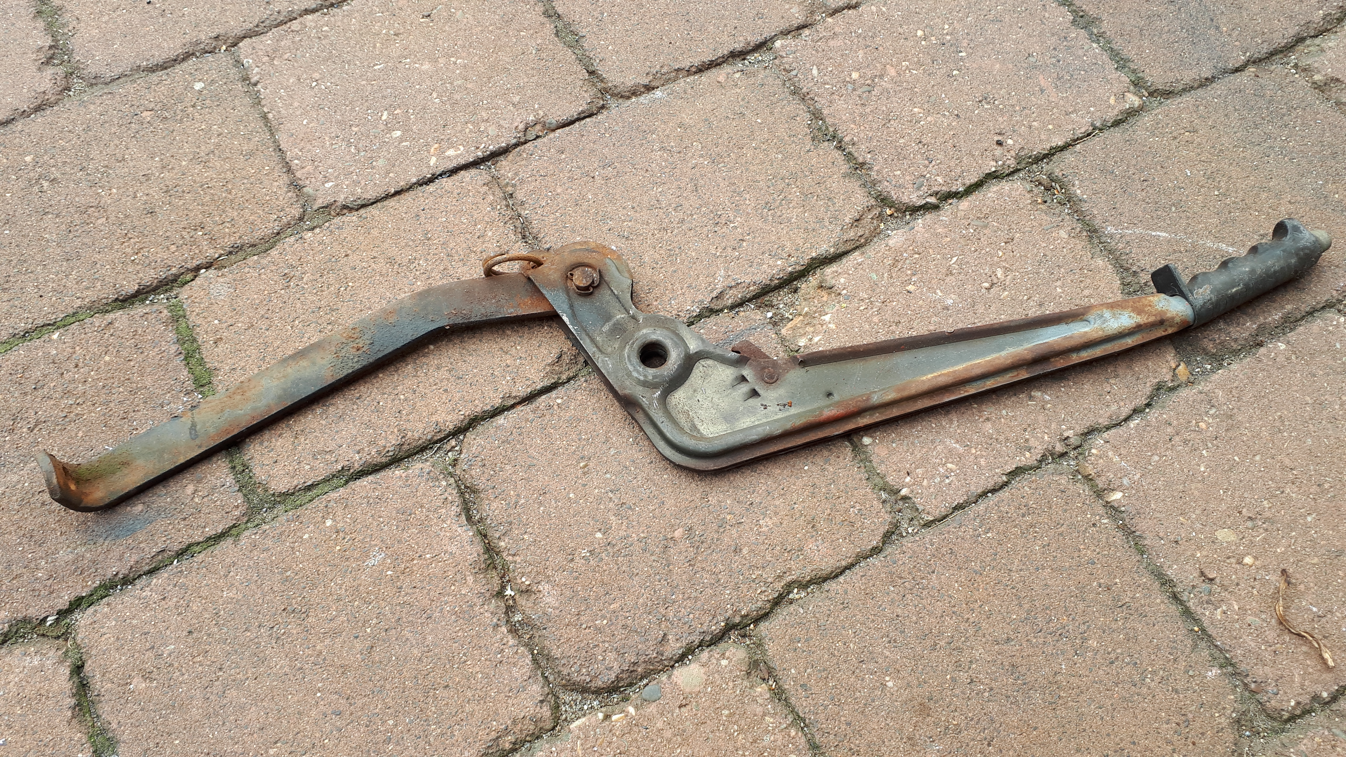

- Posty: 509
Re: Projekt "Custom Nka" by Pavulon
Miły początek tygodnia, dogadałem się w Żorach zrobią ocynk z wytrawieniem starej powłoki 3,5 peelenow netto za kg po ocynku.
Najazd idzie na złom... Chociaż suwadło wydaje się bez luzów.
Pytanko do nowego najazdu zostawić stare cięgło i cylinder czy coś jeszcze???

popiolekpolska pisze:Ja pryskałem barankiem do łączenia ścian z podłogą.
Ale przed lakierowanie czy po?
Co do najazdu myślałem o takim:
https://unitrailer.pl/product-pol-113-Urzadzenie-najazdowe-do-przyczep-AL-KO-1000-kg-V-90S-3-AK-161.html?rec=101805305
lub
https://unitrailer.pl/product-pol-110-Urzadzenie-najazdowe-do-przyczep-AL-KO-251S-2700kg-AKS3004.html
Tylko zastanawiam się czy siłownik nie będzie za twardy i jak to wpłynie na hamowanie lżejszej przyczepki.
