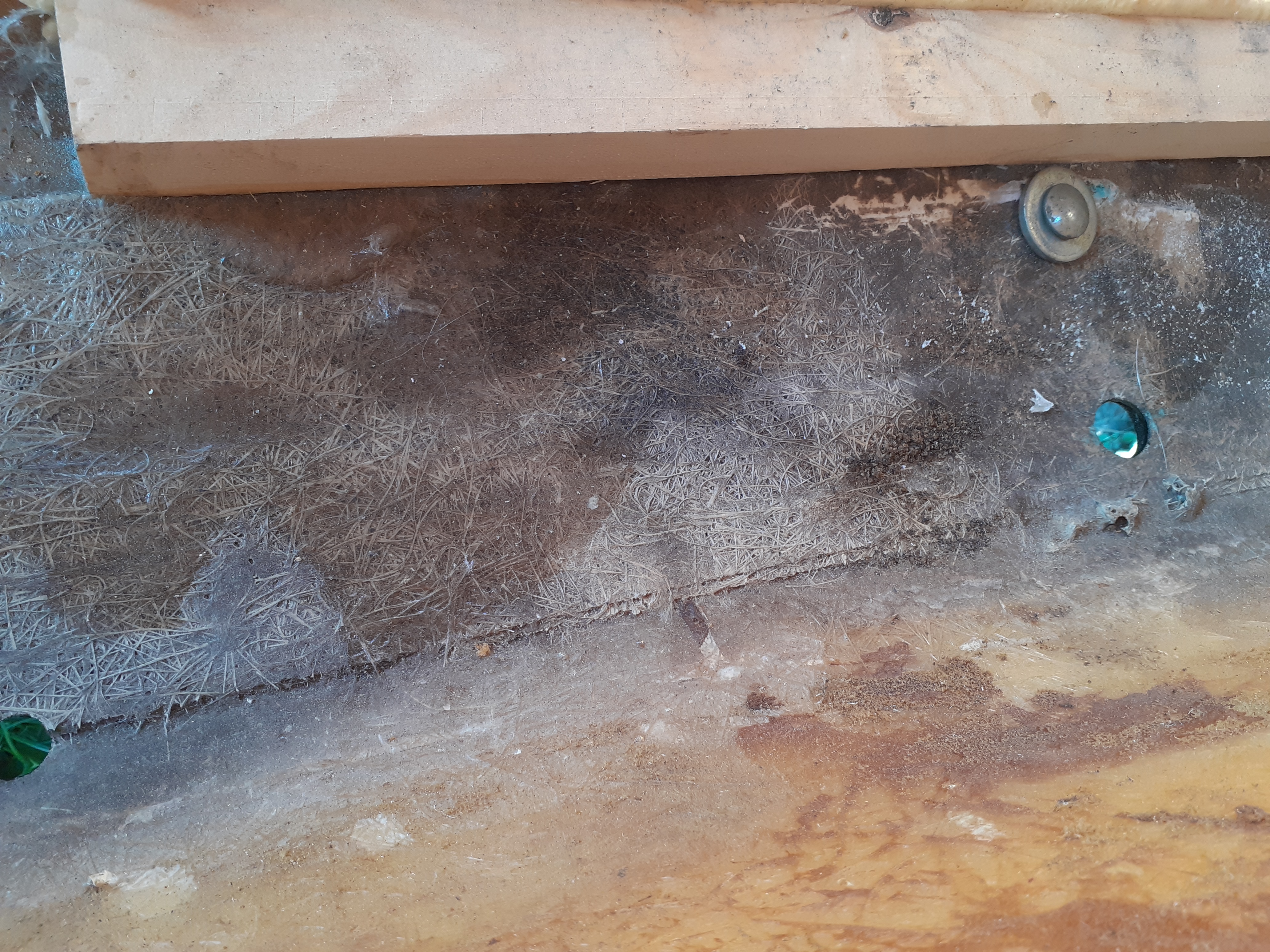

Buda już siknięta i na ramie :) I teraz pytanie :roll: mogę złapać 4 śruby z 8 możliwych, tak jak na foto czy raczej później po zamontowaniu podłogi :?:
Re: Przypadkowy nabytek n126e by dawtow
Postautor: CONFEX » czwartek, 28 maja 2020, 06:33
Tak nie rób; skręć przez podłogę, a i śruby lepiej gdyby szły przez kantówkę. Jak złapiesz za sam laminat powyrywa go. Proszę, zrób tak jak było: podłoga, kantówki, laminat, rama.

To niedobrze bo być może będę musiał jechać z budą do siknięcia pianą :( Chyba, że później zrobię dodatkowe śruby :idea:
Postautor: Miron EZD » czwartek, 28 maja 2020, 10:53
Na czas jazdy załóż tymczasowe "podkładki" na przykład z płyty OSB.
Ja tak zrobiłem kiedy jechałem na lakiernię.
Później możesz to odkręcić i przełożyć śrubę jak będziesz miał gotową podłogę.

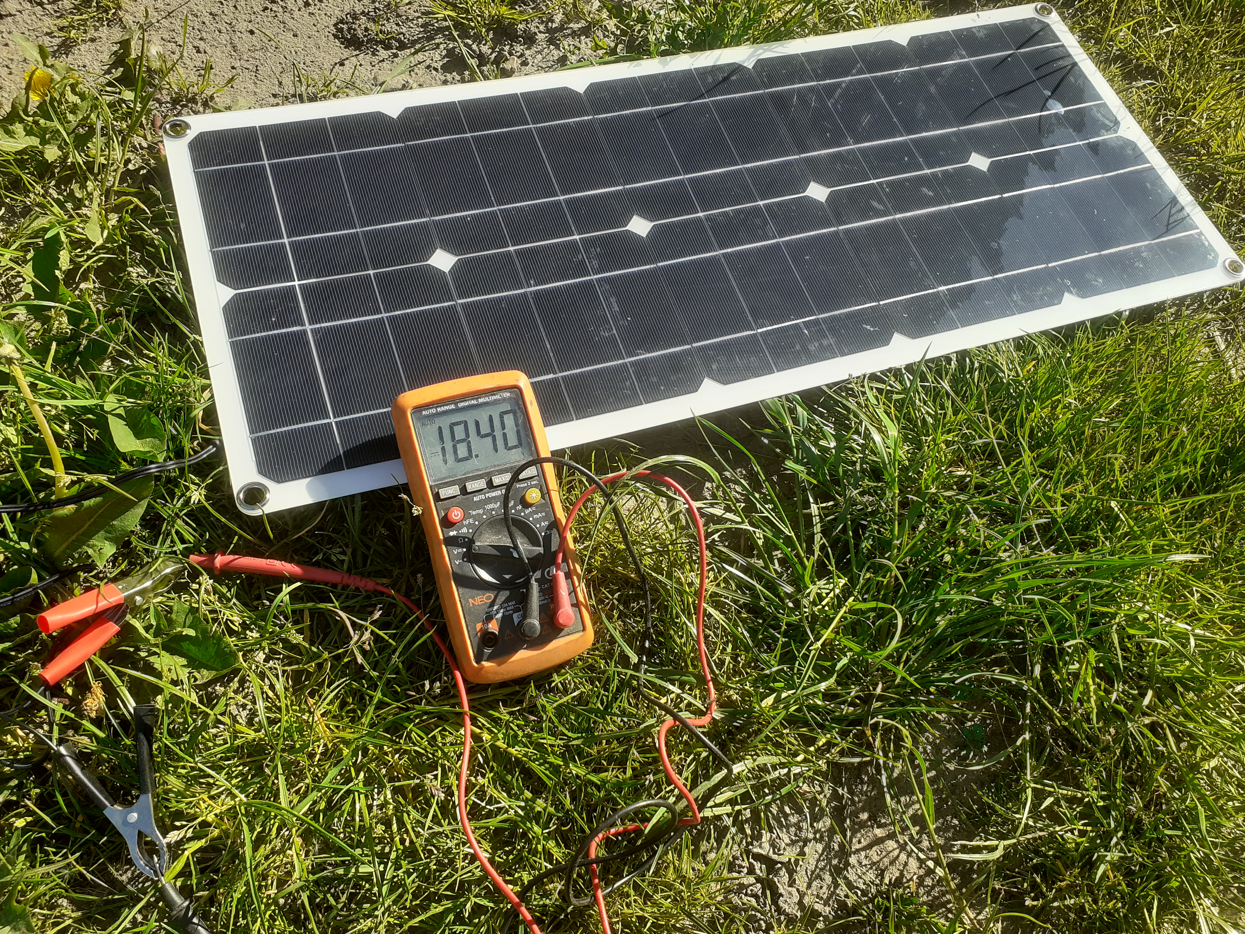

Gadżety do N spływają :) Dzisiaj przybył panel solarny :D
Wiem wiem, może dla niektórych słabizna lecz na moje energetyczne potrzeby starczy, oczywiście chwilowo zamontuję na łajbie i tam będzie testowany 8-)
Podłączyłem aku 100 ah do tego pod usb tel. I miernik i po trochę ponad godzinie :)

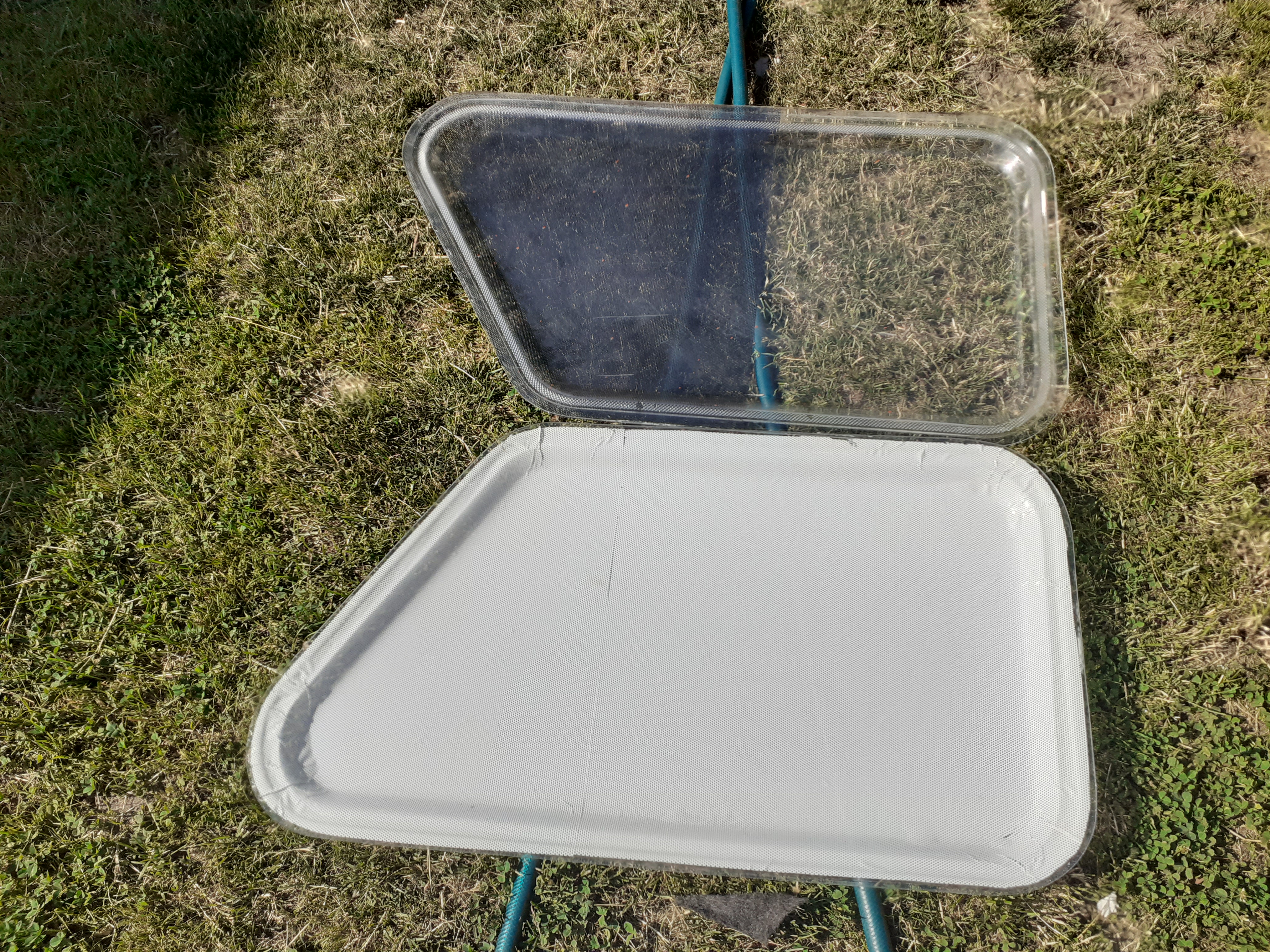

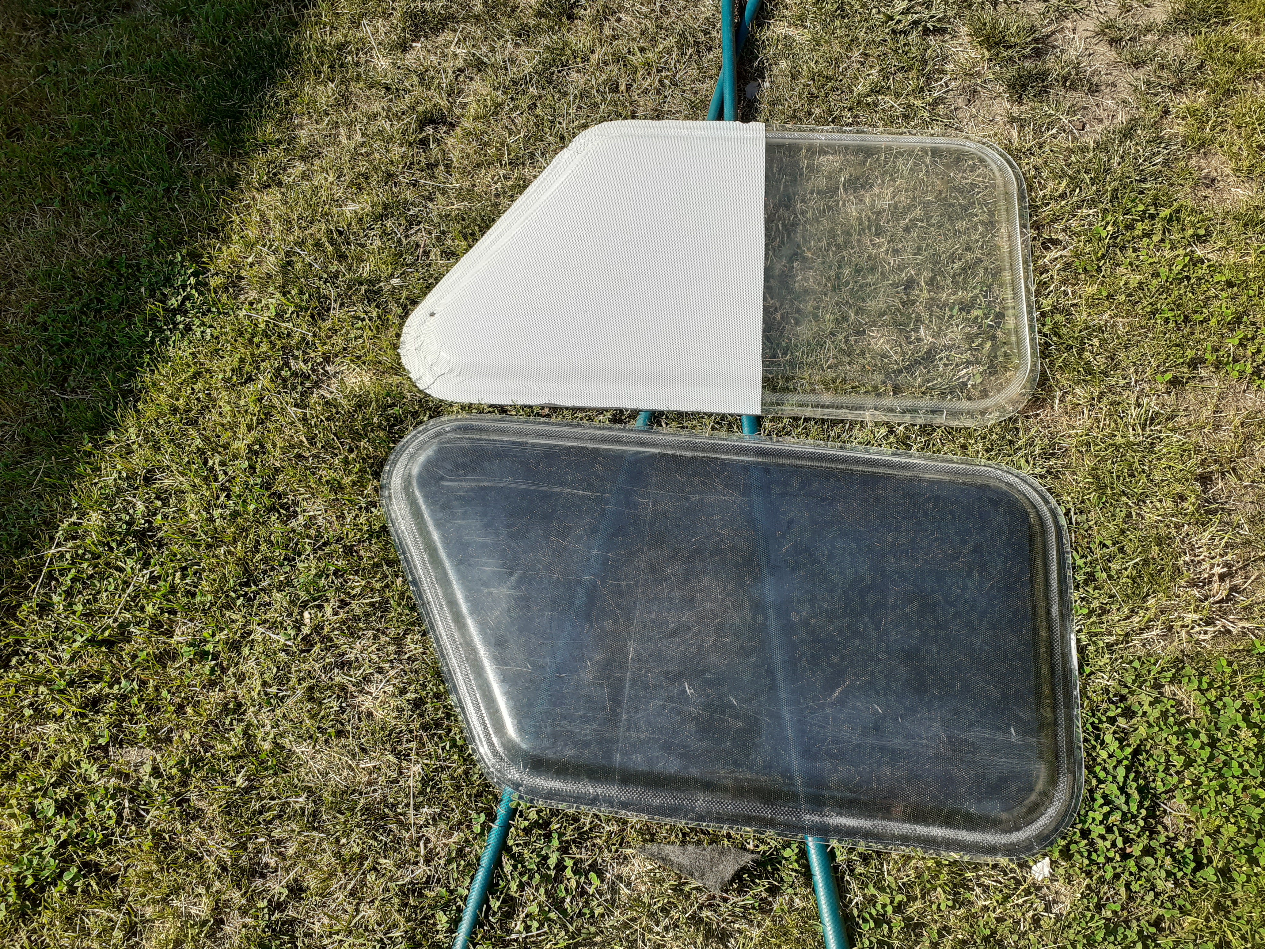

Przy niedzieli postanowiłem się zabrać za okna boczne :)
Mam folię perforowaną i pomyślałem że je okleję, jak myślicie która opcja klejenia jest ok :?: Czy może dać sobie spokój z oklejaniem i przyciemnić malując :?:

Jak montujecie podłogę ze sklejki to te szczeliny przy ścianach zostawiacie?
Postautor: tomcat » czwartek, 3 wrz 2020, 08:09
Tak.
Jak wiadomo skorupa pracuje i spasowanie elementów na ciasno w takiej sytuacji nie jest dobre.
Poza tym szczelina umożliwia cyrkulację powietrza pod podłogą ( temat obszernie dyskutowany z wszelkimi "za" i "przeciw" w którymś z wątków :? ) oraz przeprowadzenie np. przewodów instalacji elektrycznej.
