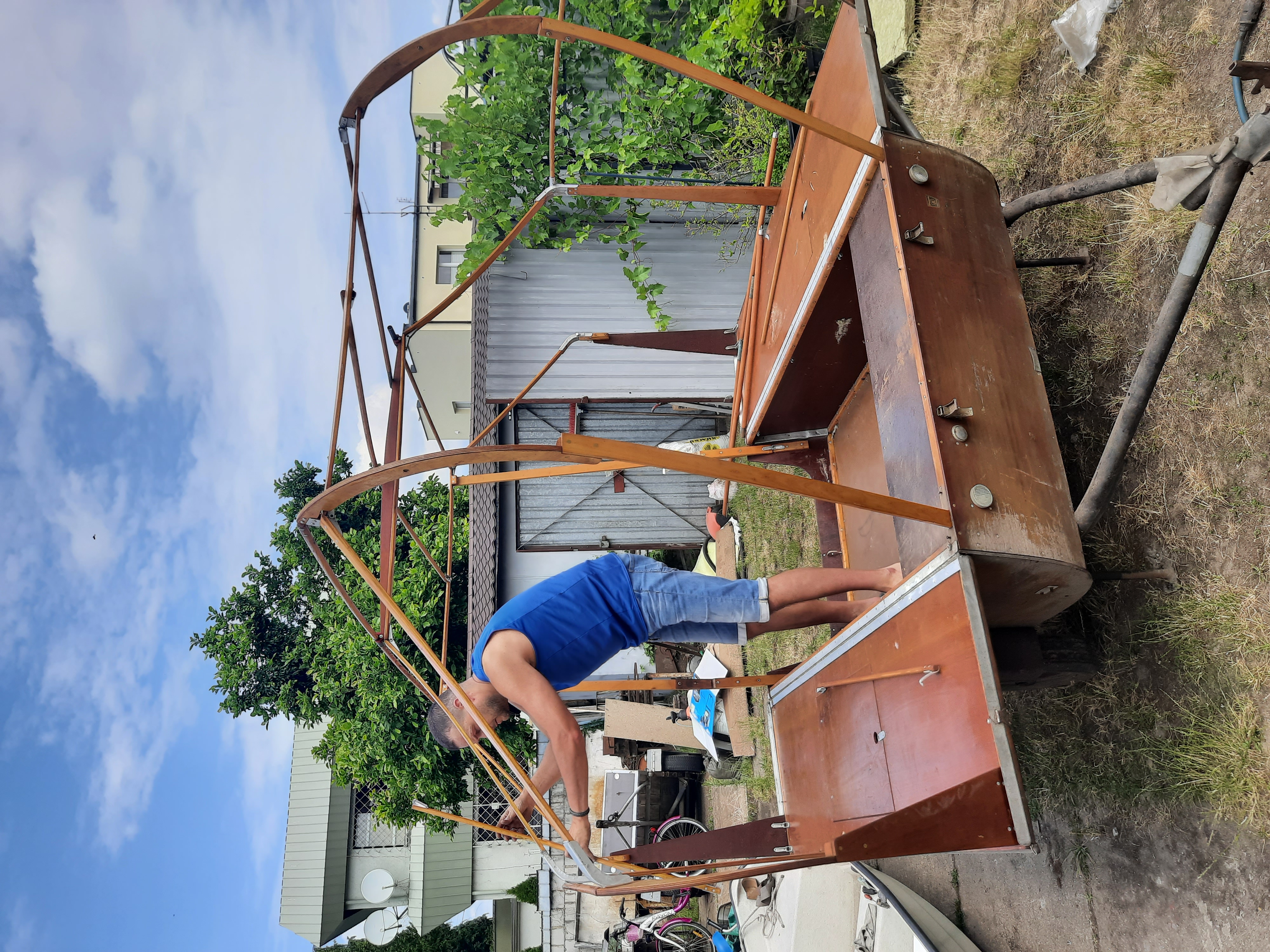

Oględziny zdobyczy już za mną... Czas się zabrać do pracy.

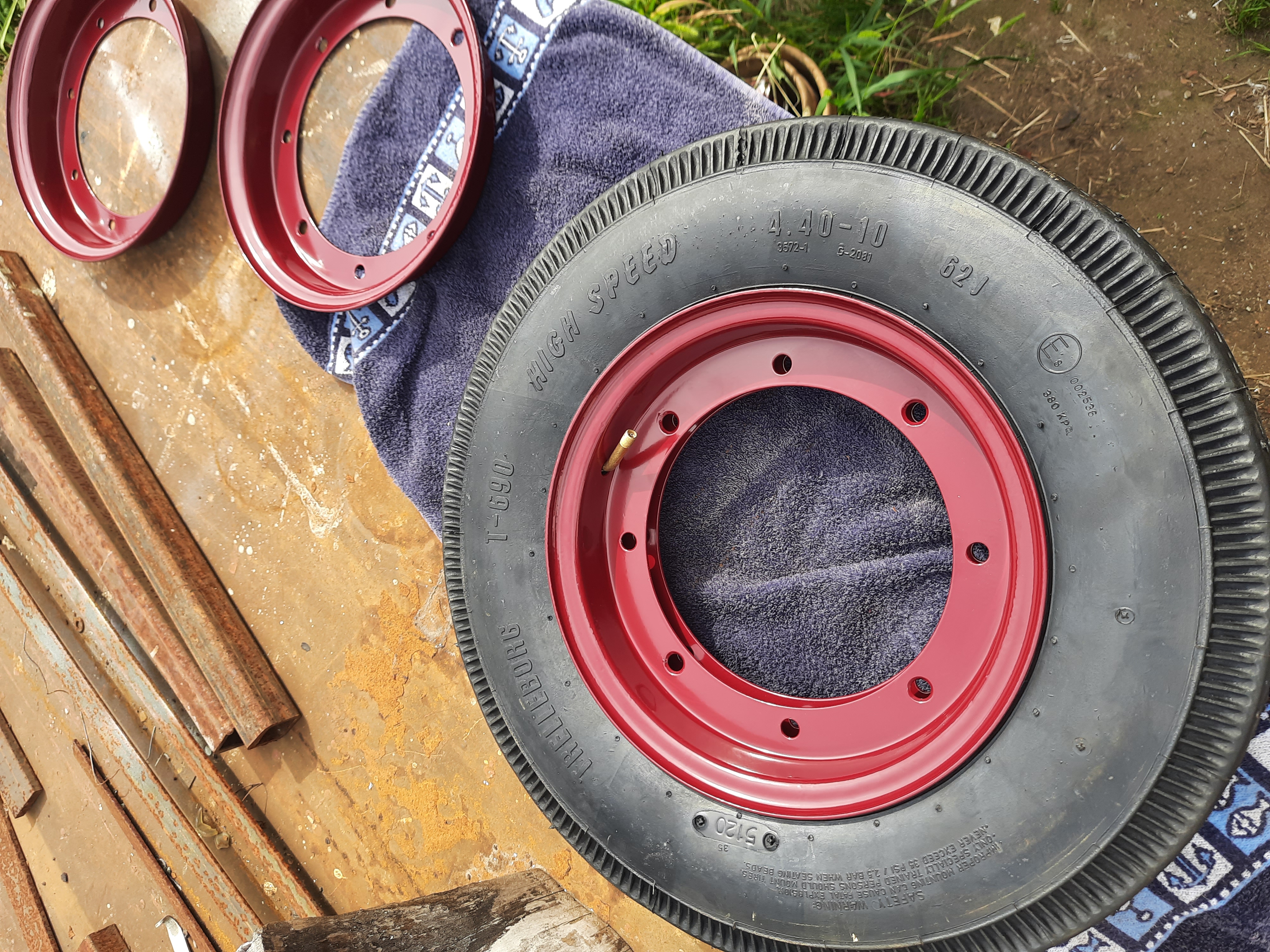

Bajka! Masz farta ;) Czy koła w "trampkach" to były 10-calowe, rolnicze? Gumy 4,40" x 10"?
Życzmy sobie miłego dnia !
Mati
Posty: 30
Rejestracja: czwartek, 1 lip 2021, 17:59
Re: Niewiadów Tramp nr. fabr. 854
Postautor: Mati » niedziela, 29 sie 2021, 20:00
Tak, zgadza się. Koło składa się z dwóch półobręczy 10 cali. Zapożyczone z Mikrusa mr-300. Ja będę zakładał nie rolnicze, tylko takie, które mają indeks prędkości i są dopuszczone do ruchu drogowego, a nie na pole i oczywiście 4,40 x 10.

Heh ;) Na rolniczych jeździłem Mikrusem i IFĄ F9 na 16" - też żłobkowane "na pole" :) Powodzenia!

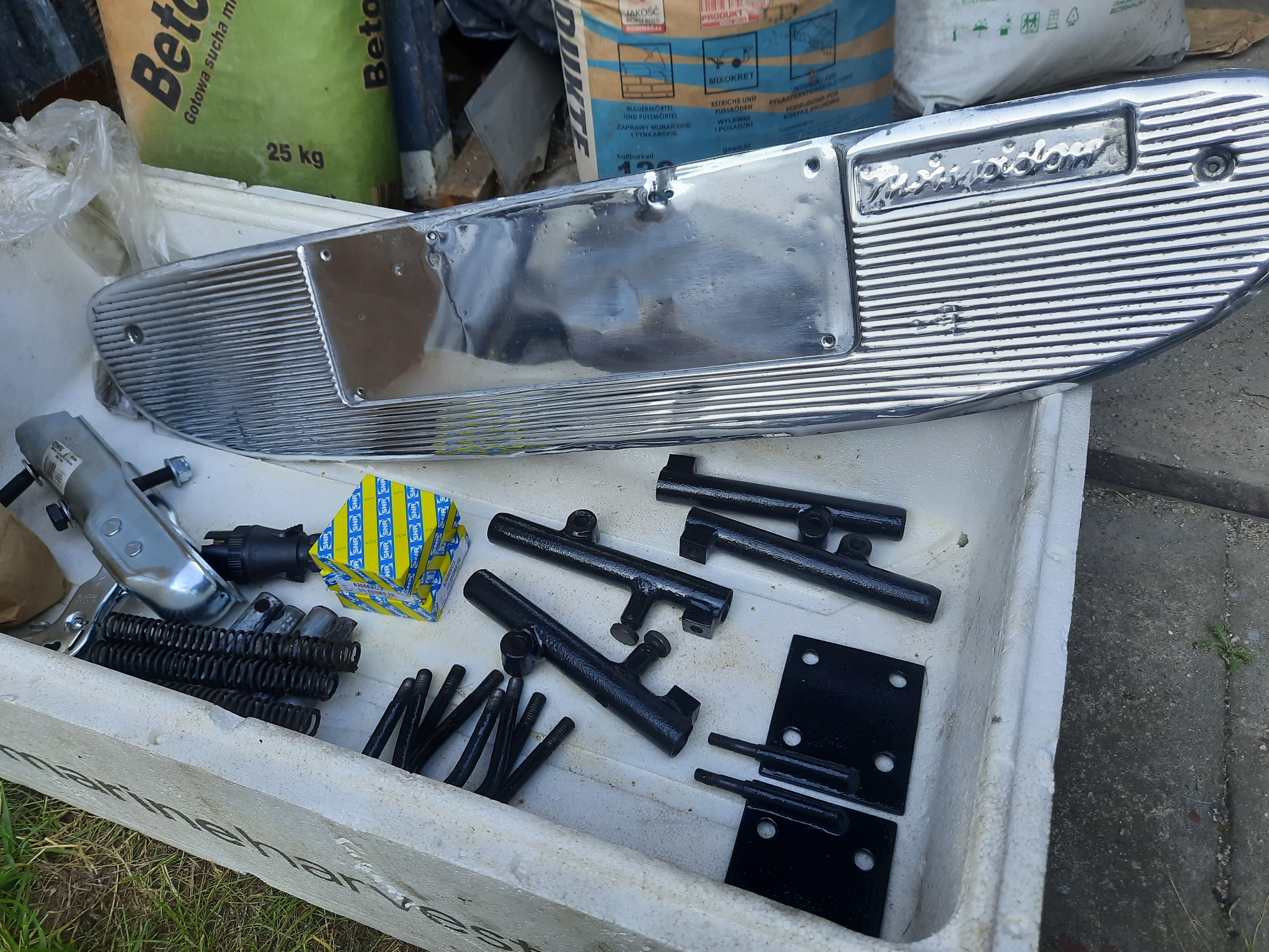

Elementy zdemontowane... i szlifowanie.

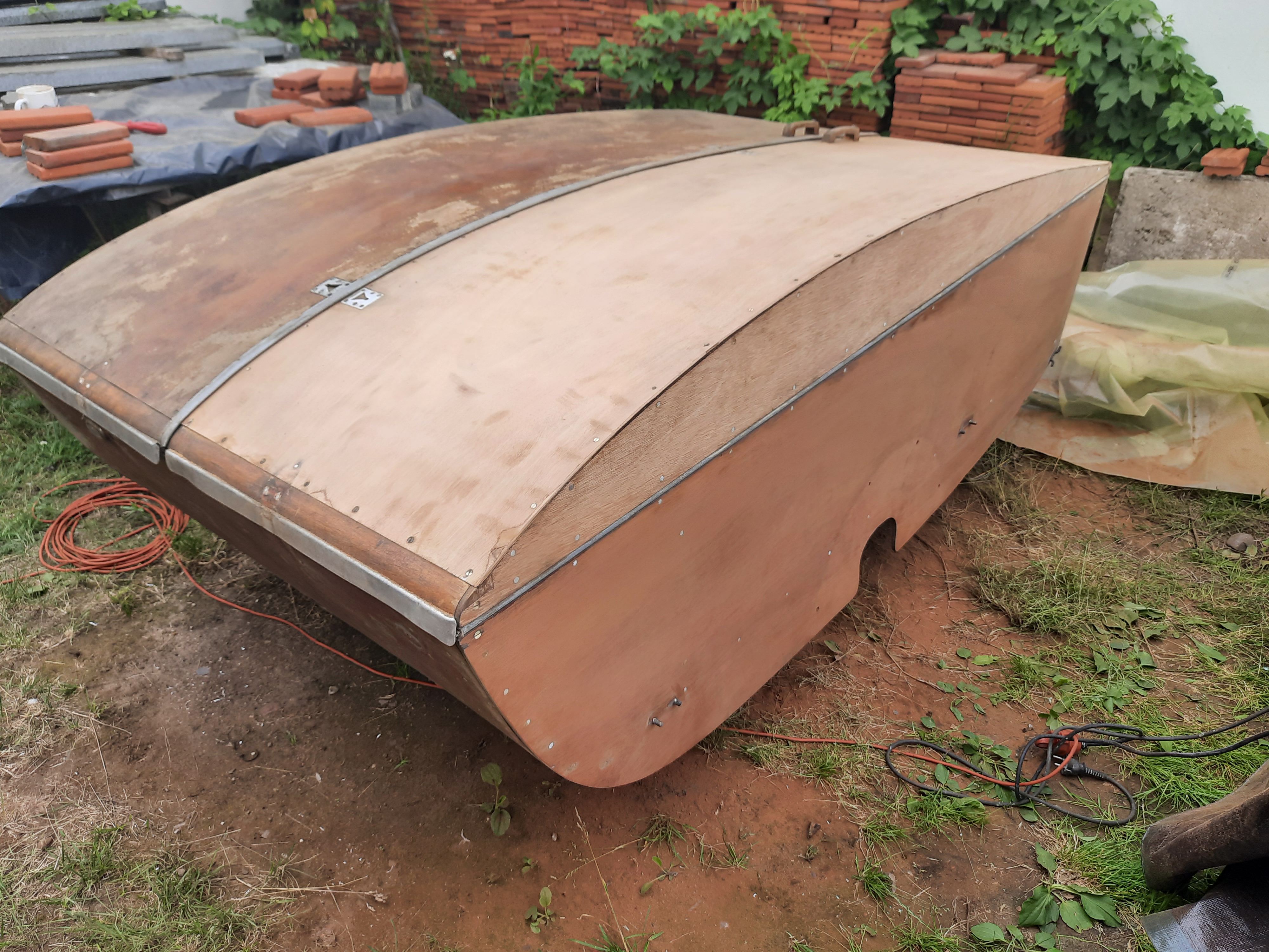

Czas zabrać się za drewno.
Lakieru pozbyłem się środkiem do usuwania lakieru, potem szlifowanie płótnem 80, 120, 240.

Elementy drewniane wyglądają na nieźle zachowane :?
Mati
Posty: 30
Postautor: Mati » czwartek, 2 wrz 2021, 09:15
To prawda, są w mega dobrym stanie, poza niektórymi miejscami, gdzie poprzedni właściciel próbował szlifierki kątowej.
Przez prawie 50 lat stała przykryta w garażu, a wcześniej użytkowana była sporadycznie.

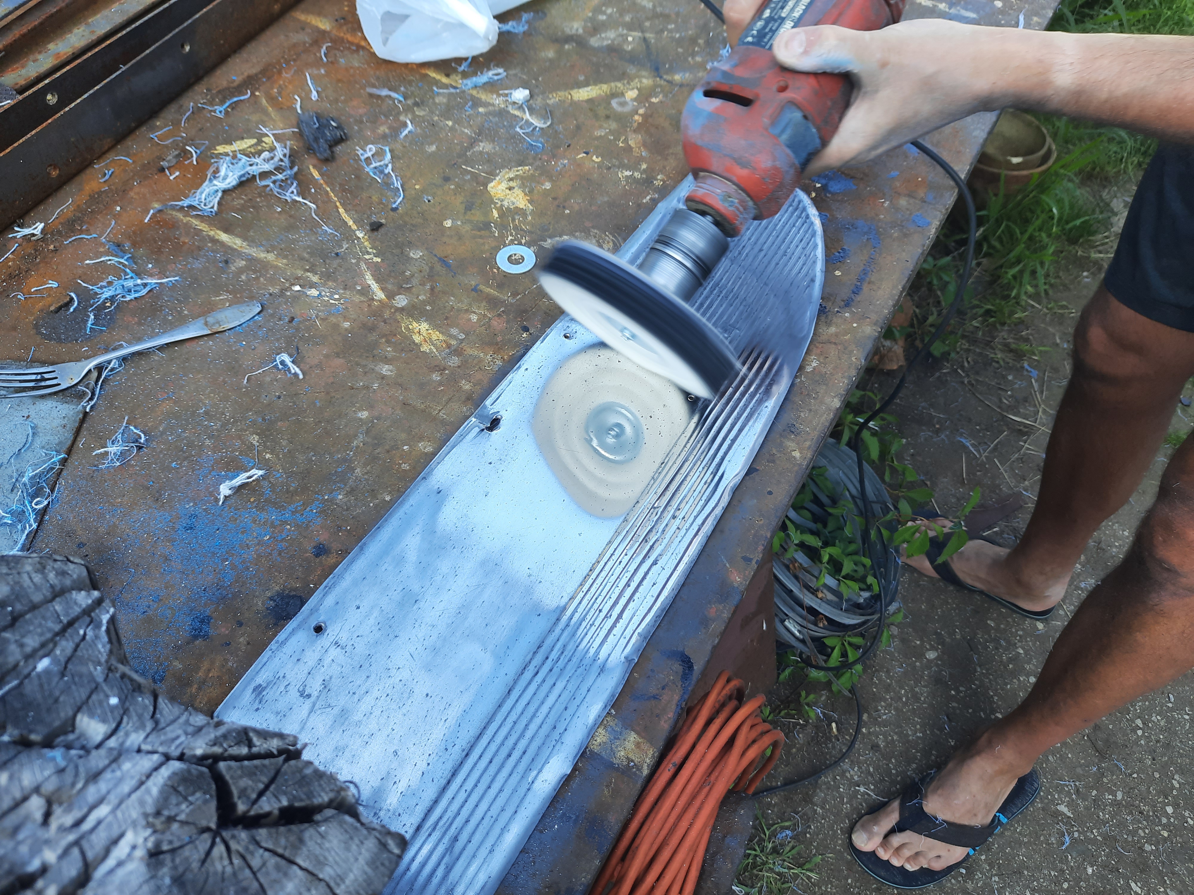

Postautor: Mati » czwartek, 2 wrz 2021, 20:18
Aluminium też można fajnie wypolerować...

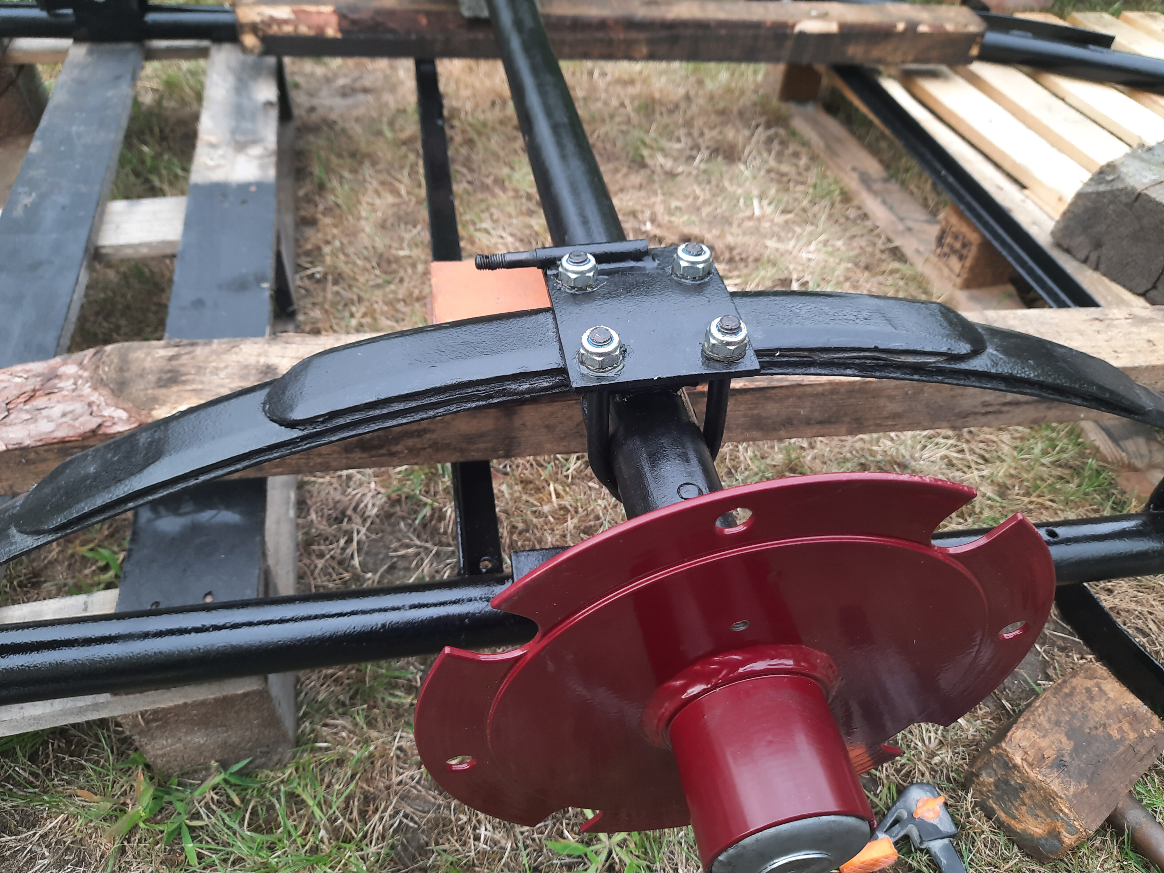

Odebrałem właśnie piasty, półobręcze i błotniki. Czas poskładać ośkę... oczywiście nowe łożyska i uszczelniacze.
Niewiadów Tramp + Fiat Doblo 1.9 jtd 2008
Toyota Avensis Verso 2.0 vvti 2005
Mati
Posty: 30
Postautor: Mati » poniedziałek, 6 wrz 2021, 21:23
Rama jest gotowa, resory poskładane, smaru grafitowego nigdy za wiele. Niestety nie mogę jeszcze założyć amortyzatorów... Czekam aż wrócą z regeneracji (będą oryginalne).

Postautor: popiolekpolska » poniedziałek, 6 wrz 2021, 21:59
No i ślicznie. Ramę tylko malowałeś czy cynkowałeś wcześniej?
N126e 1983
N126n 1988 -ex
N132L 1984
Mati
Posty: 30
Postautor: Mati » wtorek, 7 wrz 2021, 06:20
Malowałem podkładem Nobikor i nawierzchniową Autorenolak.
Do wewnątrz obficie wpuściłem środka do konserwacji profili zamkniętych Boll.

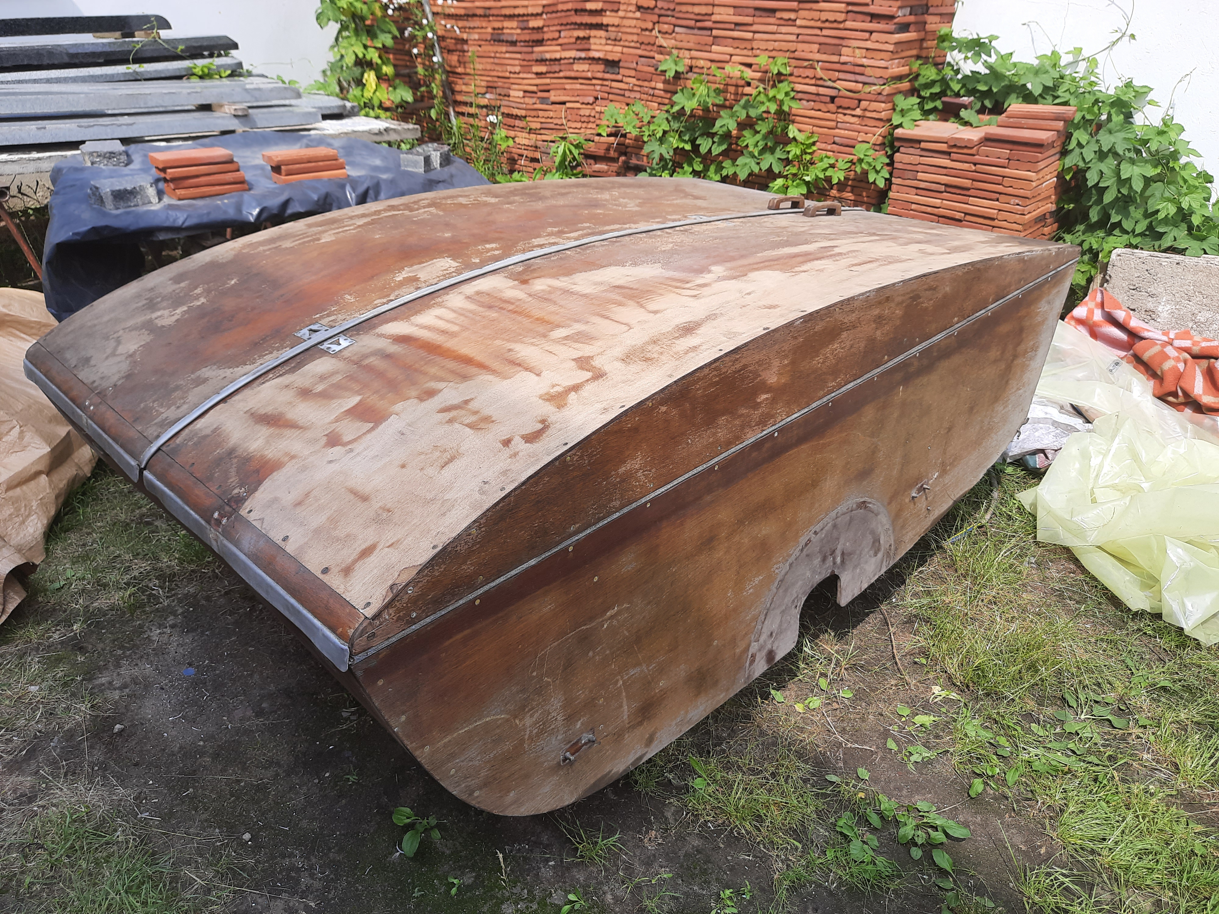

Postautor: Mati » czwartek, 9 wrz 2021, 20:45
Wreszcie buda trafiła na ramę. Dolna część polakierowana jest już na gotowo. Na wszystkie szlifowane drewna kładę trzy warstwy lakieru jachtowego bezbarwnego w połysku. Po pierwszej warstwie jest jeszcze raz przeszlifowane 240.
