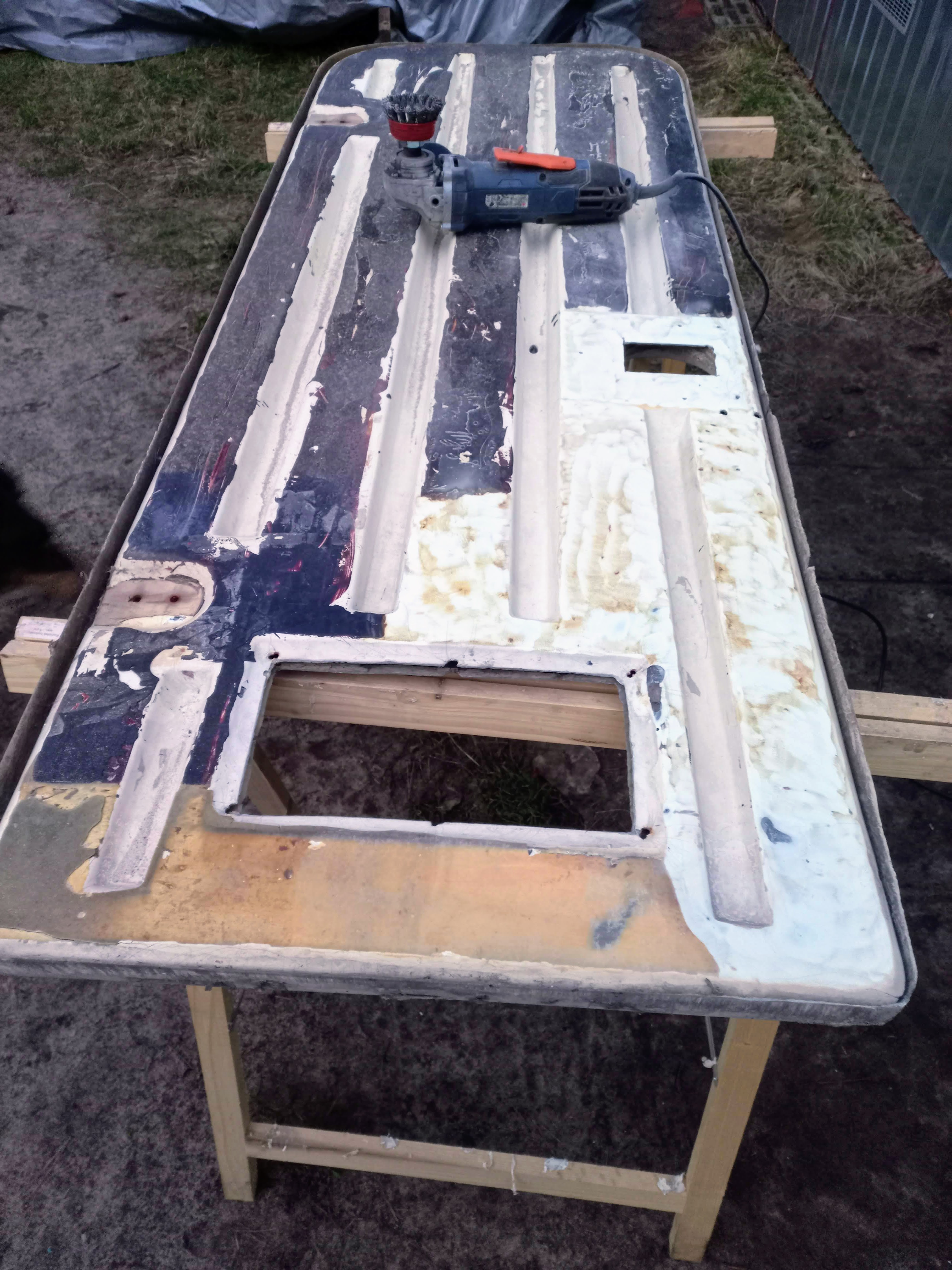

Tymczasem udało mi się ujawnić kilka większych i klika mniejszych pajączków na drzwiach
Strona wewnętrzna została niegdyś wykończona wysokiej klasy fornirem, z którego pozostało tylko klika skrawków i piękne ślady kleju, które usuwały się druciakiem.
Cały rant drzwi dookoła był spękany i wymagał wzmocnienia, a więc laminujemy.
Ponadto wykonałem sporo analiz tego co i jak jest do zrobienia we wnętrzu. Są tam jeszcze szczątki dawnej fantazyjnej zabudowy, której póki co nie wywalam, gdyż wraz ze starymi listwami stanowi wzmocnienie całej tej konstrukcji. Muszę zrobić nowe obramowania okien otwieranych, również tych których otworów jeszcze nie ma. Muszę wykonać odpowiednie wzmocnienia ścian, szczególnie tej z drzwiami, muszę rozlokować klocki do których mają być mocowane górne szafki. O podłodze póki co nic nie wspominam.
Przepraszam za jakość tych zdjęć ale pod plandeką jest mało światła.
