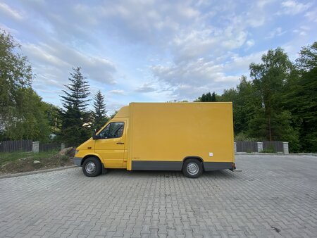

Dzisiaj pszczółka wyszła z ukrycia po równo 6 miesiącach prac, i zajęła należne jej miejsce w doborowym towarzystwie
Dalsze rzeczy ogarniamy już pod chatą.
Jedno mnie zszokowało - jak mocno siadł tył po wrzuceniu zabudowy. Na wagę pojadę z czystej ciekawości, dmc na pewno nie przekroczyłem (1400 kg ładowności więc nie ma opcji), ale tył przysiadł konkretnie :/ W warunkach laboratoryjnych strona lewa i prawa są idealnie na tej samej wysokości (to mierzyłem jeszcze w warsztacie gdzie było idealnie równo). Auto na zdjęciu nie stoi na idealnie równej powierzchni (mocniej obciążone są koła PP i LT), więc to trochę przekłamuje obraz sytuacji, ale i tak tył przysiadł moco. Docelowo i tak będzie dociążony jeszcze wodą i solarem (solar w połowie kontenera, ale jednak bliżej tyłu).
Także ten, wkrótce pewnie trzeba będzie przetestować na jakimś wyjeździe

Byliśmy na wadze. Waga z pół zbiornika ropy, bez wody, z butlą 11kg pełną, bez załogi to ...kg
Zgadujcie (wg papierów masa własna pustej fury to 2150).
						Zgadujcie
 (wg papierów masa własna pustej fury to 2150).- misha22
- Przyjaciel
- Posty: 837
Re: Żółta pszczółka czyli budujemy domek na pocztówce
Po "gibaniu się na boki" to wg św Mnie, masz na pace 1tone , dosyć wysoko załadowaną..
stachu_gda pisze:Byliśmy na wadze. Waga z pół zbiornika ropy, bez wody, z butlą 11kg pełną, bez załogi to .3150..kg
Zgadujcie(wg papierów masa własna pustej fury to 2150).
