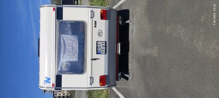

Pewnie chodzi Ci o oryginał ten metalowy? Jeśli tak to tą wielką gumę można zastąpić gumową uszczelką krawędziową o profilu "U". Nie jest to szczelne ale dekoracyjnie wykańcza krawędź. Patent był już na forum, sam też tak zrobiłem w 127.

Lampa ze zdjęcia nie posiada gumy a po prostu plastikowy korpus. Wiem bo mam taką samą lecz z czerwonym kloszem

Dokładnie, moja lampa jest metalowa. Myślałem o krawędziówce, ale tak jak piszesz szczelności to nie zapewni. Oczywiście jest sporo zamienników na rynku, ale to w ostateczności. Myślę o idealnym docięciu takiego paska 2-3mm gumy, tylko z czego?
Jakieś pomysły? Może z dużej dentki...
Wyjaśniając, lampy które założyłem obecnie mają podświetlenie tablicy, ale jest ono "umowne", więc obawiam się iż z racji odległości policja może kwestionować takie rozwiązanie.

Może taka uszczelka
Użyłem takiej do uszczelnienia montując gniazdo zewnętrzne.
Odrysowałem gniazdo po obwodzie, przykleiłem uszczelkę, a następnie przykręcając wszystko ładnie się uszczelniło.
Wiem, że to nie jest idealne rozwiązanie ale materiał bardzo elastyczny i fajnie się poddaje/układa nadając oczekiwany kształt.

Macieju, nie wiem dokładnie czy o taką samą lampę chodzi.
Zajrzyj na stronę: Panrolnik.pl
https://www.panrolnik.pl/towar/2874/nie ... racji.html

CornBlumenBlau pisze:IMG_20201024_121031.jpg
Mam pytanko, czy guma pod lampę oświetlenia tablicy rejestracyjnej (dokładnie takiej jak na foto) jest gdzieś do kupienia?
Samą lampę mam w dobrym stanie, natomiast guma nadaje się już do wymiany.
Kombinuję z jakimś "produktem zastępczym", ale brakuje mi sensownej koncepcji. Może ktoś mógłby coś po prostu doradzić...
Ja mam współczesny plastikowy zamiennik modelu z lat 70/80'. Stosowany w ostatnich Lublinach. Wymiarowo jest identycznie ale zamiast uszczelki z tyłu jest plastikowa cześć.
O uszczelki ciężko, choć ostatnio widziałem, że Panrolnik miał w ofercie robione współcześnie.

Dzięki Panowie za pomoc.
Panrolnik ma do 29 maja urlop więc zamówię już po męskim.
