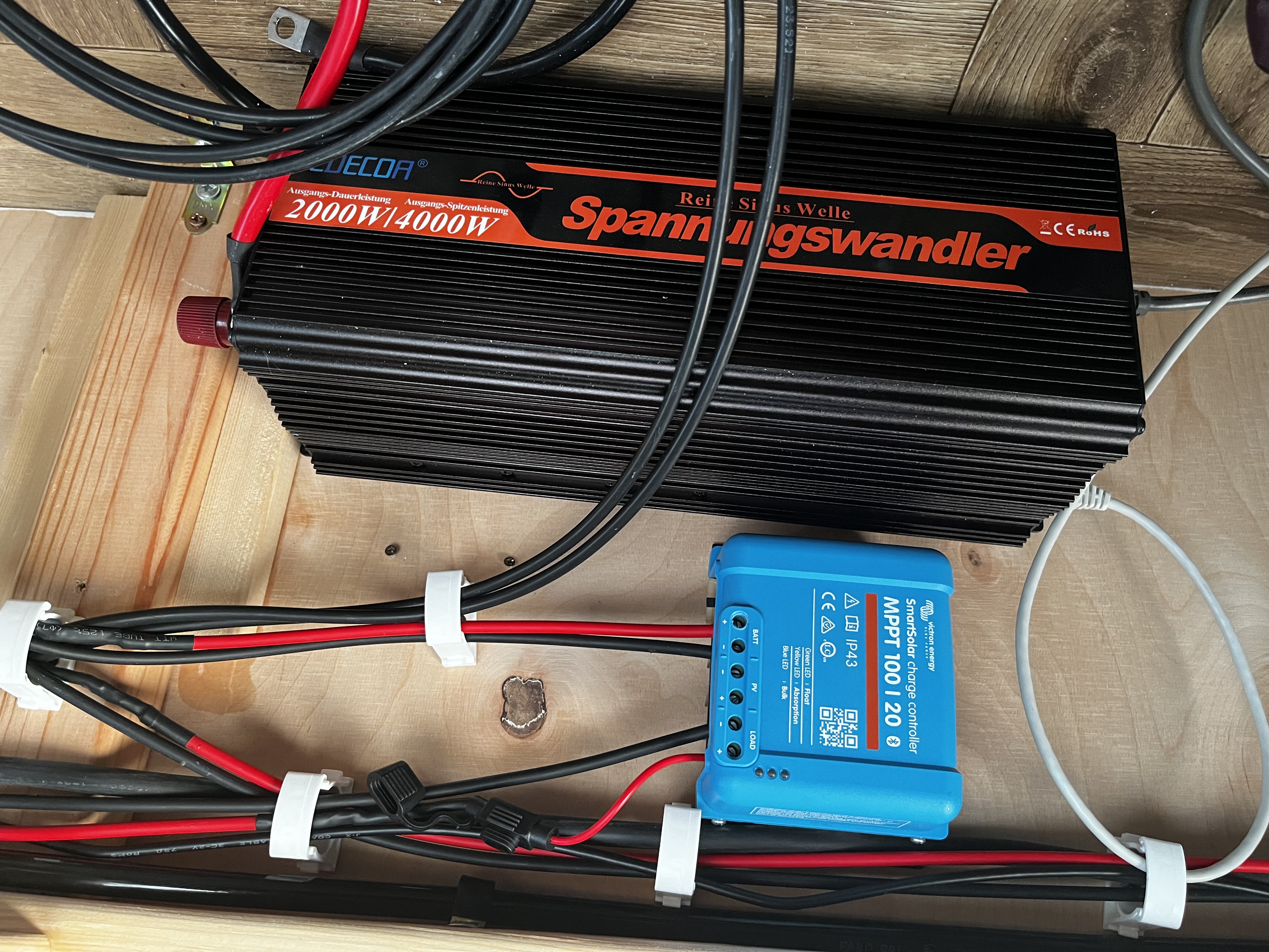

Karolus pisze:
Regulator Victron, aku LiFePO4 100Ah i zasilacz komputerowy.
Dlaczego takie połączenie?
Regulator ok, aku Lifepo4 ok, tylko po co tam zasilacz komputerowy? Proponuję ładowarkę victron AC DC. Doładuje aku w zimie lub pochmurne dni i kombinacje z "automatem" zbędne.

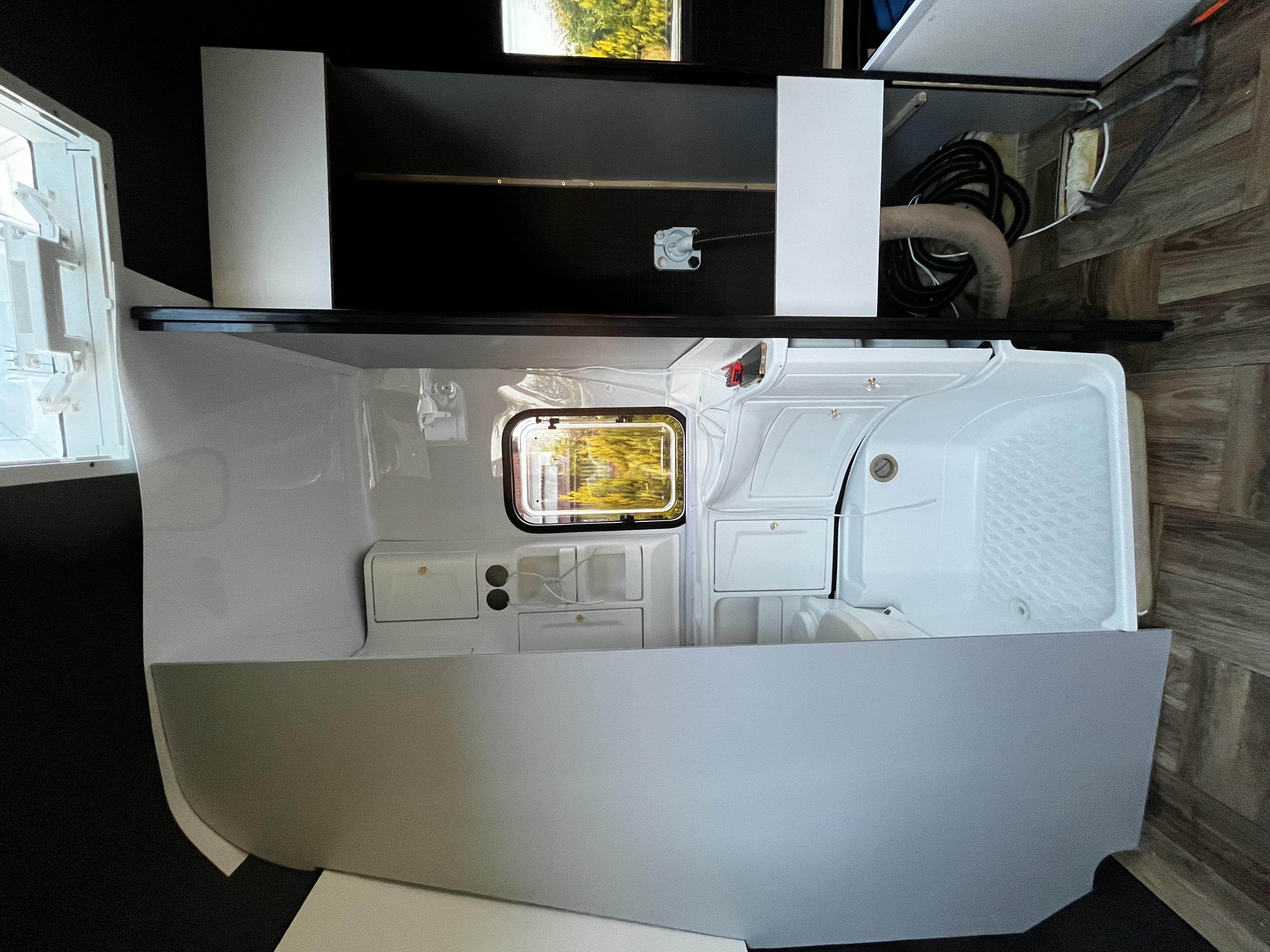

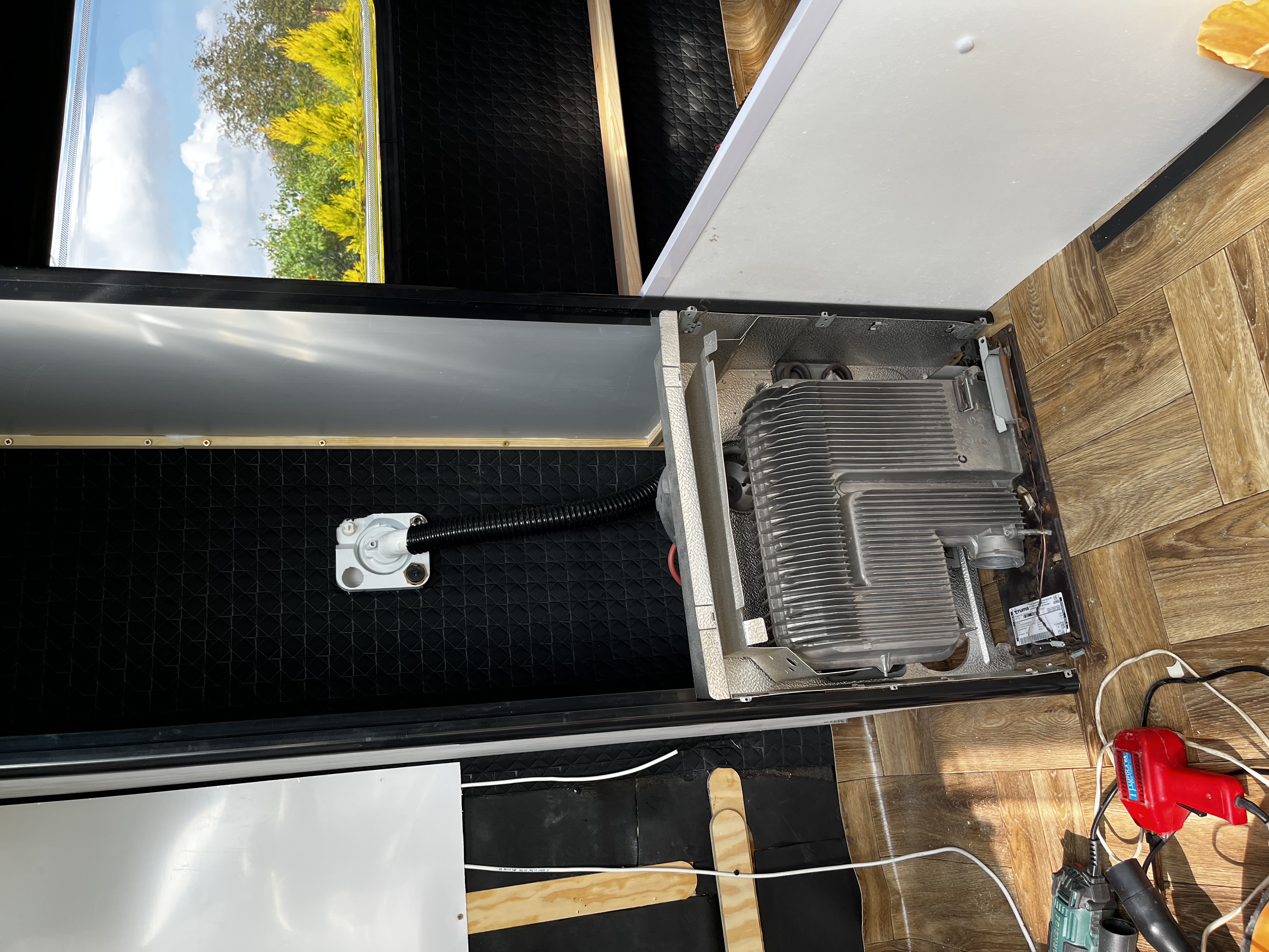

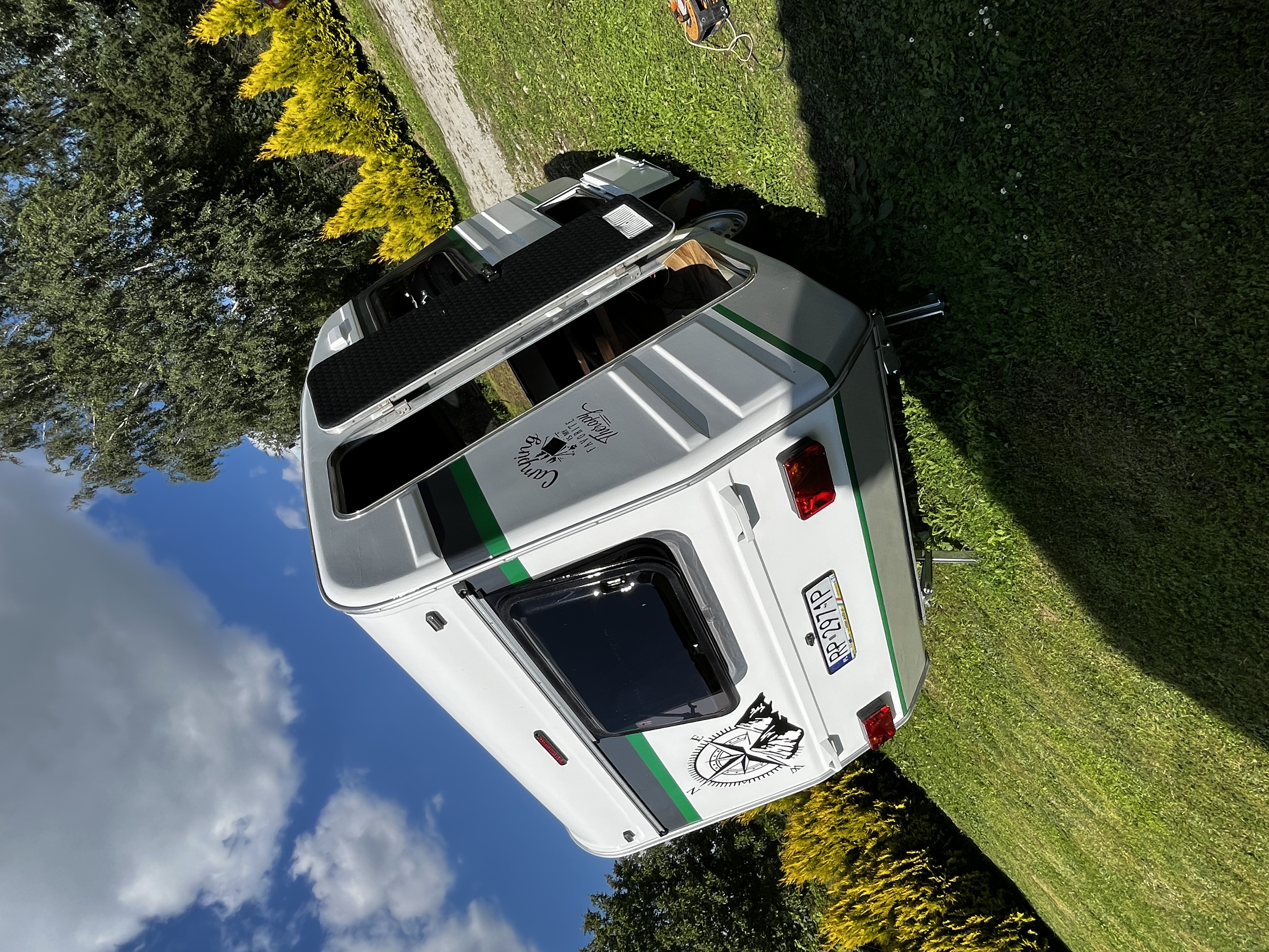

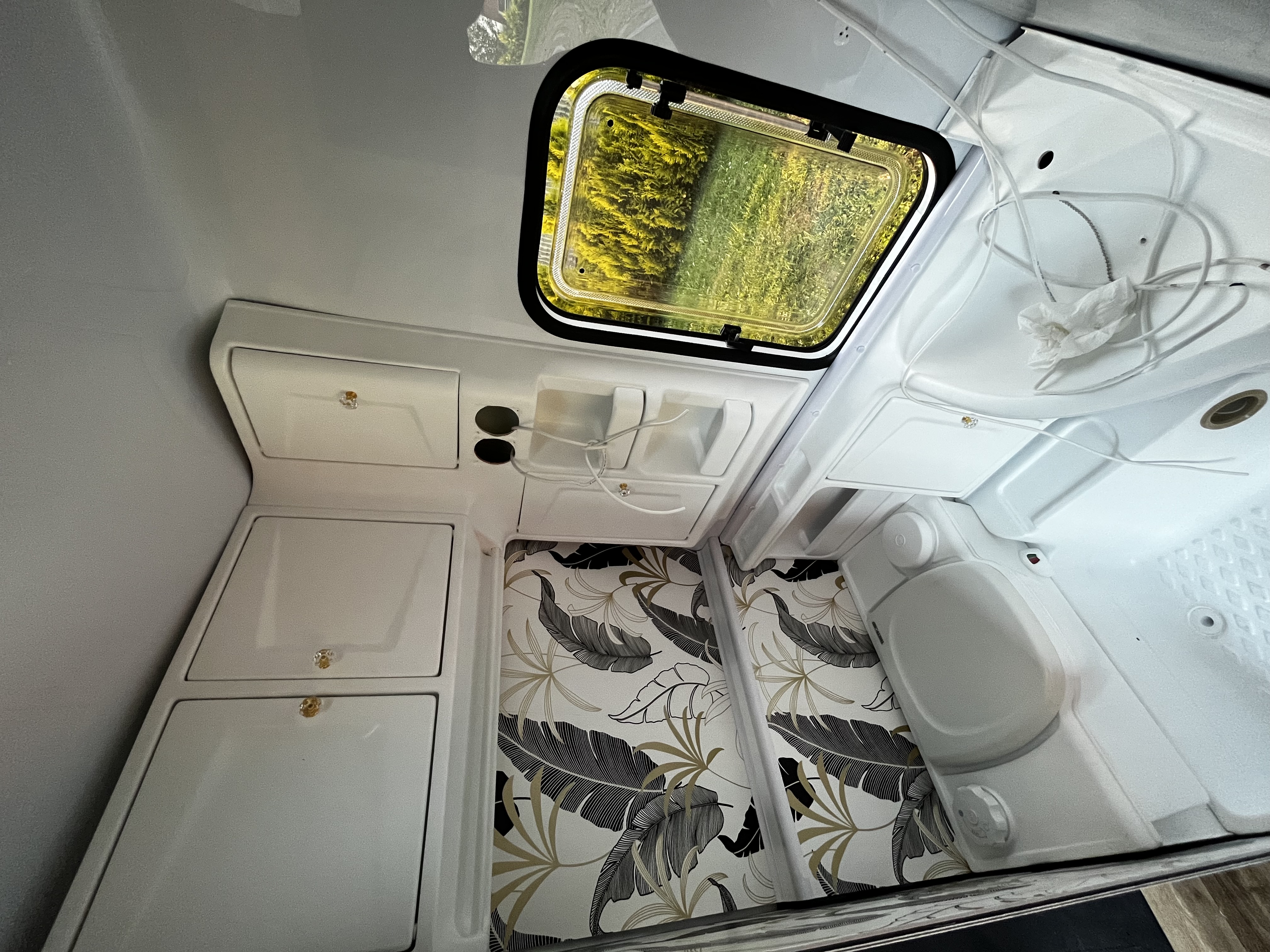

Walka ze środkiem - wreszcie coś zaczyna być widać.
Łazienka - cacuś, płyta VELL cacuś, nawet te wszystkie kątowniki czy zakończenia z formy VELL pasują idealnie. Naprawdę jestem zaskoczony i bardzo zadowolony ze wybrałem ten materiał na budowę mebli.
Jedno co bym zrobił - nie oszczędzał a kupił fakturę jaka mnie interesuje (biała).
A tak zdradzę troszkę co jak wygląda…
									Albo nic nie będzie jak mawiał Kononowicz? Dobrze gadam?

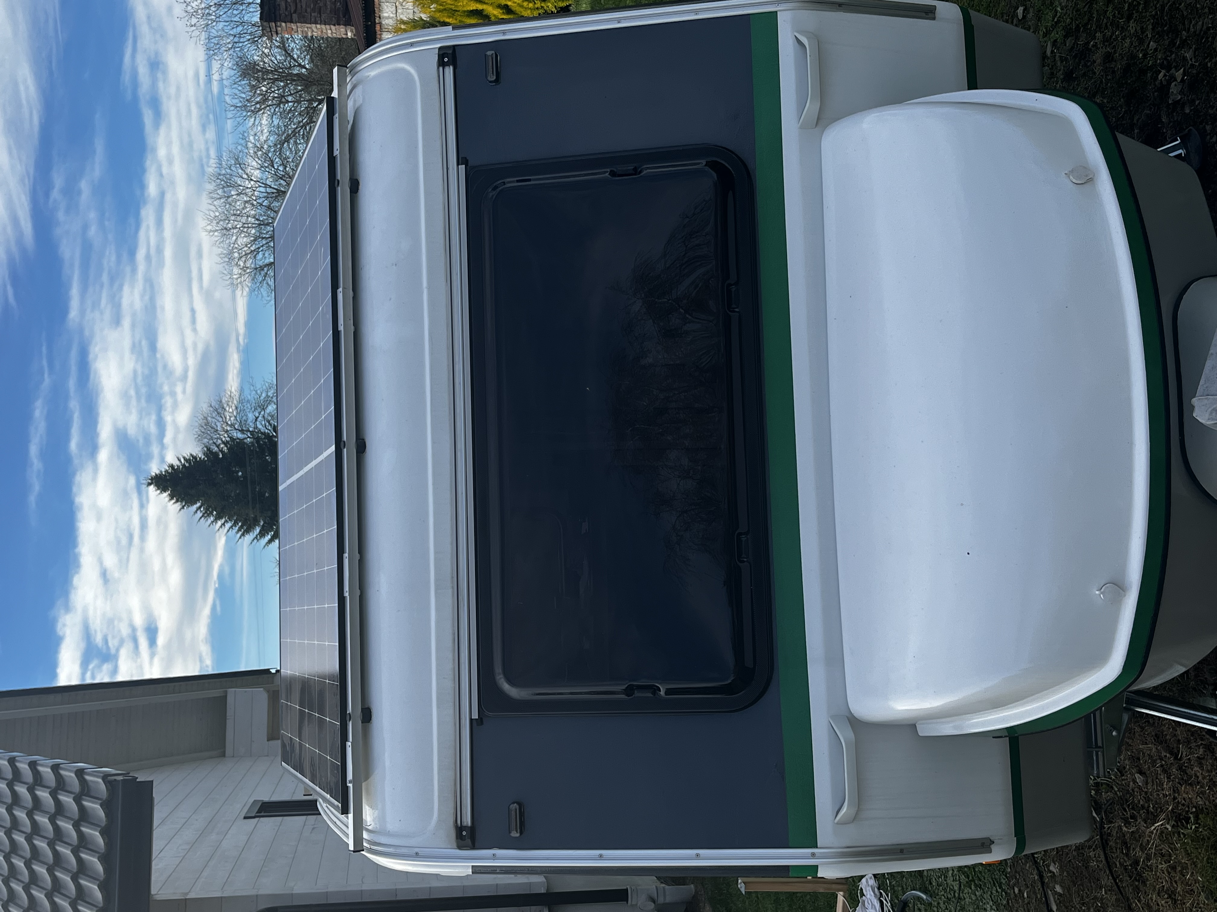

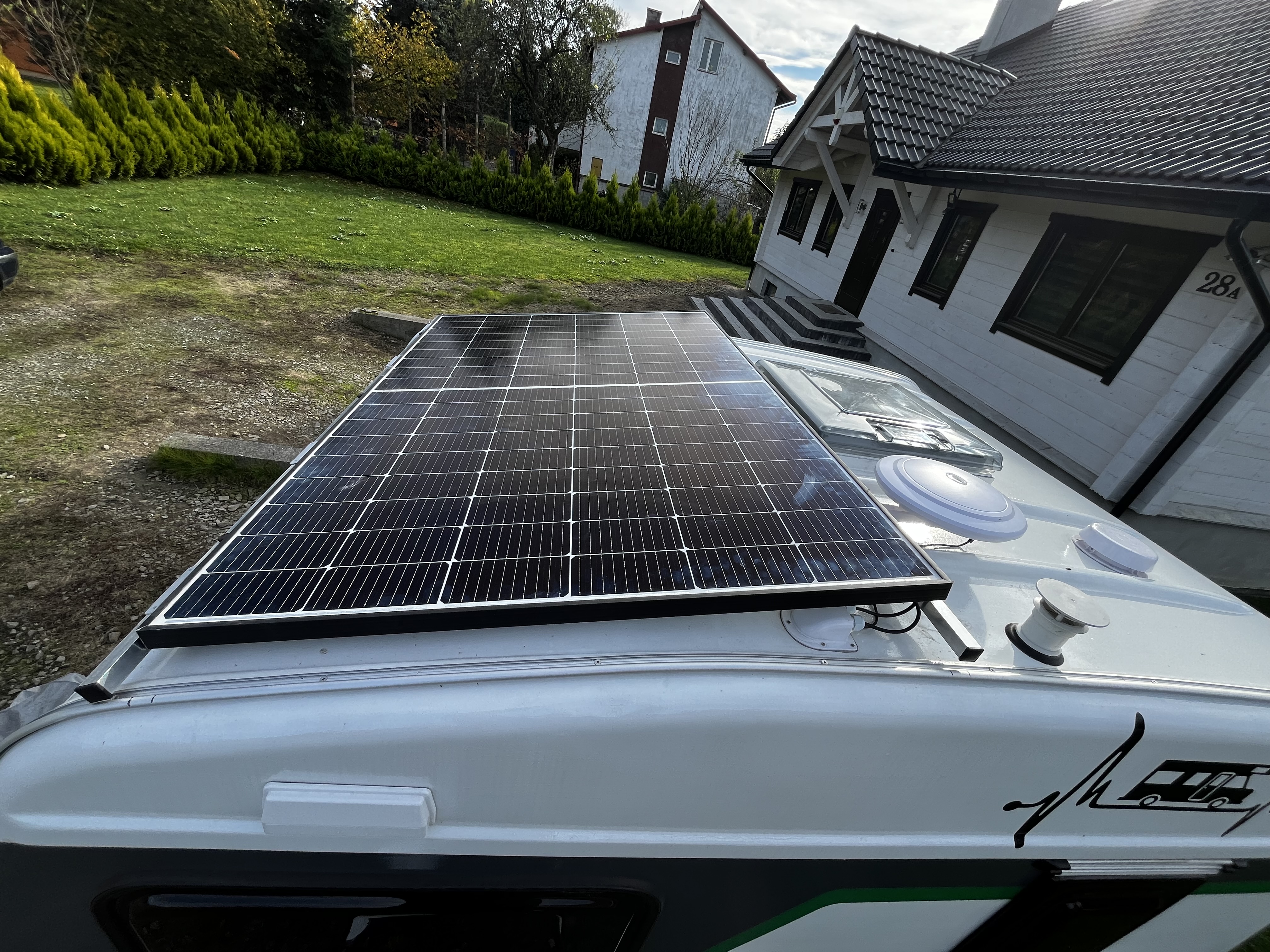

Dziś wleciał solar, podłączony i wszystko gra.
Kolejna cegiełka instalacja też już zrobiona - wodna i elektryczna. Jak elektryczna ok, to przy wodnej niestety ale cholera przepuszcza na trójnikach i opaskach zaciskowych. Nie wiem czym to jest spowodowane, dokręcałem, zmieniałem trójnik, jutro dam po dwie opaski skręcane o 180 stopni na jeden wąż - może coś pomoże.
Myślę jeszcze że dałem zawór zwrotny - instalacja niskociśnieniowa przelewowa - nie wiem ale mam wrażenie że przedobrzyłem i robi ciśnienie.
Z reszty jakoś działam cały czas, urlop wziąłem aby skończyć i wstawić na zimę.
Oko cieszy bo już naprawdę bliżej niż dalej….

Świetnie się prezentuje! Z przeciekami na łączeniach miałem podobny problem i okazało się że trójniki nie miały 10mm tylko 9mm i za cholere nie mogłem tego poskręcać bo ciekło.  Dawałem po 2 cybanty i nic. Doraźnie pomagało przed skręceniem zamoczenie w gorącej wodzie węża, robił się plastyczny i dawał się poskręcać opaską.  Ale średnica ma znaczenie.
						Re: Karolus i remont nr.3 - N126NT
mannt pisze:Świetnie się prezentuje! Z przeciekami na łączeniach miałem podobny problem i okazało się że trójniki nie miały 10mm tylko 9mm i za cholere nie mogłem tego poskręcać bo ciekło. Dawałem po 2 cybanty i nic. Doraźnie pomagało przed skręceniem zamoczenie w gorącej wodzie węża, robił się plastyczny i dawał się poskręcać opaską. Ale średnica ma znaczenie.
Z tego co wiem to "rozmiar" i "średnica" w szczególności ma znaczenie
Dziś zamówiłem trójniki 11mm (wąż 10mm) i cybanty do wężów paliwowych (nie opaski zaciskowe skręcane) - w poniedziałek się okaże czy dalej cieknie
