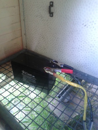

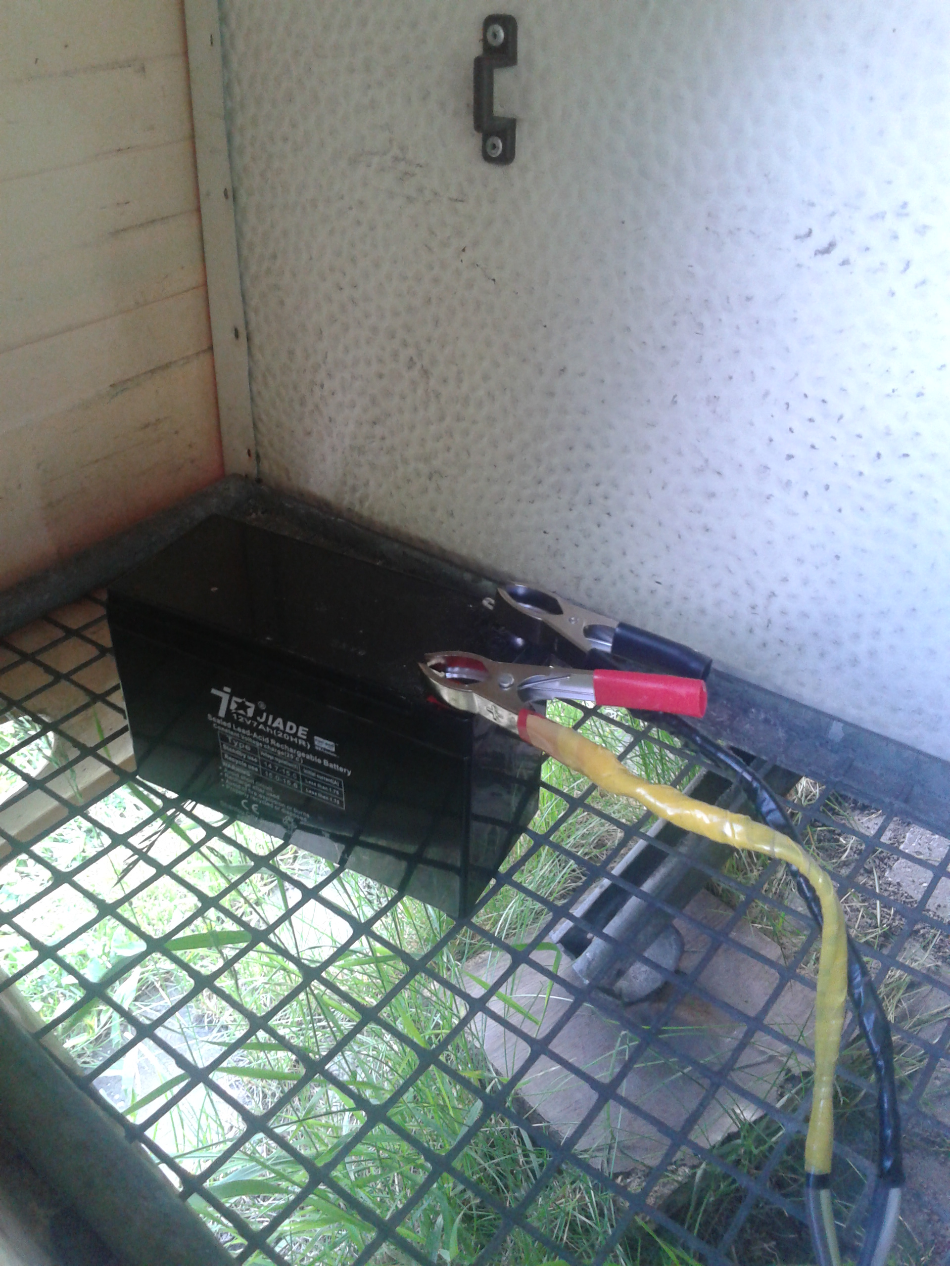

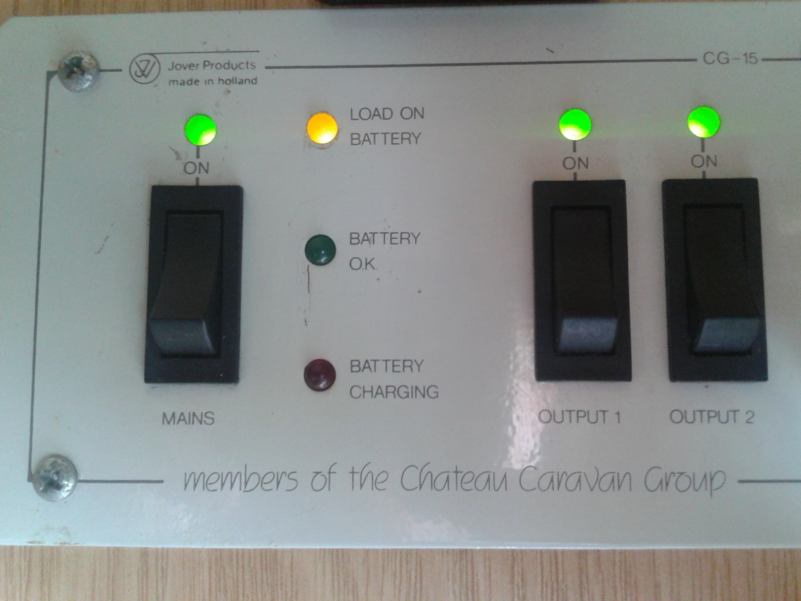

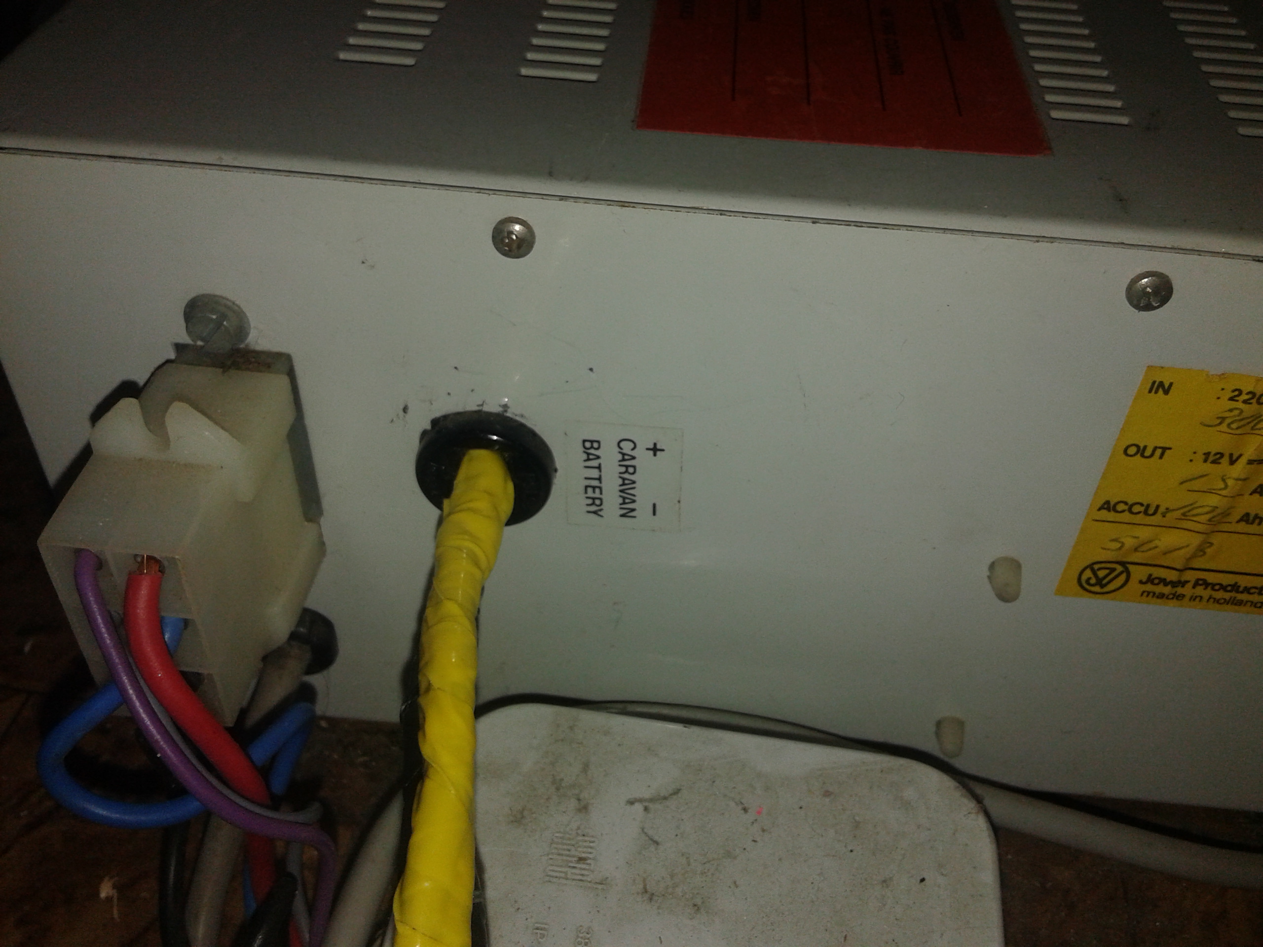

Wykorzystując trochę wolnego czasu, przyczepa dzisiaj zyskała częściową niezależność o zasilania z 230V. Wczoraj zamówiłem aku 55Ah, a dzisiaj przygotowałem pod niego instalację. Sprawa okazała się banalnie prosta, bo w zasilaczu który jest w pałacu jest fabryczne złącze pod akumulator więc cała robota sprowadziła się do pociągnięcia pod przyczepą kabla od zasilacz do kufra.
Do testów użyłem małe aku żelowego z mercedesa mojego syna.
Krótkie ładowanie, bo akumulator był kompletnie rozładowany i po kilku minutach odłączenie od 230V.
Tadam tadam i jest. Kontrolka się przełącza, światełko świeci, trumavent chodzi czyli pełny sukces
Dalej nie wiem po co są te dwa przełączniki po prawej, bo nic się nie zmienia jak się je wyłączy. Można je wyłączać, a światło i tak dalej świeci
. Jak się wyłączy oba OUTPUT to gaśnie również kontrolka LOAD ON BATTERY ale światło nadal świeci.

Szukam bezpiecznika tego co ma być na plusie aku i później na wyjściu na instalację. Może koledzy się pochwalą jakie stosowali, bo z tego co widzę to są bardzo różne i nie wiem jaki zakupić. Dzisiaj przyjechał akumulator i chciałbym do wyjazdu na Poznań temat ogarnąć. Co prawda na wyjściu na instalację przyczepy jest bezpiecznik w zasilaczu ale zakupiłbym od razu dwa, bo nie wiem jeszcze jaki schemat montażu solara zastosuje (chciałbym mimo wszystko zostawić i wykorzystać zasilacz będący w przyczepie).

Mam zastosowany taki płytkowy samochodowy na przewodzie
do kupienia w sklepie z częściami samochodowymi. Jak myślisz poważnie o rozbudowie instalacji o system solarny wybierz taki z maksymalnie grubym kablem np 2,5mm2.

Widziałem te i trochę lipa, bo zrobiłem przyłacze na dwóch parach 2x2,5mm2 więc ta oprawka będzie słabym punktem. Znalazłem jakieś taśmowe bezpieczniki z zaciskami śrubowymi ale najmniejszy ma 30A więc lekko za dużo.

To obcinasz maksymalnie kable bezpiecznika tak na 3cm i lutujesz. Bez przesady, sam bezpiecznik też jest "słabym punktem" każdej instalacji, a jednak się je stosuje. Na tak krótkim odcinku nie będzie dramatu

W zasadzie bezpiecznik powinien być tym słabym punktem po żeby "zaświecił" się on a nie instalacja elektryczna w razie zwarcia. Ja u siebie zastosowałem płytkowy samochodowy 30A i powinien być w sumie jak najbliżej akumulatora.
Ja u siebie dorzuciłem jeszcze http://allegro.pl/odlacznik-wylacznik-hebel-akumulatora-12-24v-i5049445005.html
W razie konieczności odłączenia akumulatora można szybko odłączyć bez konieczności szukania klucza.
A dwa wyjścia? Może instalacja jest podzielona na jak by fazy? W sensie na światło i gniazda?

Dobra, dzisiaj już nie mam gdzie ale po powrocie z Wielkopolski dam ten płytkowy na śrubowych zaciskach. Z heblem nie ma problemu, bo na razie mam kable do aku na krokodylach i na czas jazdy je po prostu ściągnąłem. Aku zamontowany, zabezpieczony, buda prawie spakowana, auto zatankowane i czas w drogę

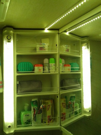

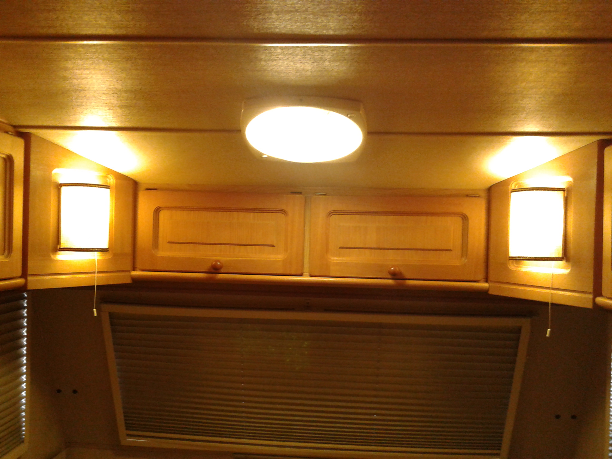

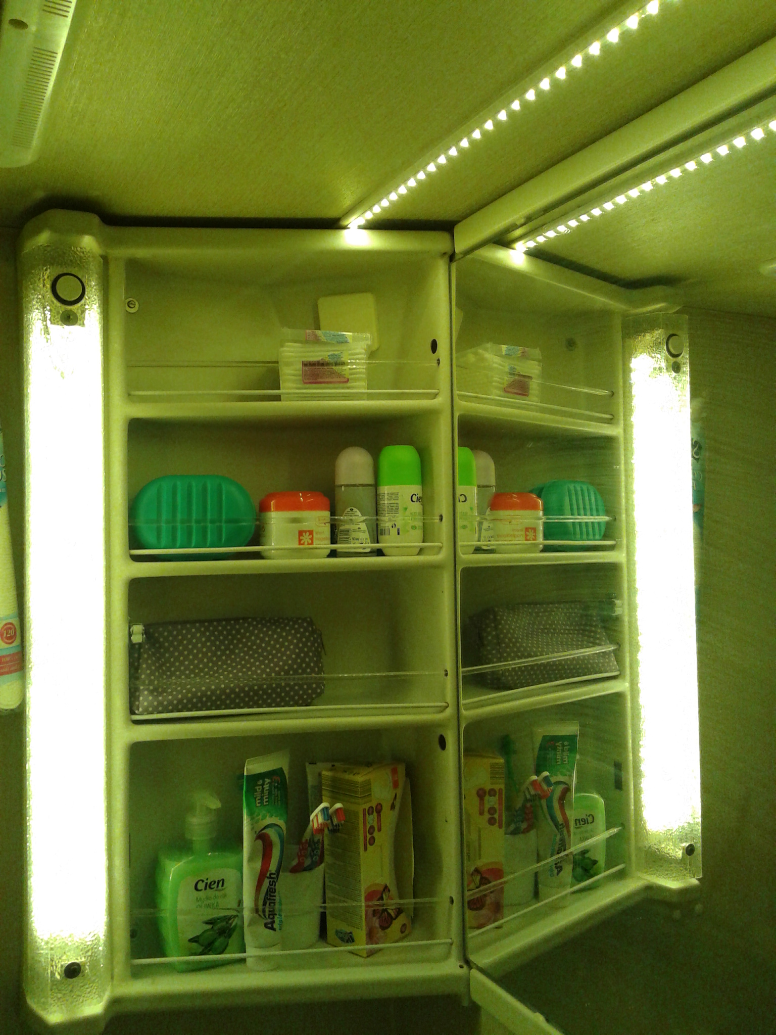

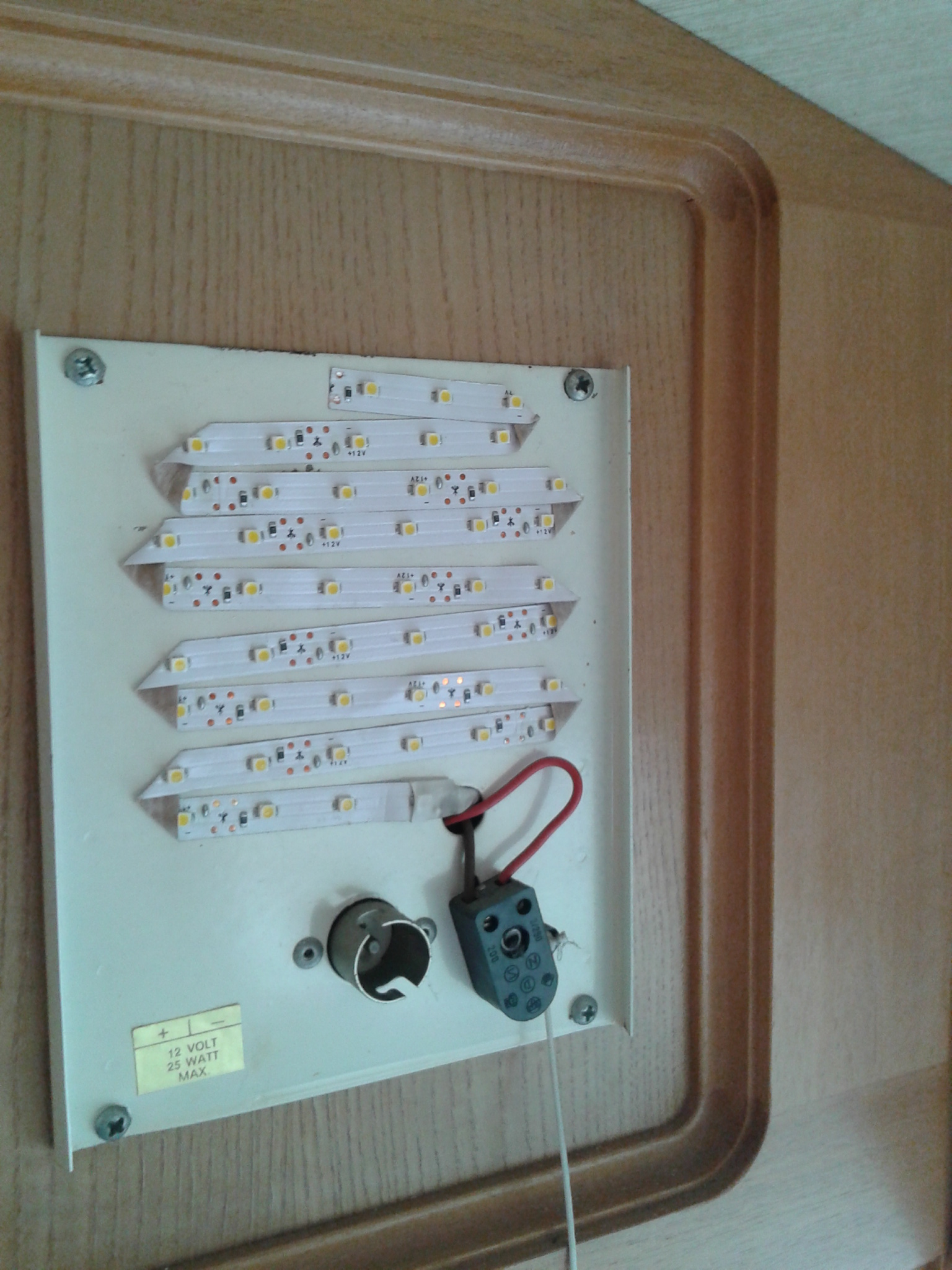

Dzisiejsze popołudnie wykorzystałem żeby wykonać kolejny krok do prądowej niezależności na razie przynajmniej na krótkich wyjazdach. Tym krokiem była wymiana całego oświetlenie na ledowe. Z 10 żarówek P21W czyli 210 Wat poboru przy maksymalnym oświetleniu zszedłem na jakieś 7 metrów paska led po 3,5 W/m czyli 24,5 W czyli ciut więcej niż jedna wcześniejsza żarówka.
Lampę w łazience wykleiłem już jakiś cas temu i dodałem kawałek paska nad głową. W sumie coś koło 2 metrów. W kinkietach i lampie sufitowej każdą żarówkę wymieniłem na odcinek około 85 cm paska led.
