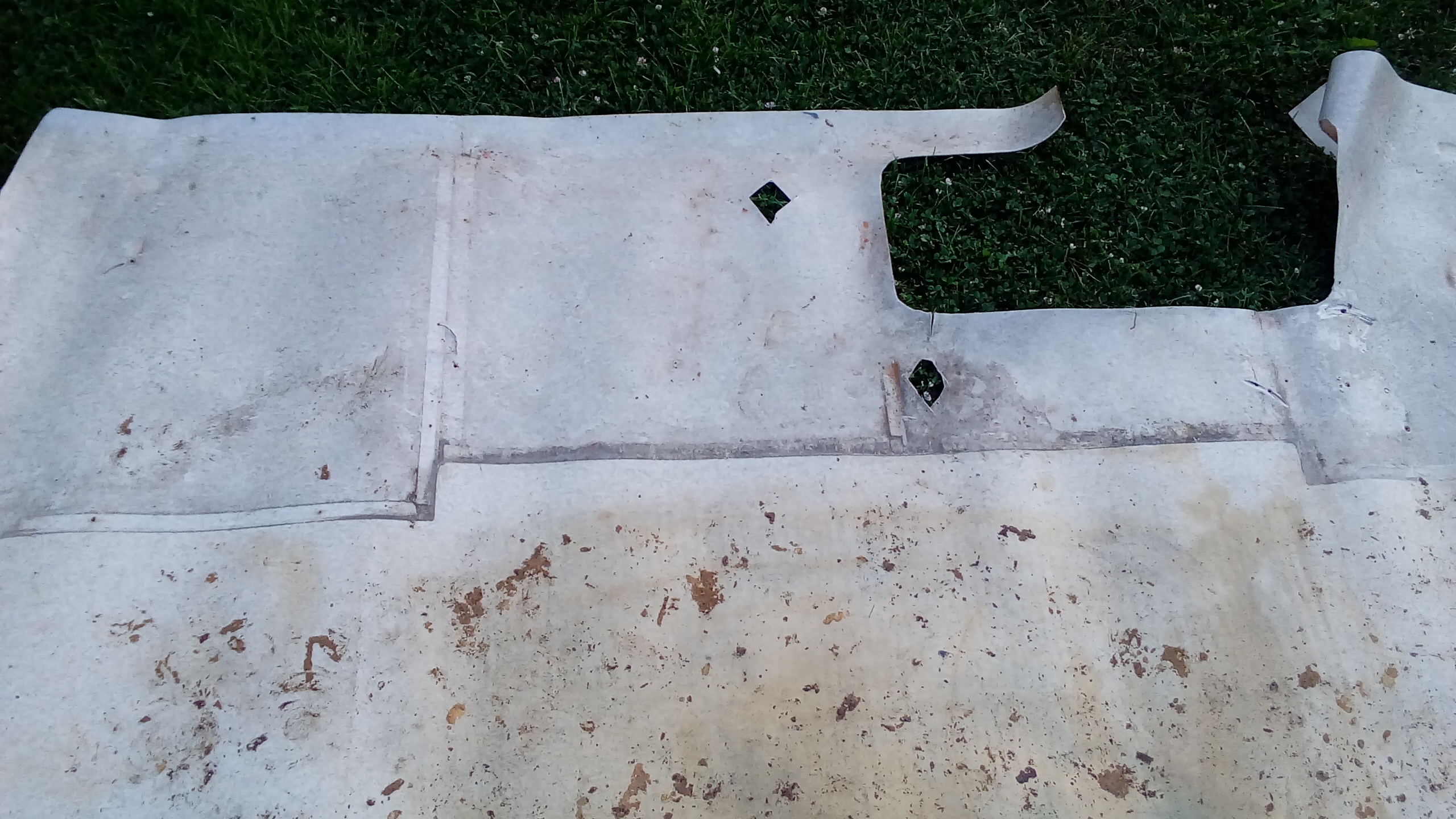

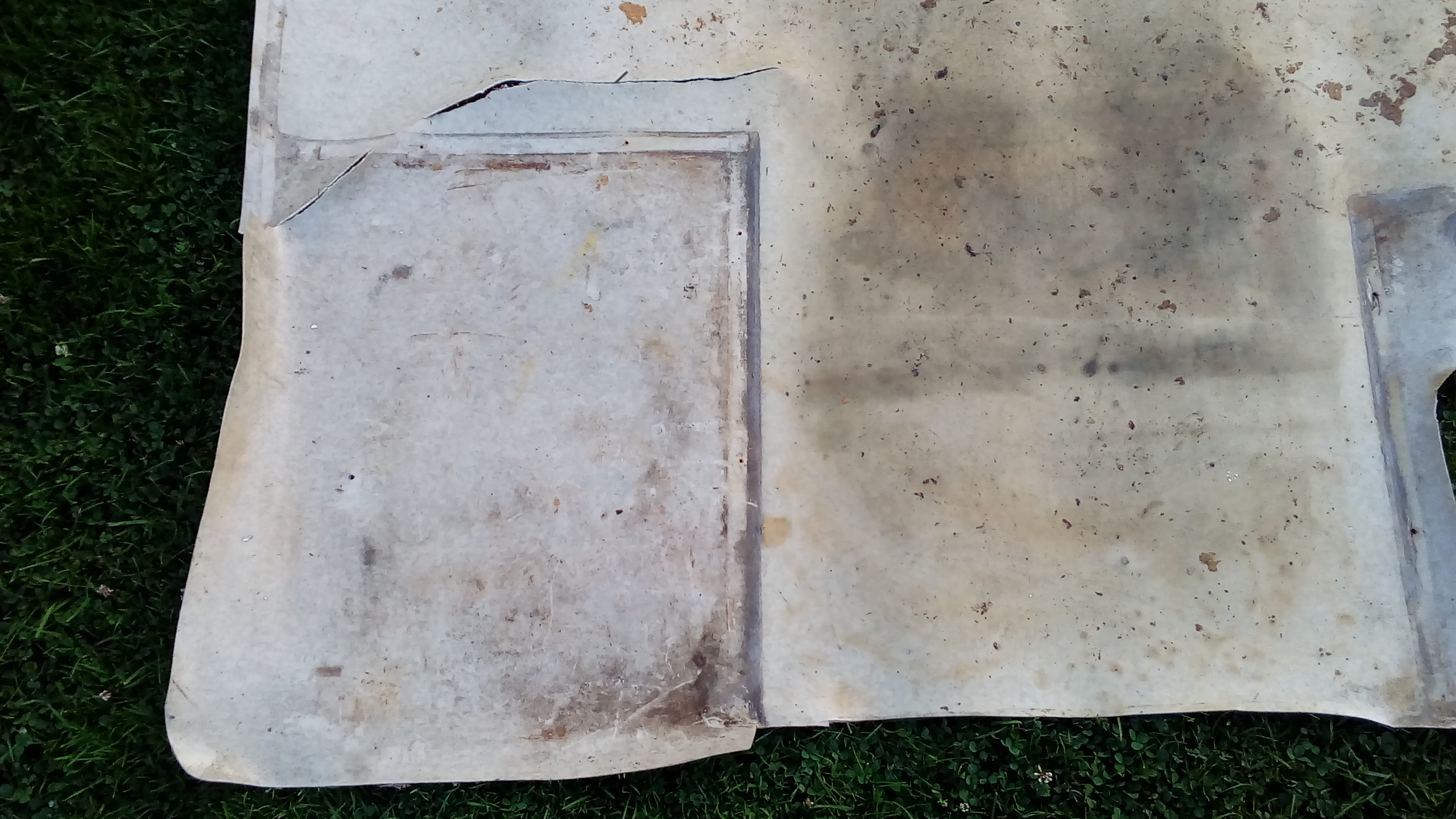

Czas na meble i ich rozkład. Nie mierzyłem starych mebli. Odbitka na linoleum jest jak rysunek ;)
Trzeba tylko zmierzyć odbite ślady i zbudować nowe meble.
Rysunek techniczny ;)

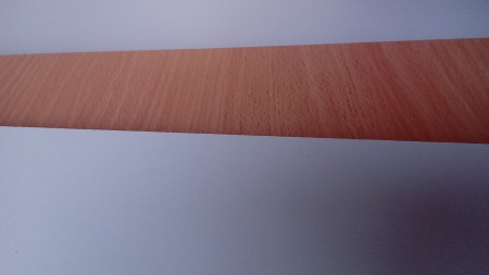

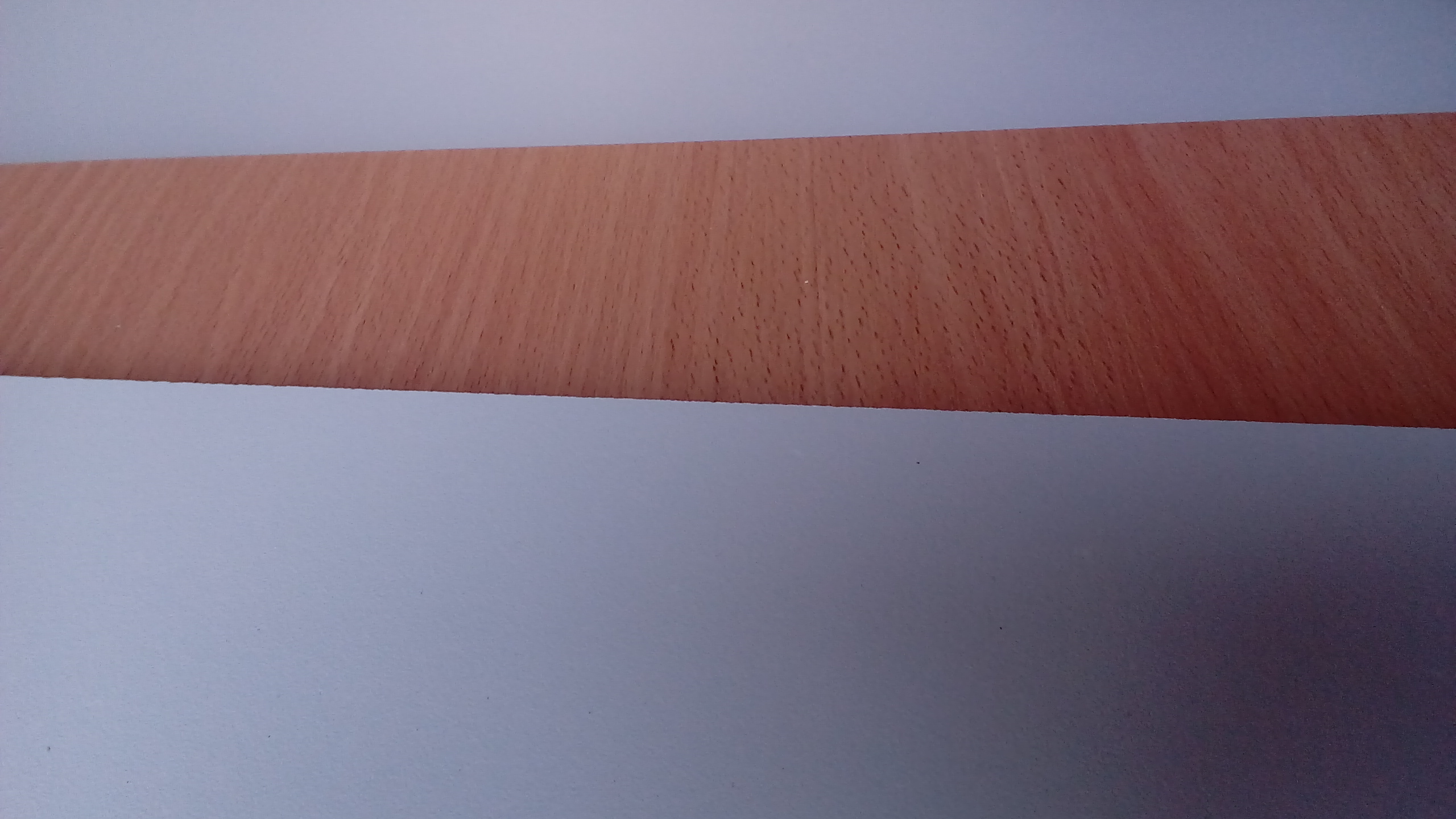

Materiał na nowe meble, płyta meblowa gr 10 mm
dwa kolory, szary oraz buk ;)
Szary na zdjęciach wyglada jak biały ;)
