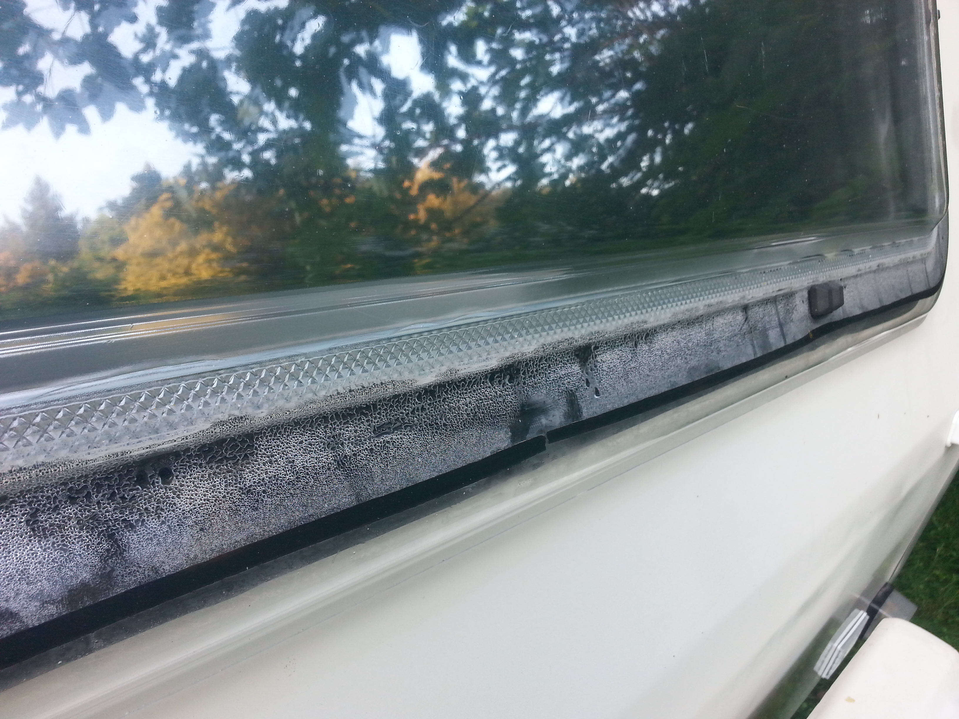

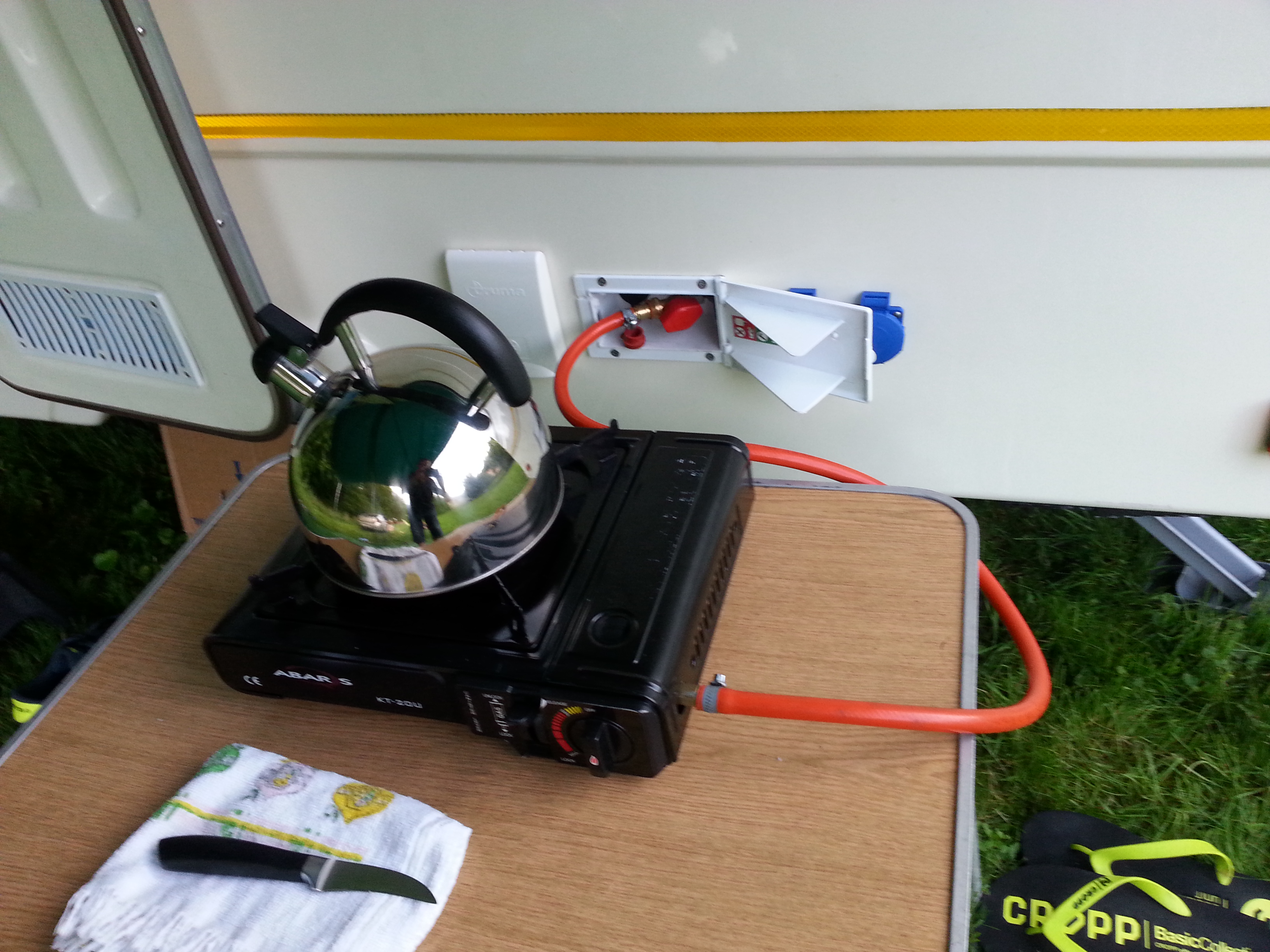

Miałem obawy co do skuteczności mojego kominka ale para na laminacie świadczy że spełnia swoją funkcję. Wentylacja też daje radę , wyraźnie czuć ciepłe powietrze. Przyłącze gazu to strzał w dziesiątkę .

Kuchenka na stoliku, jak wisienka na torciku :D

Docelowo będzie szafka z decathlona z osłonami . Tylko u mnie nie ma i nie będzie, muszę poszukać w innym mieście .

Miron EZD pisze:Kuchenka na stoliku, jak wisienka na torciku :D
Miron, to jest bardzo dobra kuchenka :) mam w posiadaniu więc wiem co mówię :)

tantalos pisze:Docelowo będzie szafka z decathlona z osłonami . Tylko u mnie nie ma i nie będzie, muszę poszukać w innym mieście .
W Krk są, jak się wybierasz do Suchedniowa mogę nabyć

sookinsyn pisze:
Napisałem to jak najbardziej w pozytywnym tonie, trochę dla rymu, trochę dla zabawy.
Jest to dobry pomysł i powiem,że sam przymierzam się w zapiekance do wyciąganej kuchenki na zewnątrz przyczepy,
tak aby gotować w przedsionku. Takie rozwiązanie w swoim wątku z Caravaning Summer Show z Władysławowa przedstawił Stachu_gda na fotografii N126 z wysuwanym aneksem kuchennym.

Ciąg dalszy spostrzeżeń na temat efektów udoskonalenia enki. Ocieplenie jak i podwójne szyby pokazały wyraźną różnicę. Na zewnątrz 11 stopni i nie było potrzeby włączania pieca na noc. 4 osoby na pokładzie a jedna szyba zaparowana tylko w miejscu od uszczelki do punktu klejenia.

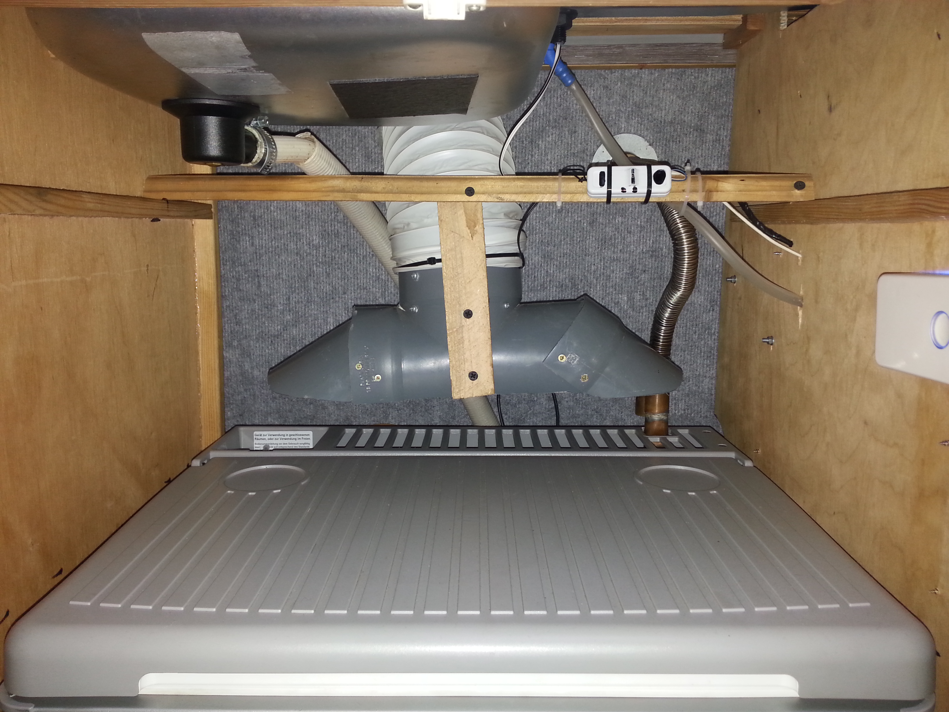

Ps. Za lodówką przewidujesz jakieś wentylatorki? Mogą być potrzebne.

CornBlumenBlau pisze:.. Za lodówką przewidujesz jakieś wentylatorki? Mogą być potrzebne.
W sumie to mnie trochę sprowokowaleś do odpowiedzi :D i zamieszczenia zdjęcia jak to wygląda u mnie bo nie podoba mi się wizualnie . Nie mam na razie pomysłu jak to poprawić ale grunt że się sprawdza. Odprowadzenie ciepłego powietrza zrobiłem w formie okapu z rury kanalizacyjnej przeciętej wzdłuż na pół. Na wylocie rury wentylatorek komputerowy później rura spiralna i do kratki .

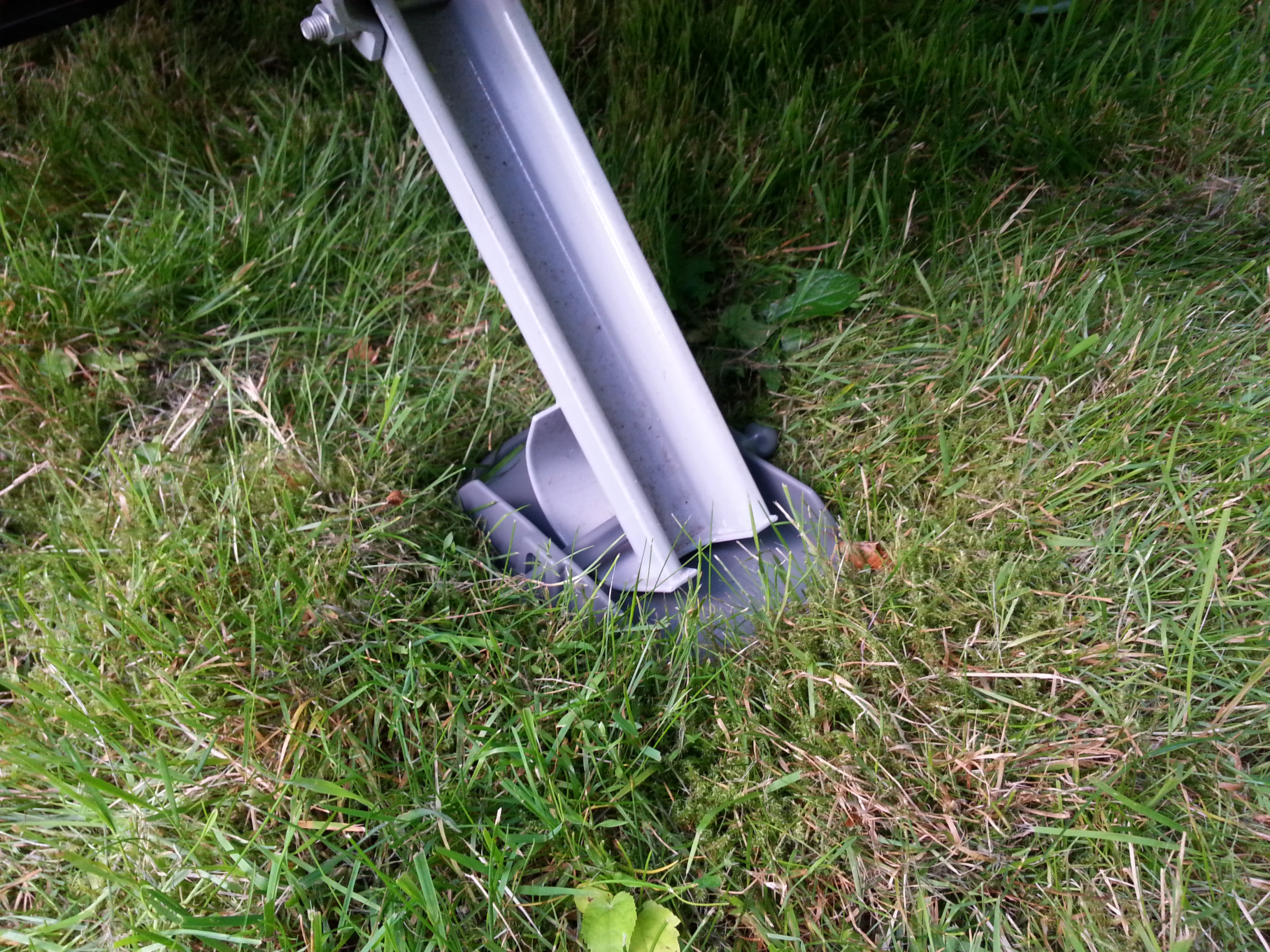

Enka po pierwszych testach wypadła znakomicie.Prowadzi się o wiele lepiej niż poprzednio.Zmartwił mnie jedynie stan łap do podpór tak bardzo tutaj polecanych firmy Fiamm. Trafiło mi stać na miękkim terenie przez co łapy dosyć głęboko wlazły w glebę, mocno się odkształciły na środku co potwierdzają białe ślady plastiku od spodu.Mam zamiar wzmocnić je blachą.

tantalos pisze:Enka po pierwszych testach wypadła znakomicie.Prowadzi się o wiele lepiej niż poprzednio.Zmartwił mnie jedynie stan łap do podpór tak bardzo tutaj polecanych firmy Fiamm. Trafiło mi stać na miękkim terenie przez co łapy dosyć głęboko wlazły w glebę, mocno się odkształciły na środku co potwierdzają białe ślady plastiku od spodu.Mam zamiar wzmocnić je blachą.
Ja bym te podkładki zmęczy do końca i kupił nowe. Szkoda się bawić w jakieś blachy jak za 40 zł można mieć porządne. https://allegro.pl/podkladki-podpor-pro ... ml#thumb/1
Zamontowałem je do Ardianny i nic się z tym nie dzieje. Dziwne, że te co Ty masz są w newralgicznym punkcie tak naprawdę puste. To czarne są solidne. Na zdjęciach wyglądają niepozornie ale to spory, gruby kawał tworzywa.
