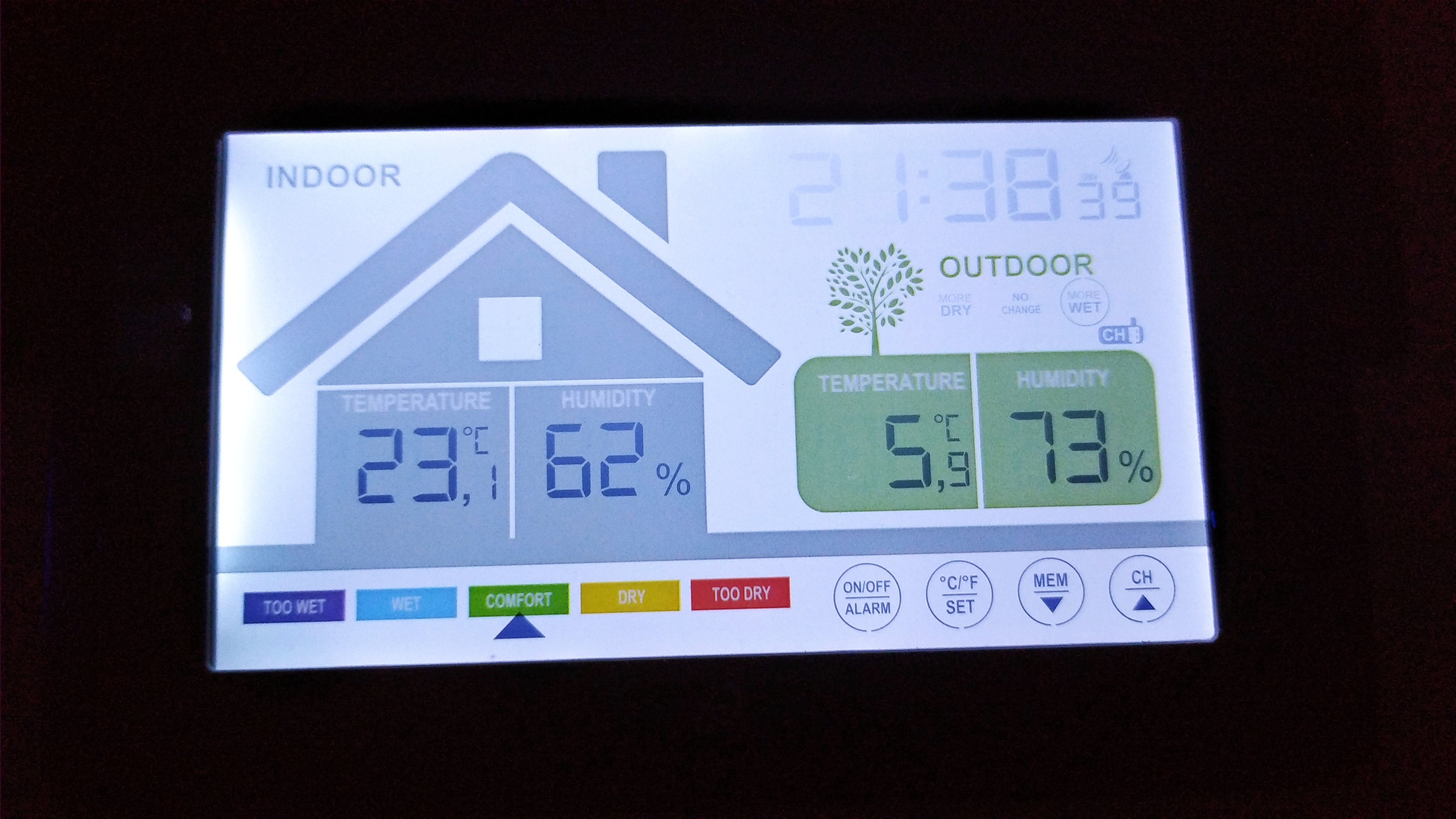

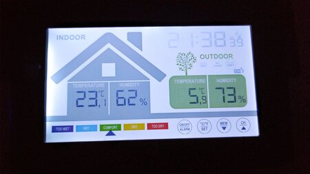

Tydzień temu zrobiliśmy testy terenowe bez prądu w temperaturach jesiennych.
Akumulator 115Ah po 3 dobach stania w cieniu pod drzewem i tyłem do południowej strony pokazywał 33% naładowania. Przez 3 doby pracowało radio, wszystkie moje podświetlenia, światło LED wieczorami, oświetlenie zewnętrzne i Trumavent. Chyba jest nieźle
Izolacja podłogi to był strzał w 10! Mam porównanie z zapiekanką (tam nie mam izolacji) i ciężko stanąć rano stopą na podłodze mimo 20 stopni w przyczepie.
Tutaj pod podłogą przypomnę jest ekran zagrzejnikowy a pod gumolitem dodatkowo 1 mm styrodur dedykowany pod maty grzewcze.
Jest ogromna różnica na plus.
Izolacja ścian oczywiście też robi robotę.
Oto parametry zewnątrz/wewnątrz przy Trumie pracującej na 3,5 biegu.
Jest naprawdę bardzo komfortowo.

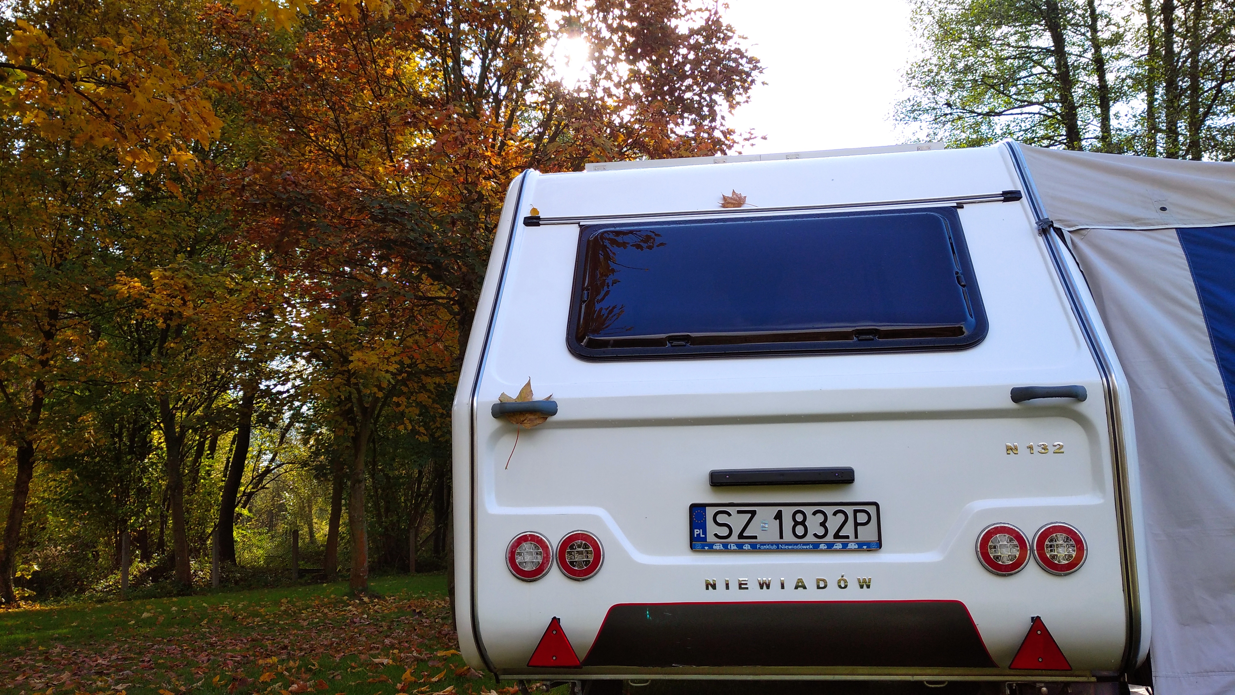

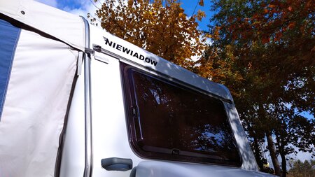

Jedyne co zauważyłem niepokojącego to dość mocno skraplająca się para po nocy na tylnym oknie.
W planach montaż już dociętych podwójnych szyb ale póki co zauważyłem, że bardzo mocny skos tylnego okna (sporo większy niż w n126e) i szczelna nowa uszczelka sprawiają, że skropliny są w stanie spływać ścianą na łóżko.
Liczę, że montaż drugiej szyby wyeliminuje ten problem. Chodzi mi po głowie też pociągnięcie nadmuchu z venta pod tylne okno wzorem @Confexa.

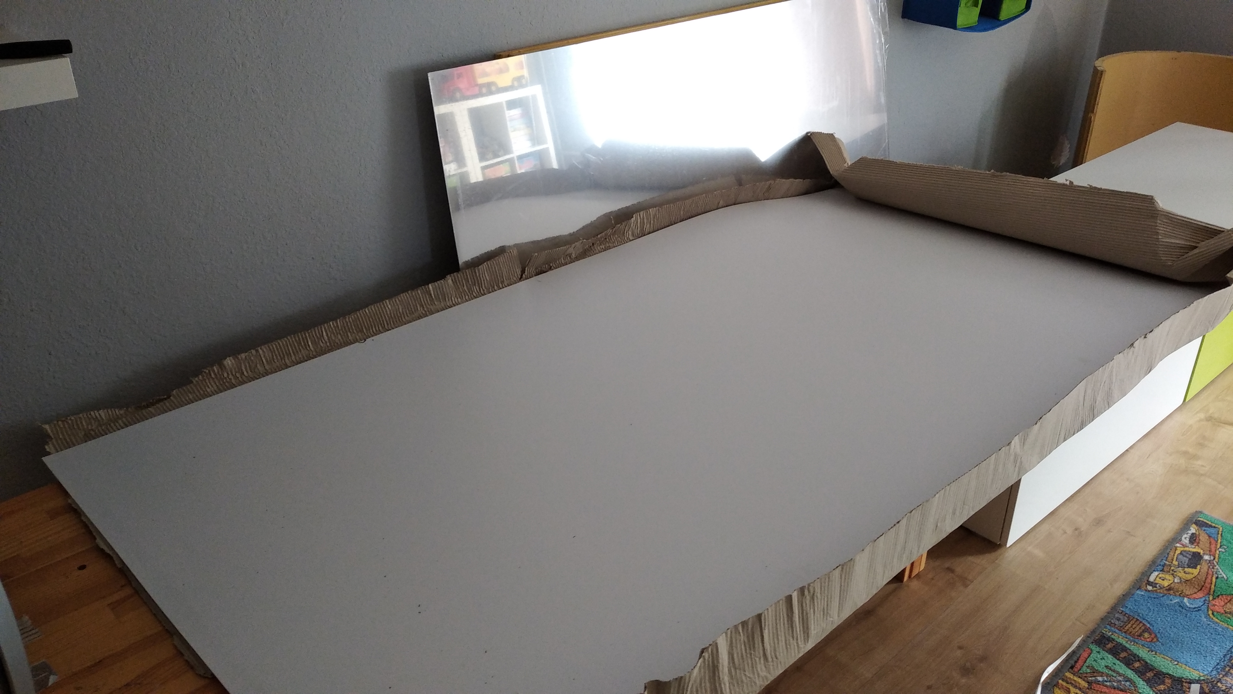

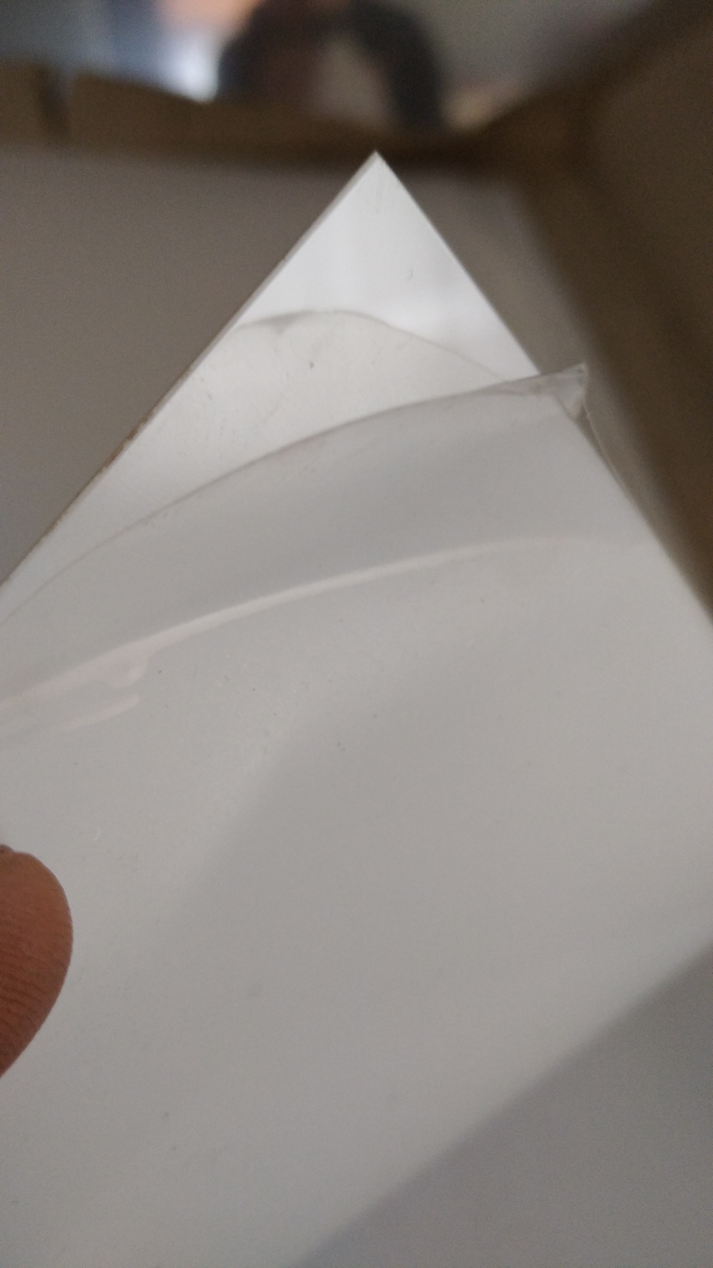

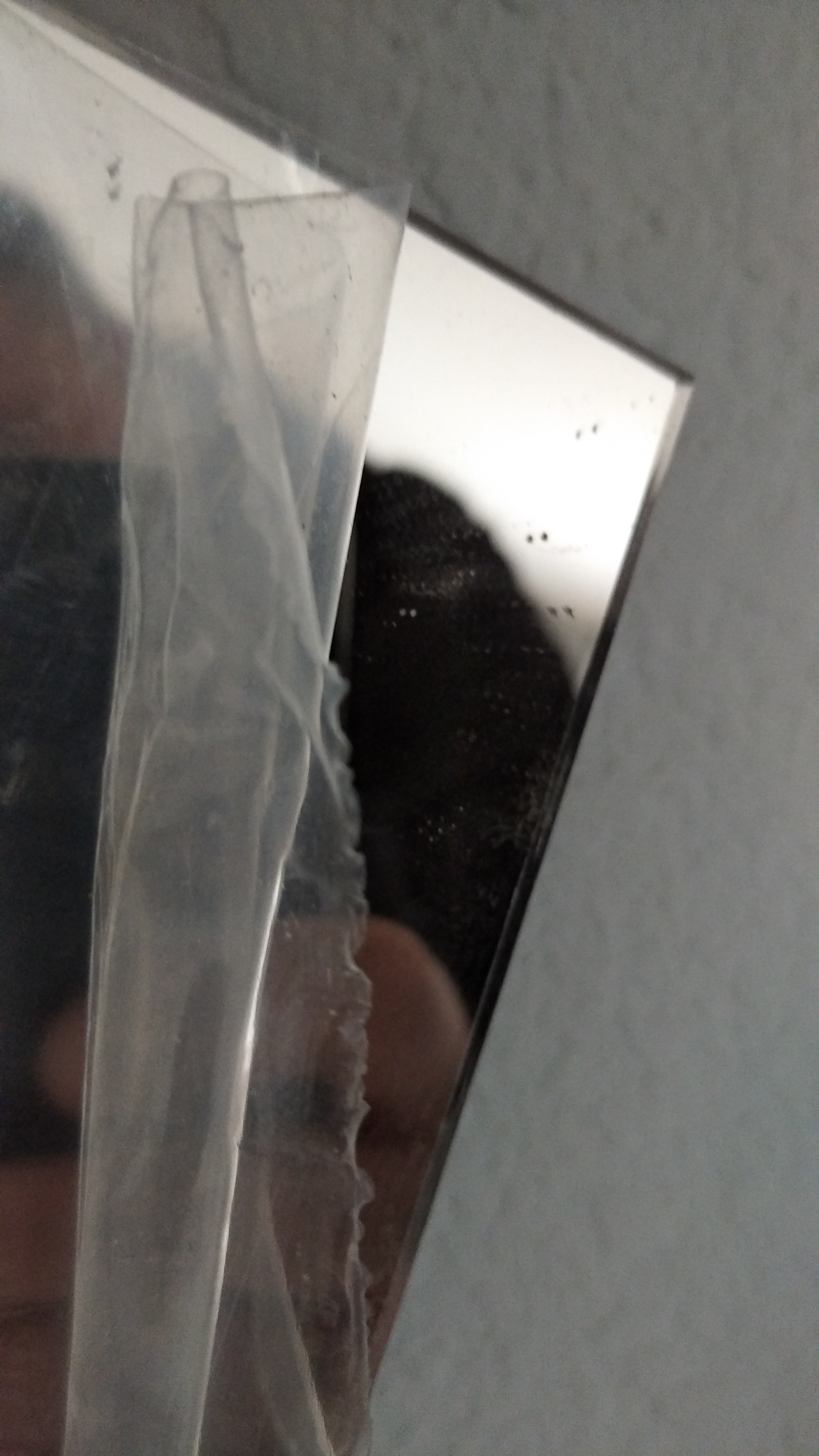

Wczoraj zakupiłem białego Hipsa na ściany oraz lustro na plexi.
Żona zawsze miała problem z brakiem lusterka w przyczepie
. Jakoś o tym nie pomyślałem i zawsze z pomocą przychodziły lusterka do holowania
. Za to teraz planuję lustro o wymiarach 60x100 nad umywalką. Czyli cała ściana przyległa do szafy od blatu w górę będzie lustrem
, niech ma dziewczyna za te wszystkie lata bez zwierciadełka

Murano pisze:Żona zawsze miała problem z brakiem lusterka w przyczepie. Jakoś o tym nie pomyślałem i zawsze z pomocą przychodziły lusterka do holowania

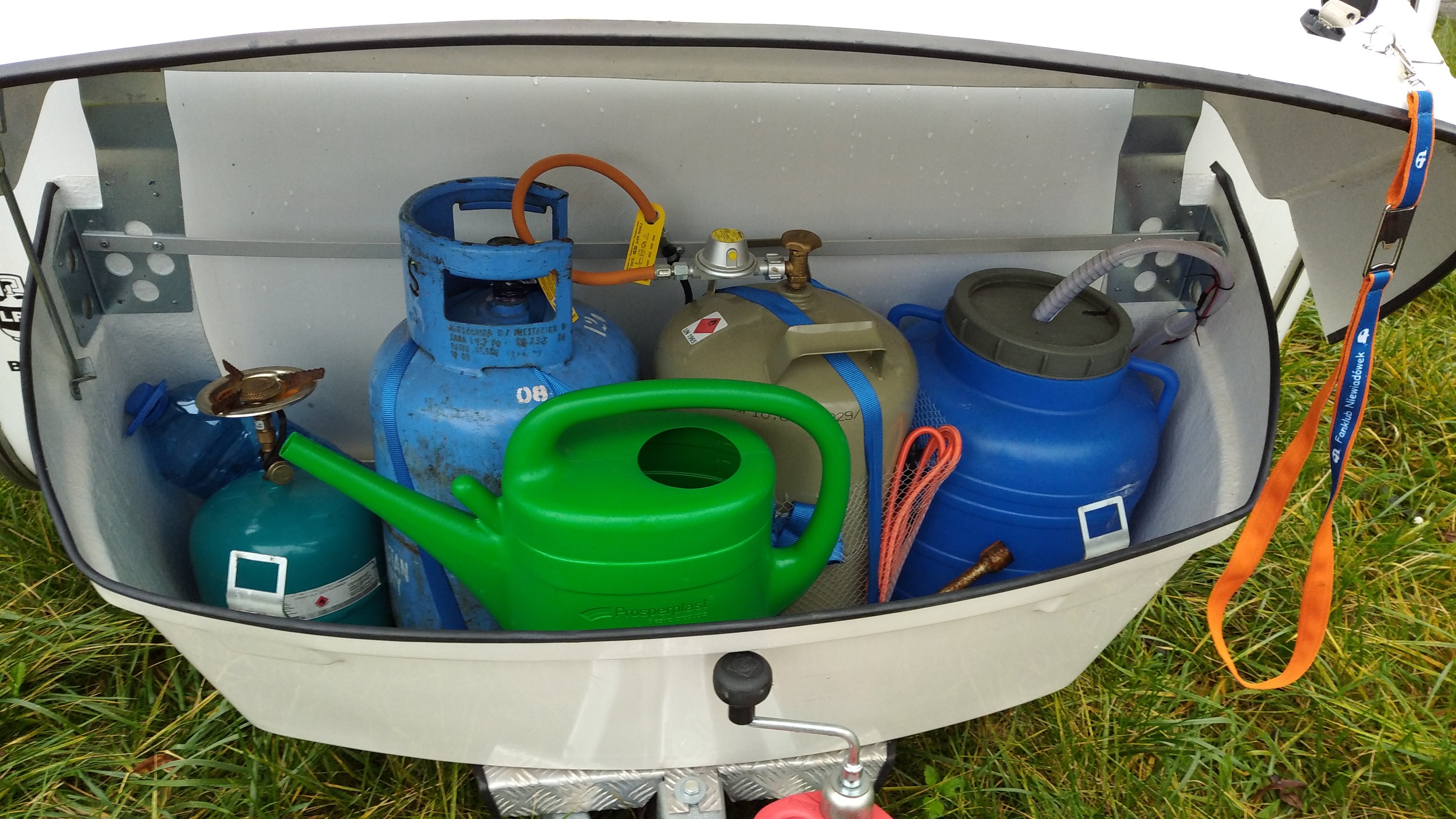

Druga butla 11kg z czystym propanem nie zrobiła wrażenia na pojemności kufra
Uprzedzając pytania o nacisk na hak, dziś zważę i poinformuję

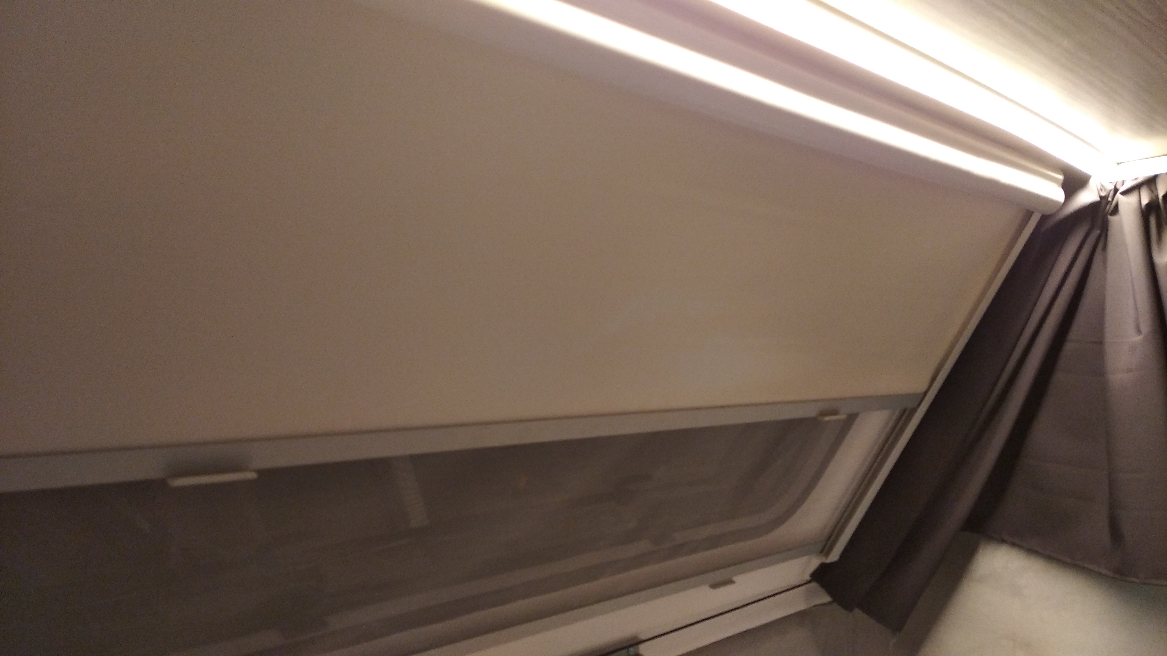

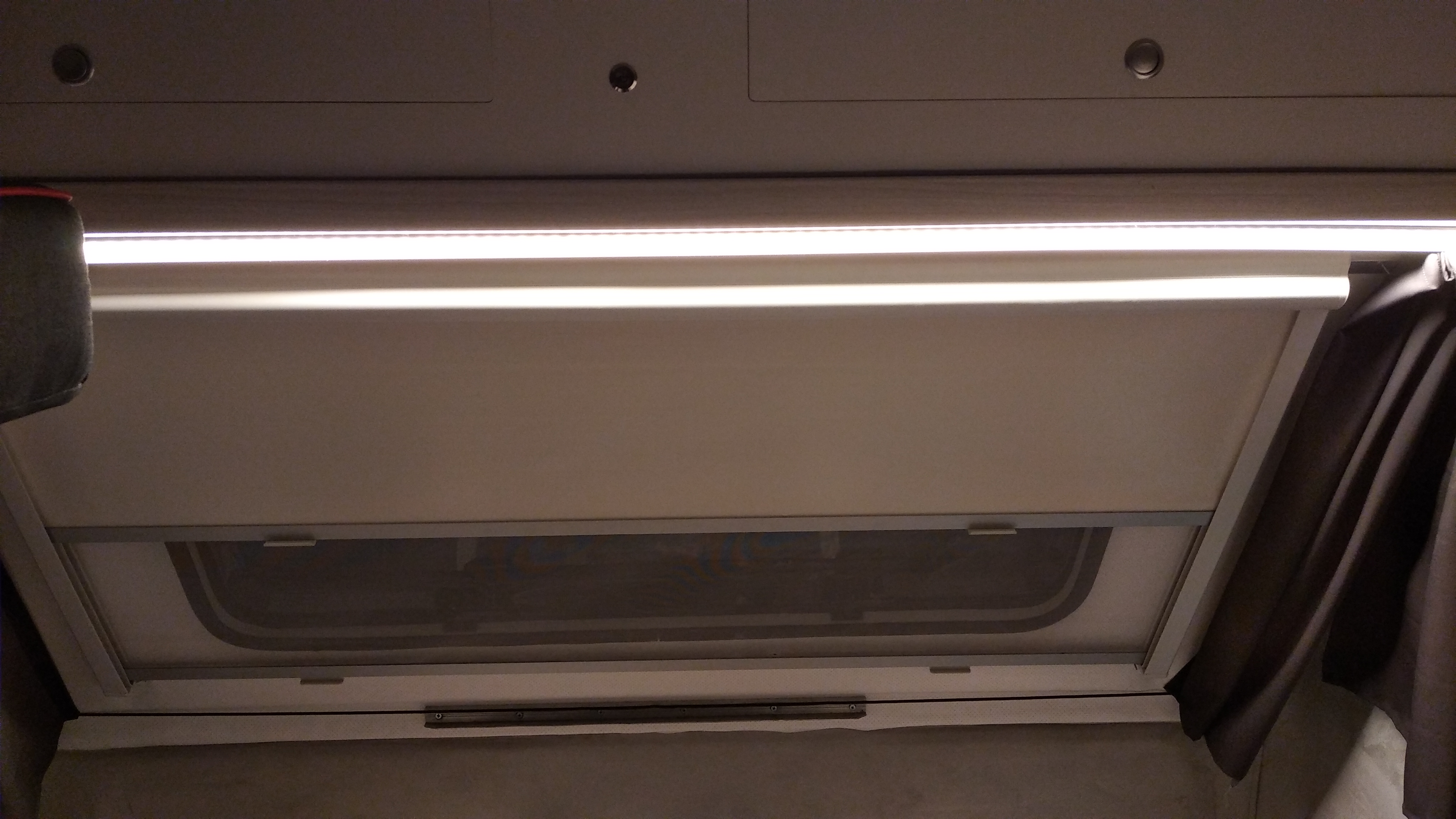

Kolejną rzeczą jest roleta z moskitierą na tylnym oknie.
. Kupiona przypadkiem z zachodniej przyczepy pasuje idealnie!

Pięknie Panie ...a to lustro na plexi jak w porównaniu do szkła ? Taki sam efekt czy jakieś zniekształcenia ?

Murano pisze:Druga butla 11kg z czystym propanem nie zrobiła wrażenia na pojemności kufra
Murano pisze:Uprzedzając pytania o nacisk na hak, dziś zważę i poinformuję.
No właśnie jestem ciekaw czy tu duże wrażenie się pojawiło
kooba pisze:Murano pisze:Druga butla 11kg z czystym propanem nie zrobiła wrażenia na pojemności kufraMurano pisze:Uprzedzając pytania o nacisk na hak, dziś zważę i poinformuję.
Prawdy nie powie
