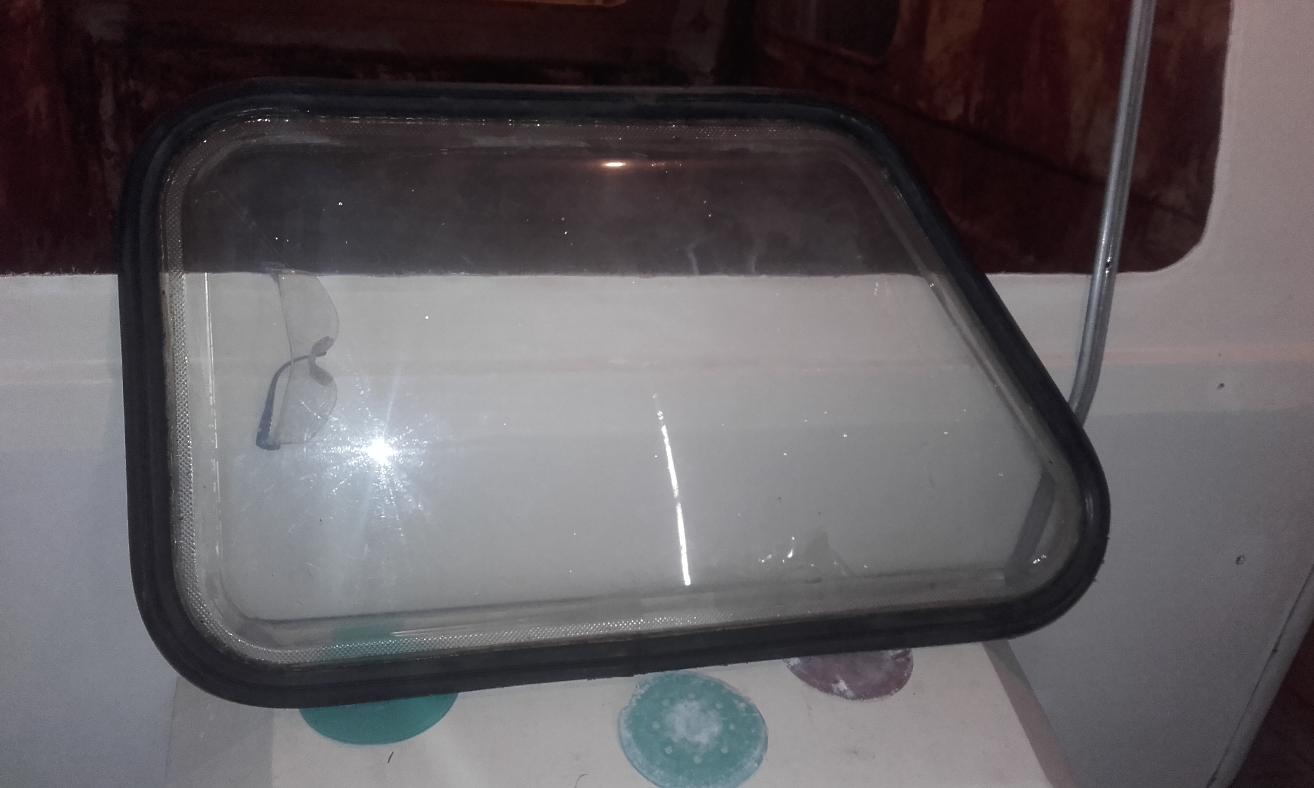

Szyby boczne wyjmuje się w 15 sekund ale....na zewnątrz.
Zdejmujesz klin i podważasz w dolnym tylnym rogu (narożnik z najostrzejszym kątem).
Gdy pod uszczelkę da się już włożyć rękę to to robisz i ciągniesz w kierunku tyłu przyczepy ale NA ZEWNĄTRZ, jednocześnie ruszając góra/dół.
W połowie długości otworu okno wypada samo ;-).
Re: N126E Remont v2 - Miron
Postautor: Miron EZD » sobota, 1 wrz 2018, 10:12
Dzięki Marcin za podpowiedź.
Lewą dało się wyciągnąć w całości :lol:
Ale i tak że względu na małe pęknięcia na całej szybie, mniemam ze starości pójdzie do wymiany.

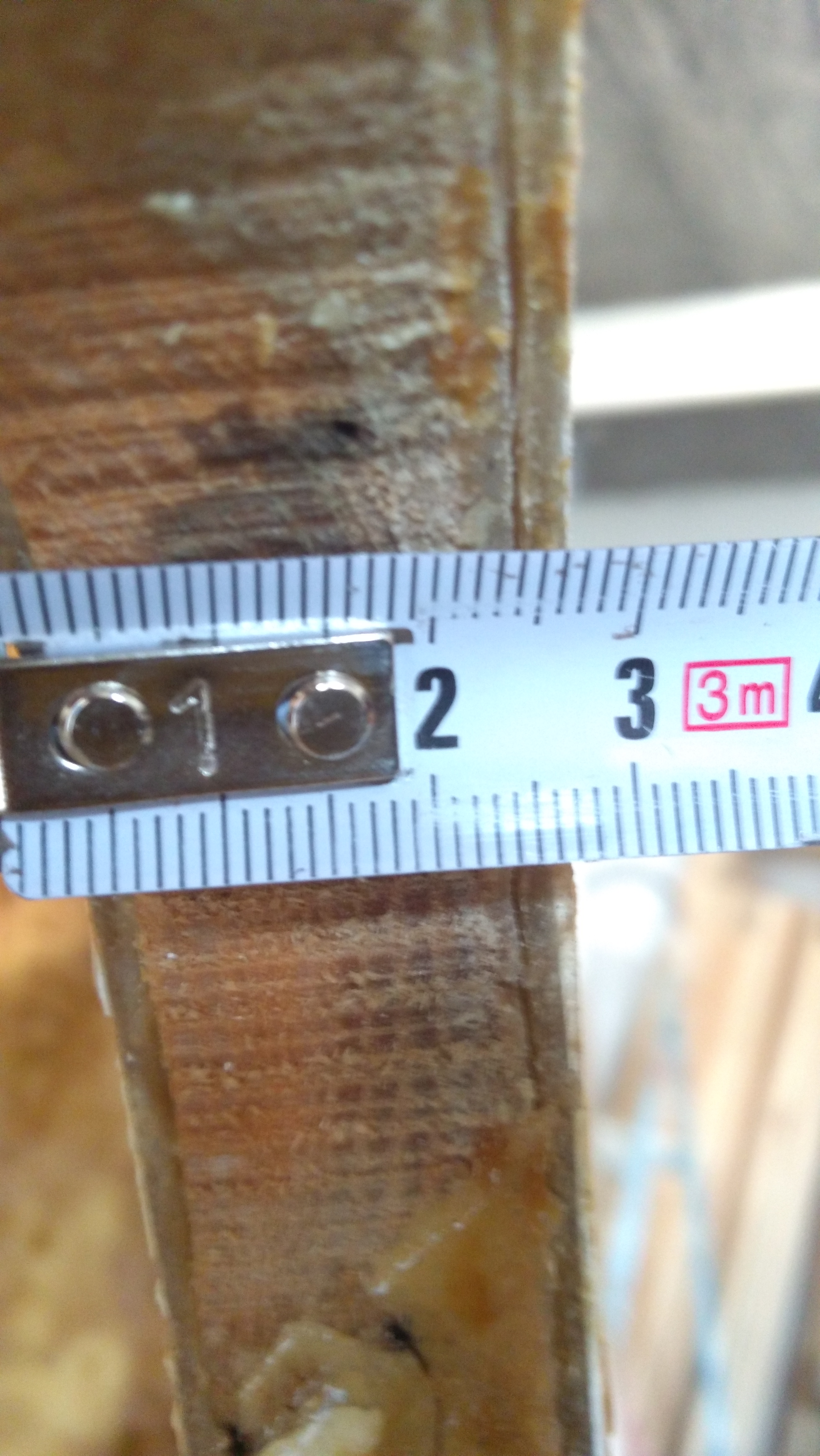

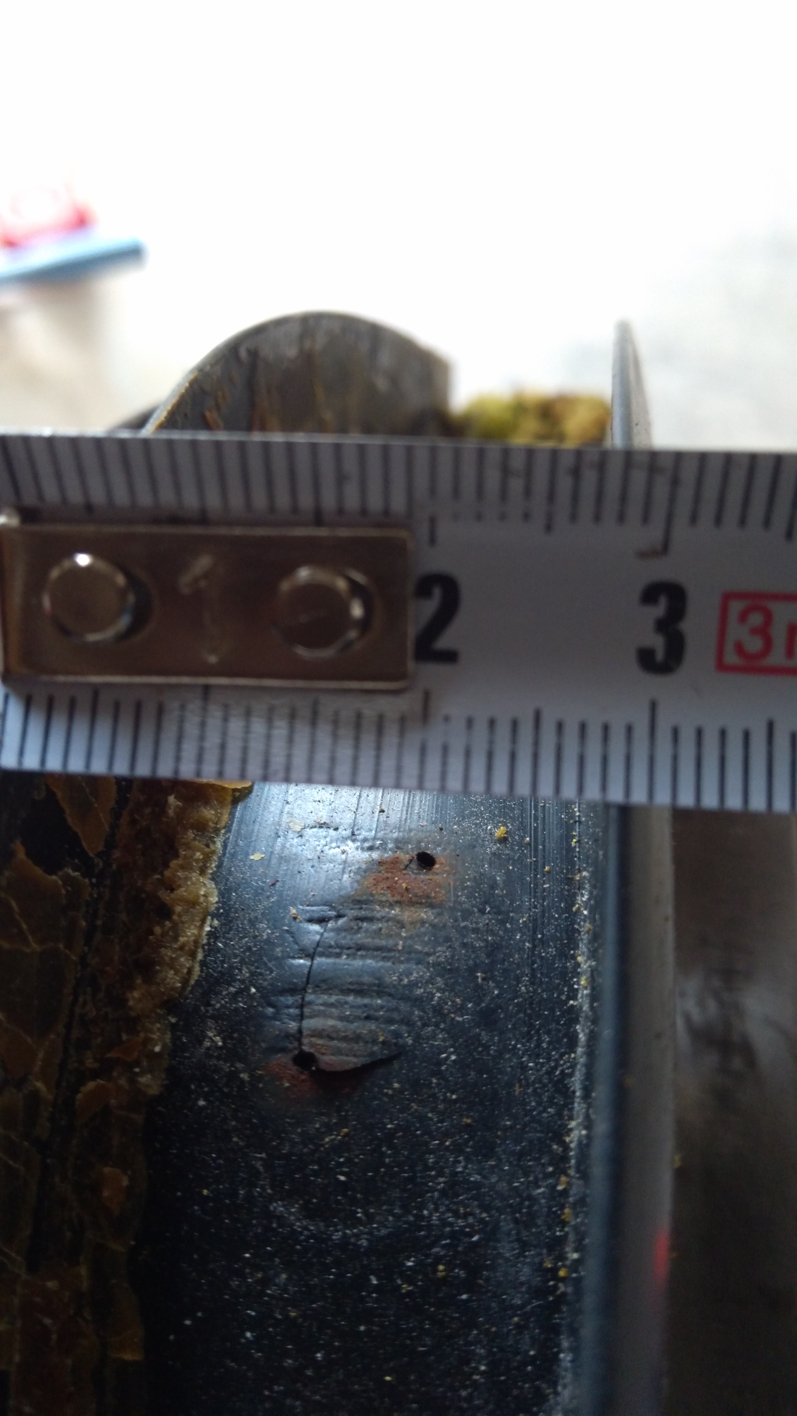

Panowie, trochę informacji na temat ramki dookoła okien otwieranych.
Wiem, że gdzieś już ktoś podawał, ale potrzebuje na szybko grubość tych listewek.
Postautor: Murano » środa, 17 kwie 2019, 06:25
Mirek jeśli możesz dorobić na "tip top" to ok 21-22 mm ale jak dasz standardową kantówkę 20x20 to też będzie ok.
Wyznacznikiem jest grubość uszczelki - 27 mm. Grubość ramki + blendy wewnętrznej + laminatu powinna dać 27 mm. Z dokładnością fabryki wiesz jak jest, więc jak się "machniesz" o milimetr to się nic nie stanie ;-)

Murano a nie 18mm? Też mnie to czeka a nie chce tego zepsuć..

Sumarycznie ma być 26/27 mm. Wszystko zależy od grubości lamiatu (z tym jest różnie) warstwy kleju lub żywicy i grubości panelu wewnętrznego.

Nowa od Dariusa ma 17mm, póki co jeszcze mam na zewnątrz, więc zmierzyłem :)

27 mm czy 17 mm?
Postautor: Murano » czwartek, 18 kwie 2019, 00:03
27 to sumaryczna grubość uszczelki.
Zmierz Mirek laminat i panel wewnętrzny, dodaj do tego 2 mm na klej (żywice) i tyle.
Faktycznie fabryczne mają ok 17-18 mm.
Ale z doświadczenia wiem, że kantówka 20 mm też siada ;-)

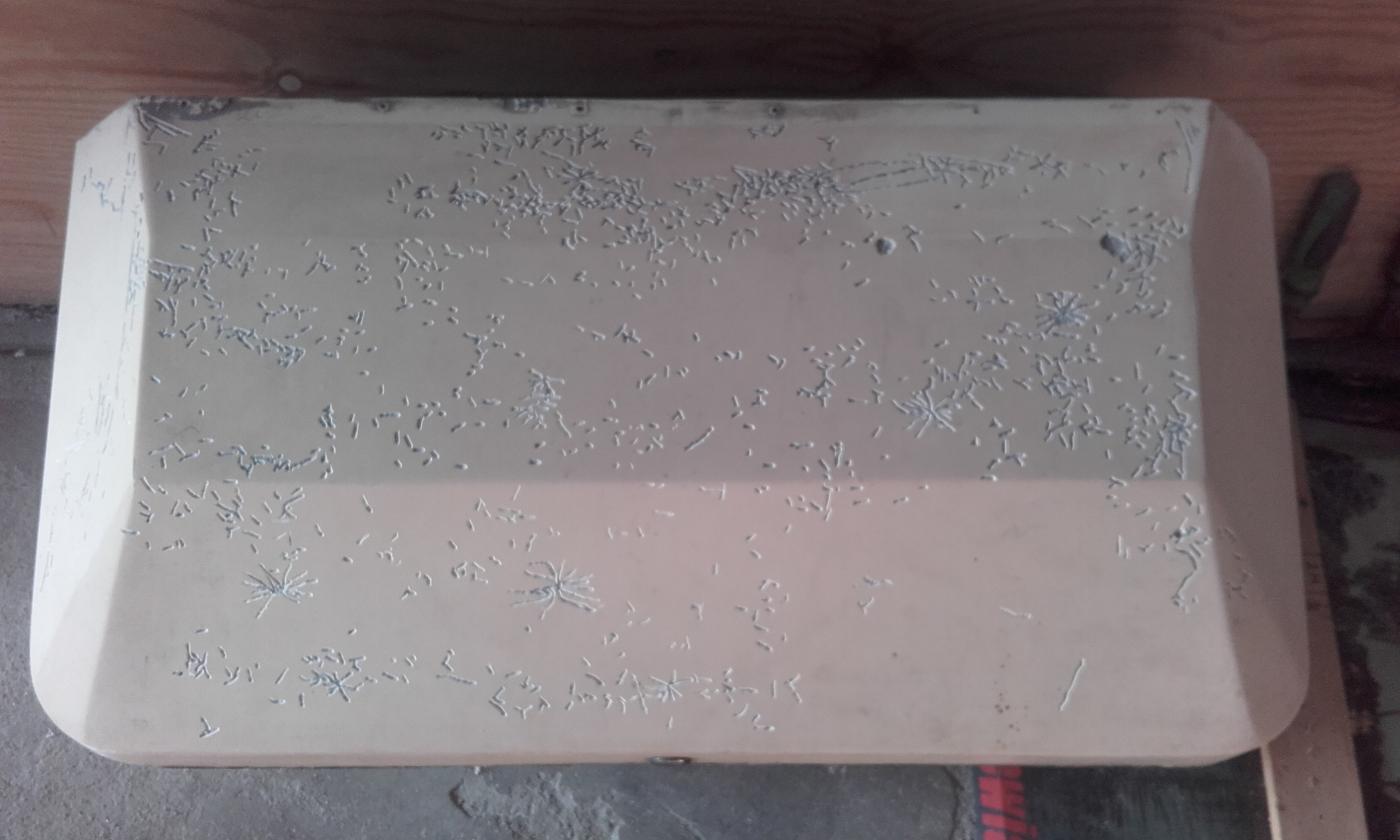

Postautor: Miron EZD » niedziela, 28 lip 2019, 22:33
Witam po dłuższej przerwie.
Prace przy N250C można uznać za zakończone na ten sezon, więc trzeba się zabrać za następną przyczepę.

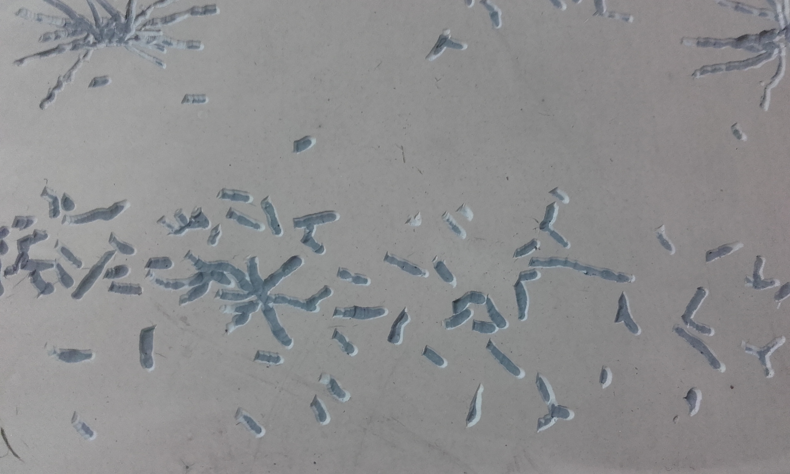

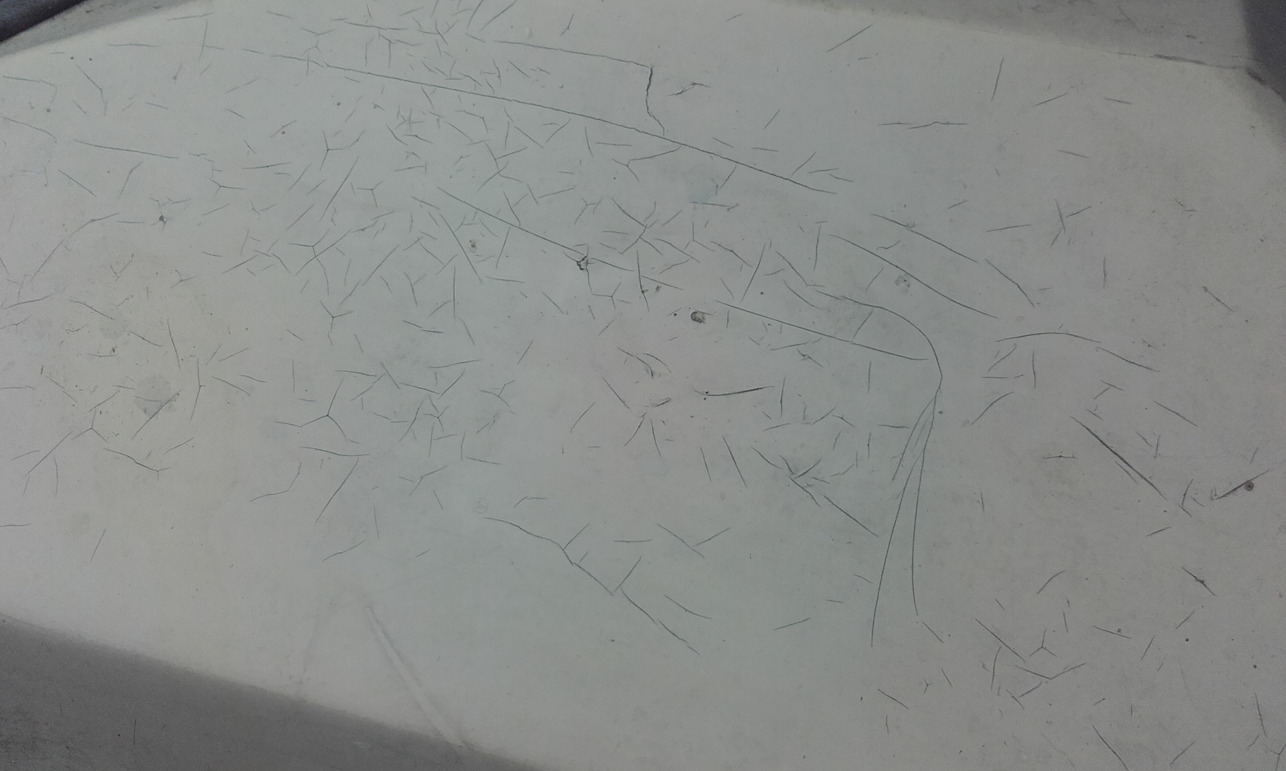

Pierwsze co trzeba w niej zrobić to naprawić pęknięcia, tzw. pajączki.
Na pierwszy ogień poszła bakista, gdzie jest ich najwięcej, jestem trochę załamany jeśli chodzi o ich ilość.

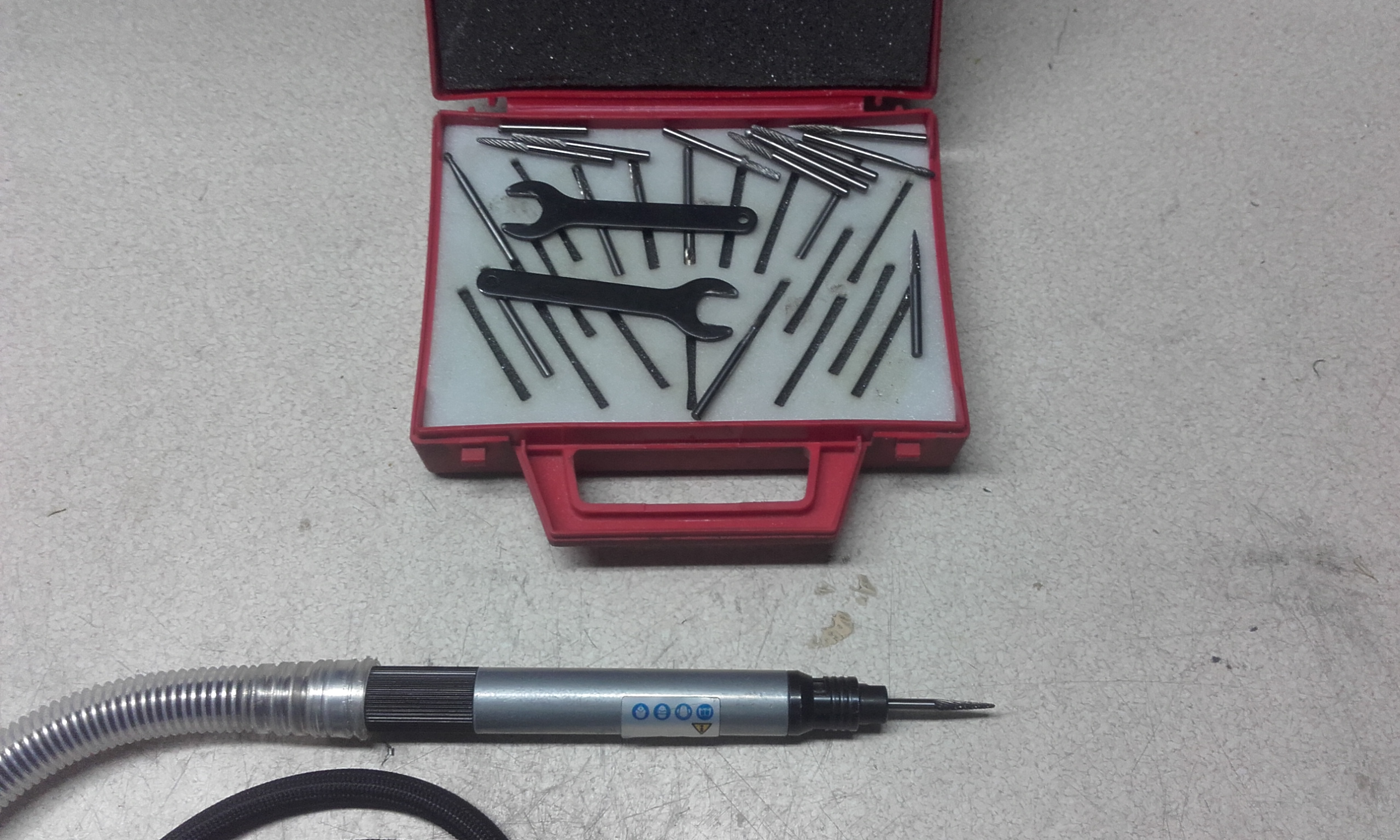

Na tę okoliczność wyposażyłem się w mikro szlifierkę pneumatyczną i walizeczkę frezików.
Plan jest taki, żeby pogłębić wszystkie pęknięcia i wypełnić je żelkotem, mam nadzieję, że do jesiennego zlotu w Ciechocinku dam radę :lol:
Postautor: Miron EZD » poniedziałek, 13 sty 2020, 21:28
Jak ten czas leci, ostatnio w tym wątku pisałem w tamtym roku :D
Trochę ruszam z pracami, bo i termin na gotową przyczepę został przyspieszony,
założenie jest takie, aby na zlot ogólnopolski przyjechać na dwie przyczepy....
Tak jak napisałem wcześniej, walczę z pajączkami, a jest tego chyba więcej jak zdrowego laminatu :shock:
Teraz wygląda to tak jakby przyczepę zaatakował "cornicus laminatus" :lol:
Dużo pracy przede mną, a czas niestety w miejscu nie stoi.
Postautor: tomcat » poniedziałek, 13 sty 2020, 21:57
Miron EZD pisze:...
No i fajnie :) Trzymam kciuki żeby Ci się udało ;) Co ja piszę; musi się udać :)
Miron EZD pisze:...Tak jak napisałem wcześniej, walczę z pajączkami, a jest tego chyba więcej jak zdrowego laminatu :shock:
Sporo cierpliwości trzeba mieć przy tym :?
Miron EZD pisze:...
Dodatkowo mam w planach wizję nowego projektu,
na dzisiaj mogę tylko podać tajemniczo symbol: 104 :mrgreen:
Po 250-tce to pewnie kolejny nietuzinkowy projekt :?
Będzie co zwiedzać na ogólnopolskim ;)
popiolekpolska
Posty: 479
Lokalizacja: Czeladź
Postautor: popiolekpolska » poniedziałek, 13 sty 2020, 22:22
Miron EZD pisze: aby na zlot ogólnopolski przyjechać na dwie przyczepy....
Ale chyba nie jedna za drugą :lol:
A tak na poważnie to czas Cię goni, całkiem niedawno mój kufer wyglądał identycznie jak nie gorzej. Mój mistrz kazał wszystkie pająki rozszlifowywać, ale bardziej fazować żeby mata z żywicą "się lepiej ułożyła". Powodzenia w pracach, ja to mam już z górki.
