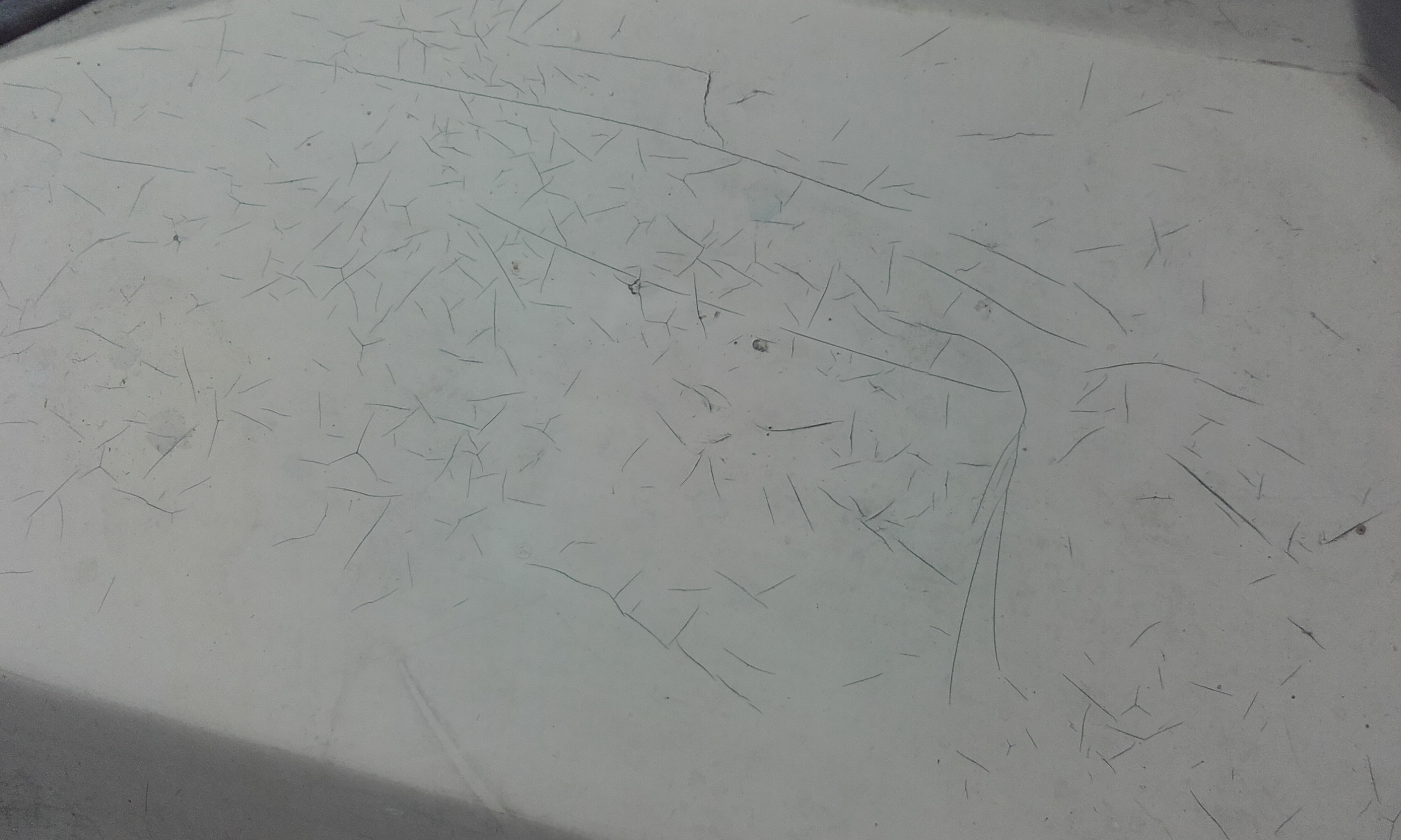

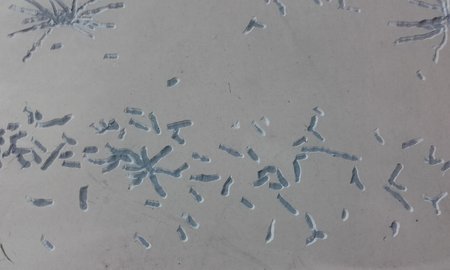

Postautor: Miron EZD » niedziela, 28 lip 2019, 22:33
Witam po dłuższej przerwie.
Prace przy N250C można uznać za zakończone na ten sezon, więc trzeba się zabrać za następną przyczepę.
Pierwsze co trzeba w niej zrobić to naprawić pęknięcia, tzw. pajączki.
Na pierwszy ogień poszła bakista, gdzie jest ich najwięcej, jestem trochę załamany jeśli chodzi o ich ilość.
Na tę okoliczność wyposażyłem się w mikro szlifierkę pneumatyczną i walizeczkę frezików.
Plan jest taki, żeby pogłębić wszystkie pęknięcia i wypełnić je żelkotem, mam nadzieję, że do jesiennego zlotu w Ciechocinku dam radę :lol:

Postautor: Miron EZD » poniedziałek, 13 sty 2020, 21:28
Jak ten czas leci, ostatnio w tym wątku pisałem w tamtym roku :D
Trochę ruszam z pracami, bo i termin na gotową przyczepę został przyspieszony,
założenie jest takie, aby na zlot ogólnopolski przyjechać na dwie przyczepy....
Tak jak napisałem wcześniej, walczę z pajączkami, a jest tego chyba więcej jak zdrowego laminatu :shock:
Teraz wygląda to tak jakby przyczepę zaatakował "cornicus laminatus" :lol:
Dużo pracy przede mną, a czas niestety w miejscu nie stoi.

Postautor: tomcat » poniedziałek, 13 sty 2020, 21:57
Miron EZD pisze:...
No i fajnie :) Trzymam kciuki żeby Ci się udało ;) Co ja piszę; musi się udać :)
Miron EZD pisze:...Tak jak napisałem wcześniej, walczę z pajączkami, a jest tego chyba więcej jak zdrowego laminatu :shock:
Sporo cierpliwości trzeba mieć przy tym :?
Miron EZD pisze:...
Dodatkowo mam w planach wizję nowego projektu,
na dzisiaj mogę tylko podać tajemniczo symbol: 104 :mrgreen:
Po 250-tce to pewnie kolejny nietuzinkowy projekt :?
Będzie co zwiedzać na ogólnopolskim ;)

Miron EZD pisze: aby na zlot ogólnopolski przyjechać na dwie przyczepy....
Ale chyba nie jedna za drugą :lol:
A tak na poważnie to czas Cię goni, całkiem niedawno mój kufer wyglądał identycznie jak nie gorzej. Mój mistrz kazał wszystkie pająki rozszlifowywać, ale bardziej fazować żeby mata z żywicą "się lepiej ułożyła". Powodzenia w pracach, ja to mam już z górki.
