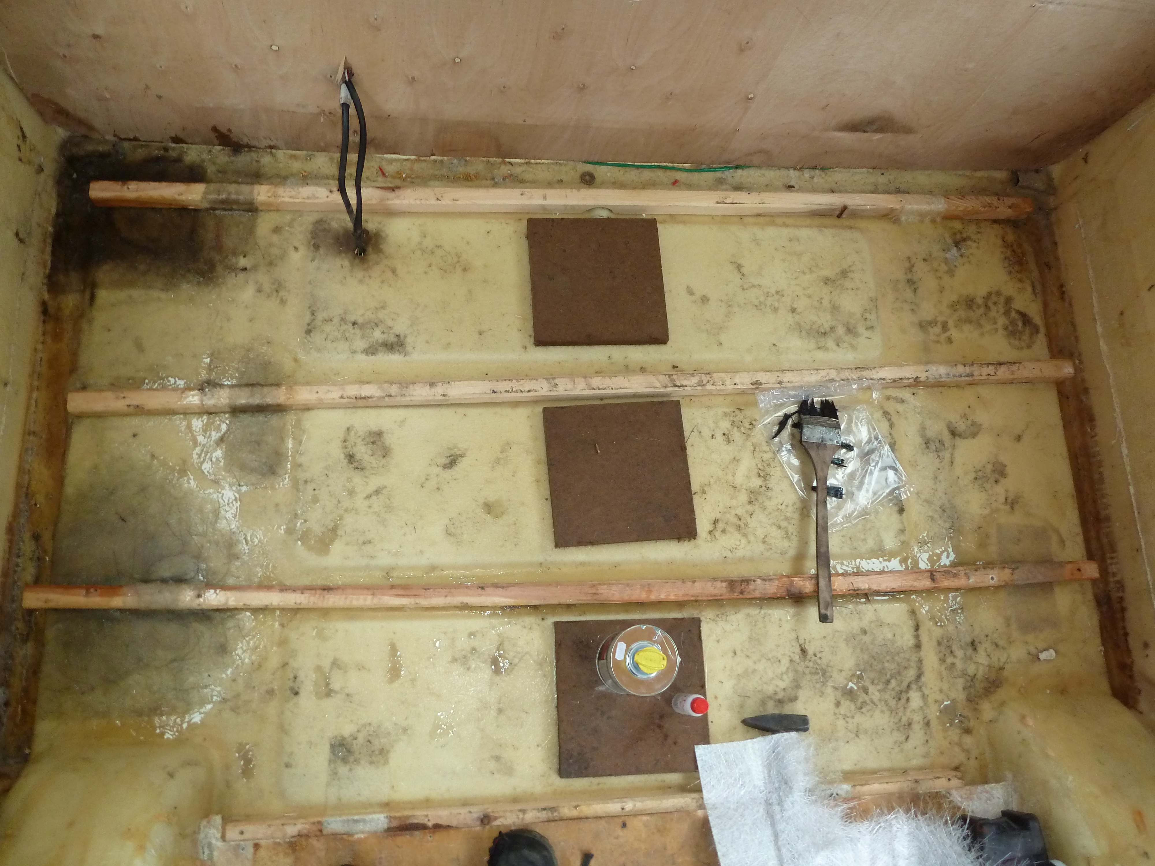

Zrywanie podłogi poszło w miarę szybko, każdy wkręt się łatwo dał rozwiercić więc poszło w miarę. Co się okazało, kantówki które powinny być przylaminowane do budy, większość była oderwana luzem, jedna pierwsza pod tylnym oknem trzymała się dobrze ale komuś przy montażu pękła na pół to z lewej strony przybił kawałek, z drugiej strony przybił kawałek i ją wlaminował do przyczepy . Nie można marnować materiału przecież
. Nie można marnować materiału przecież  Pod podłogą znalazłem zasuszoną rodzinę myszy, widać się wprowadziły i w końcu z głodu padły... Musiało to być dawno ponieważ już mocno zasuszone były.
Podłoga została połatana, listwy zalaminowane, położony styropian, wywiercone otwory ściekowe przy nadkolach ponieważ fabrycznie nic nie było.

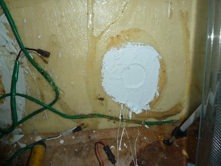

Dodatkowo zalaminowałem otwór po starym gnieździe 220V, zostało przesunięte bliżej listwy zewnętrznej... Jakby ktoś pytał po co... tak przyszłościowo... Choć w planach tego nie ma ale kto wie... jakby komuś się zamarzył kufer od nowszej enki to mu gniazdo już nie wyjdzie za kufrem, tylko prawidłowo tak jak powinno być, obok kufra.

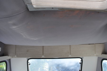

Tapicerka trafiła w kolorze miodowym, płyty okienne w kolorze buk w całości, nie dzielone jak to było fabrycznie. Wlaminowane zostały dodtkowe listwy pionowo pomiędzy oknami a ścianą boczną, płyta do tych listew została przyklejona na K+D aby pod wpływem wilgoci nie deformowała się za szybko. To samo robiłem w drugiej przyczepie.
