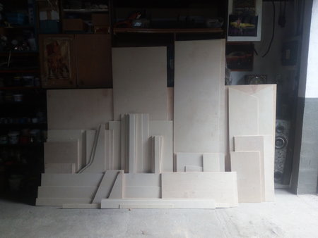

Wszystko docięte; startuję z produkcją mebli. 6 płyt sklejki 4 mm 125x250, siódma 6 mm na drzwiczki do szafek. Tyle materiału potrzeba w moim przypadku. :mrgreen:

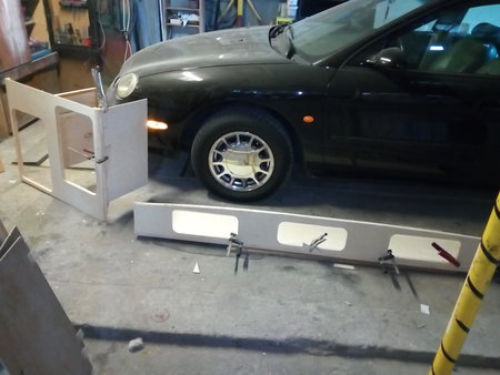

I produkujemy.... hmm piwko jeszcze klej i ściski... :D I tak jak wcześniej mówiłem-pisałem, meble podobnie jak w pierwszej przyczepie; no tu będzie kolor inny.
Re: N126n enka confex szaleje
Postautor: CONFEX » czwartek, 16 lip 2020, 19:13
I jazda dalej z meblami. Jakiś zarys już widać powoli oraz nagileon wjechał na salony.... :mrgreen:
