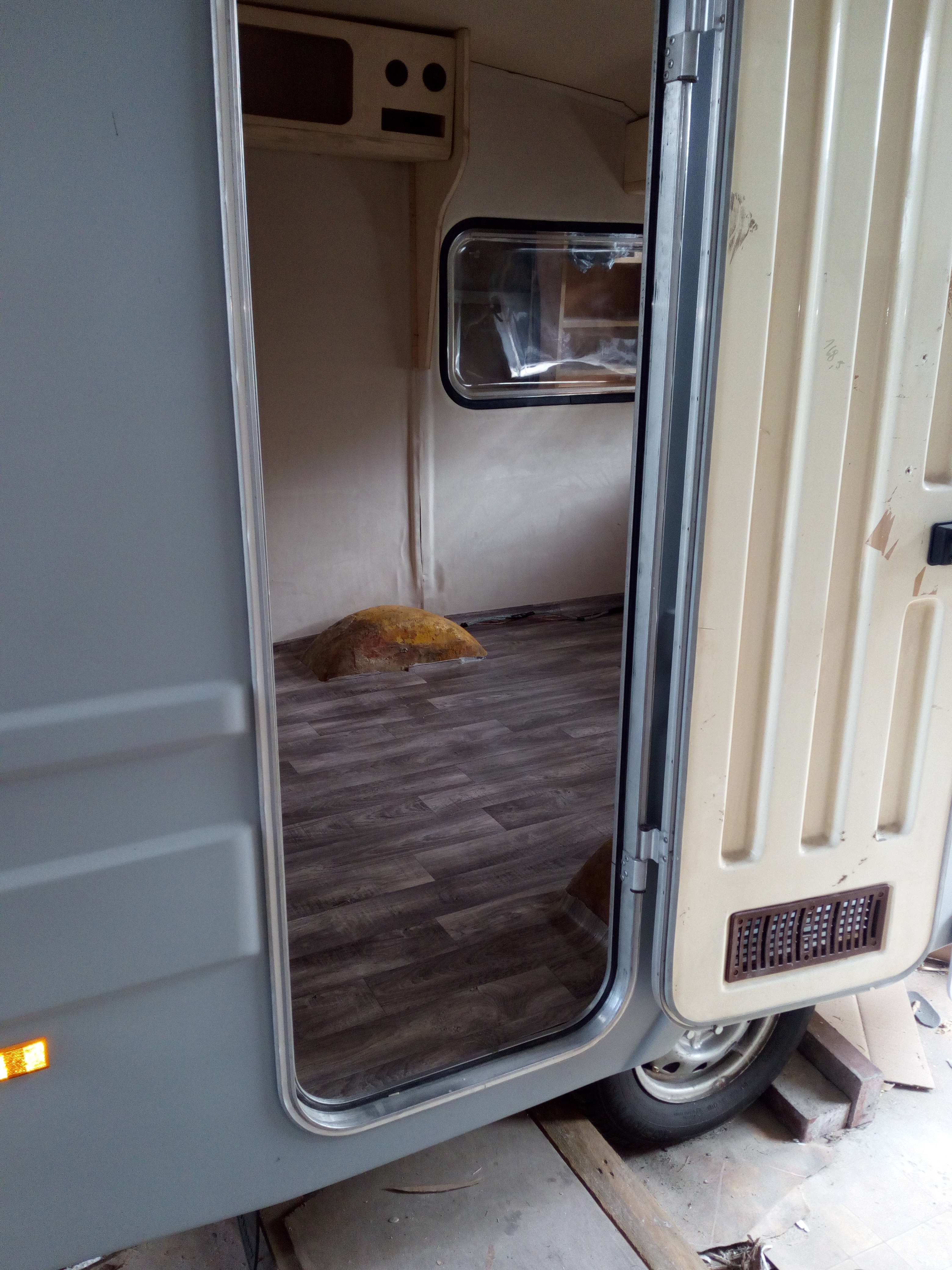

Koszykarzem już byłem, ale wzrost (208cm) pozostał  Generalnie przyczepka do tej pory służyła tylko żonie i dzieciom do spania, całe życie kempingowe odbywało się poza przyczepką. Po remoncie ja również zmieszczę się do spania, ale życie wciąż planuję poza przyczepką, więc wysokość nie ma większego znaczenia bo i tak z moim wzrostem cały czas się w niej schylam. W oryginale denerwuje mnie otwieranie i blokowanie w ustalonej pozycji oraz brak moskitiery w moim przypadku oraz ogólny brak roletki. Sprawdzę w tygodniu jaki jest stan mojego oryginalnego i będę fantazjował czy warto wydać 500+ na nowe okienko.

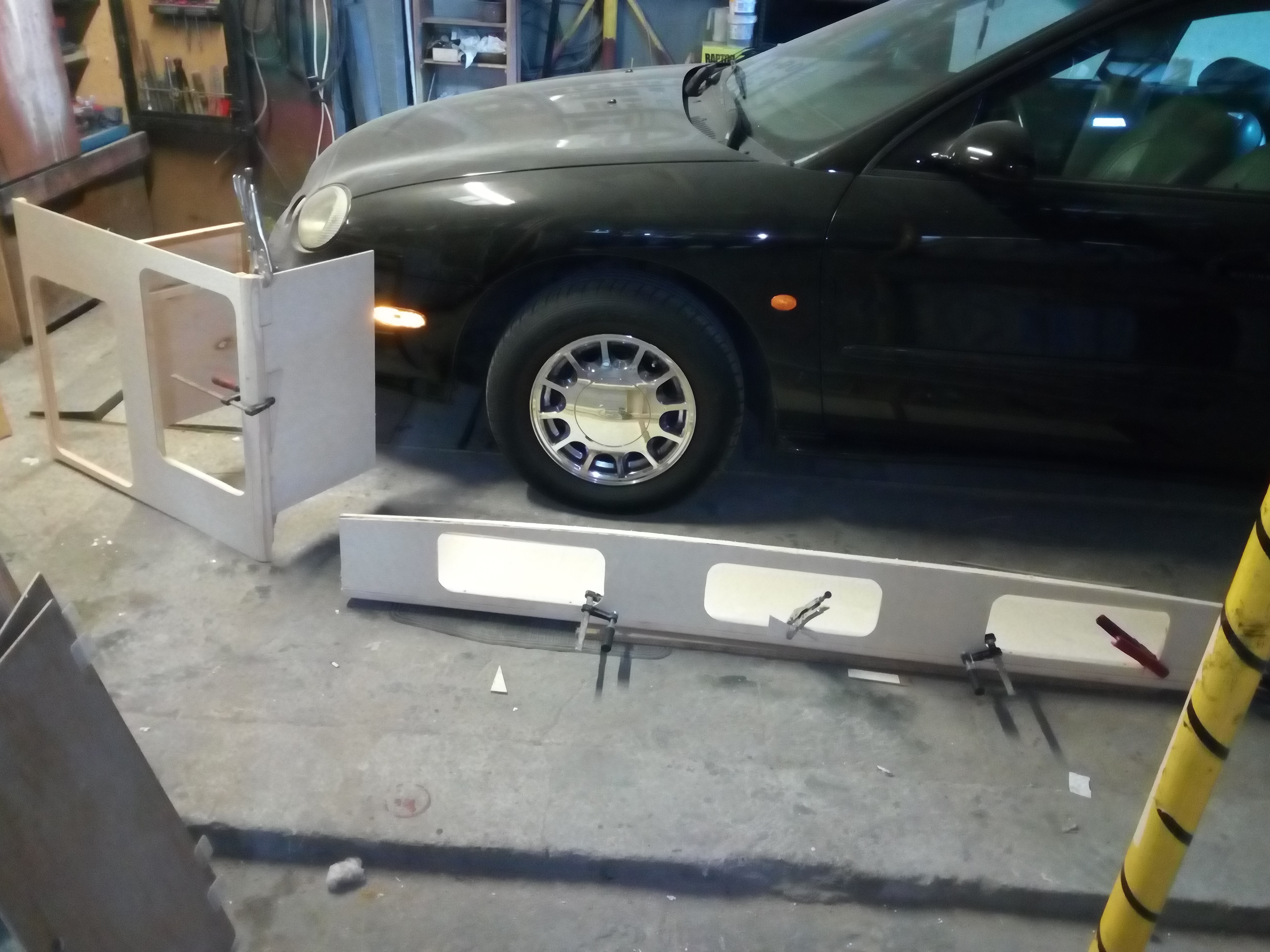

Wszystko docięte; startuję z produkcją mebli. 6 płyt sklejki 4 mm 125x250, siódma 6 mm na drzwiczki do szafek. Tyle materiału potrzeba w moim przypadku.
Re: N126n enka confex szaleje
No to teraz zabawa, że składanie wkrętareczka i piwko, chyba, że to tylko wstępnie docięte to piwko po zabawie z piłą.

I produkujemy.... hmm piwko jeszcze klej i ściski...  I tak jak wcześniej mówiłem-pisałem, meble podobnie jak w pierwszej przyczepie; no tu będzie kolor inny.

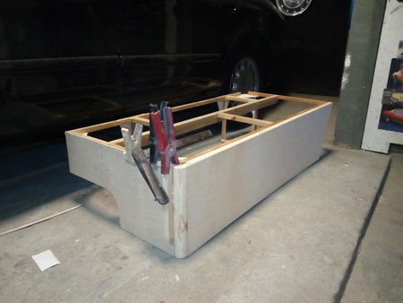

I jazda dalej z meblami. Jakiś zarys już widać powoli oraz nagileon wjechał na salony....

Co do "deadline" poszła grubsza faza, ale o tym nie będę wspominał taki samosprawdzian trochę. Jedno jest pewne - mebli od podstaw nie zrobisz w tydzień, bynajmniej takich na klej klejonych  Stworzyłem dziś nowe mebelki oraz kupę innych cudownych rzeczy, których nigdy nie będzie widać, a jednak będą działać... Stworzyłem jakieś "optymalne" warunki dla pracy Trumy oraz lodówki. Co do lodówy wiadomo, jeszcze wentylatorki oraz kuweta na dole do odmrażania...
